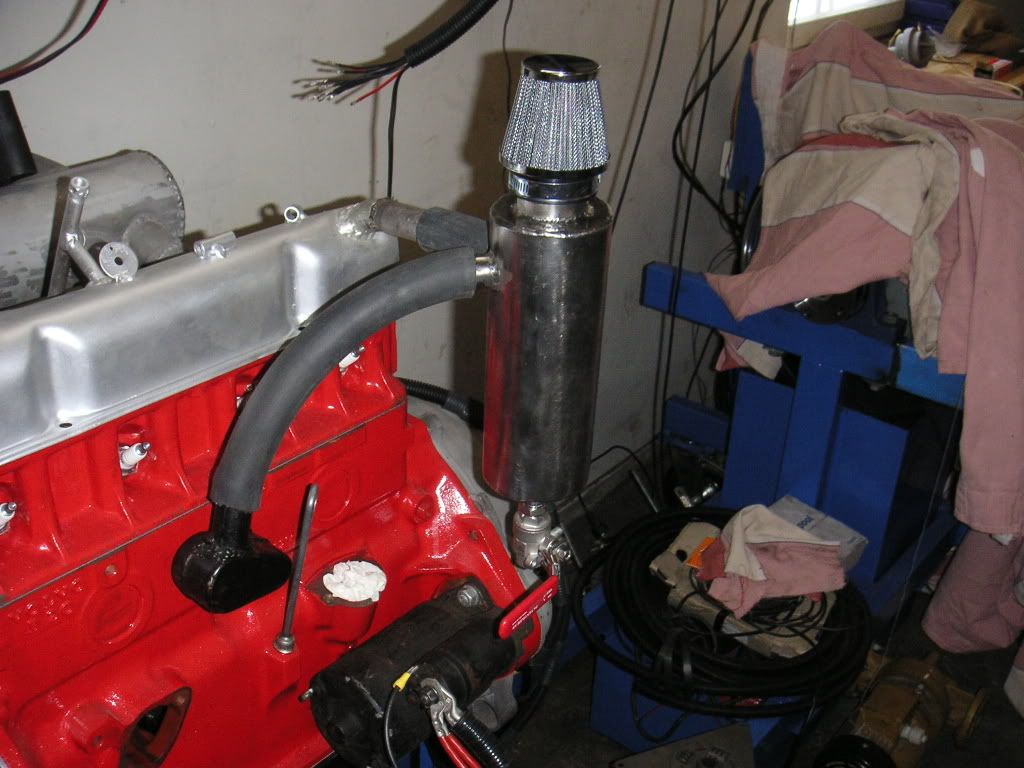

Inlägg: 21750
jag tog en bild på mitt nya vevhusvent system till min nya B20.
slangarna är 25mm invändigt.
praktisk av tappning i botten också då man beöver tömma ut slusket som kommer ut ur motorn (mest bränsle och lite vatten) jag vill inte ha in det i motorn igen.
allt som blänker och är fint har saab gustav byggt och resten har jag och simon byggt :)

Inlägg av Rba »
Med inspiration av denna tråd byggde jag mig en vevhusvent igår. Som Jens säger så tror jag det är mycket viktigt med rejäla slangar och ordentligt filter (om man har gammelbil :thumbright:). Och att inte leda tillbaka skiten som kommer upp i den.
Plats för 25mm ID slang eller 1" rör-skruvkopplingar
