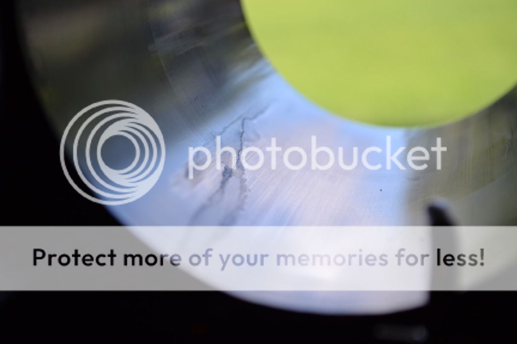

Byggde en B230FT tills i år som sprack i 4ans cylinder efter ca 10-15 repor på strippen, min fundering är alltså om man verkligen ska behöva betongfylla nästa block eller om man bara kan ha haft otur och fått tag i ett block som någon cylindervägg varit lite tunn på? Kör vanlig vattenpump så jag vill helst slippa betong men är det sista utvägen så är det väl bara att göra det. Hur har ni andra gjort, kör alla med betongfyllt block?

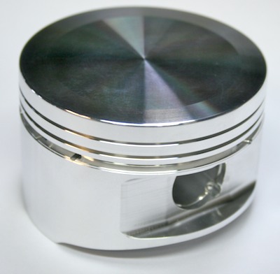

Gissar att jag inte har fullskirt kolvar då dom ser ut som på bilden.Erland Cox skrev:Spricker blocket så har du nog inte mycket val.

Blocket sprack i 4ans cylinder mot vattenkanalen snett åt 3ans håll (svårt att förklara). Körde med 13-14/100 kolvspelJens Gustavsson skrev:ja som erland säger har man vingliga kolvar så belastas loppen mera. vart sprack cylindern? vilket kolvspel har du kört?

Kolvarna ska helst se ut såhär:
Ser ut som om ditt block har spruckit nära kanten på skörten.

Däremot längre kjol som går ned mellan vevskinkorna lite, för att undvika kolvslammer i 'vändningarna'.
Nej jag vet att det var dumt att inte logga under körning, köpte som sagt grejerna men det vägrade fungera och sommaren är kort med få tillfällen att köra så jag gjorde ett dåligt val att köra vidare ändå! Alltså loggning med datorn inkopplad fungerar, det är bara att när jag monterar den ny inköpta minneskortsläsaren i boxen så vägrar den starta. Kan tänka mig att saker och ting kan förändras, har i alla fall kontrollerat etanolen innan varje tankning.Jens Gustavsson skrev:om man inte loggar så har du nog största felet där. ska man ladda mer än 1 bar så måste man ha konternuelig koll på motorn och ha rutin att kolla loggen efter var repa helst. mycket kan ändras sen du mappa den i lamda värdet. pumpar, silar, filter, E85 halt mm..........
sen så blir det inte bra med sånna kolvar sen ännu sämre med det kolvspelet! har varit i presis den sitsen om du letar i en tråd om min såkallade "fin motorn" den fick samma öde på rätt låga laddtryck. den hadde för korta kolvar i kombination med 0.14 kolvspel enligt kpolvtilvärkaren. den käkade cylinder lopp också va väldigt nött!
min nya motor B18 så kör jag orginal kolvar från en modärn motor och 0.06 i kolvspel och laddar och varvar mycket mer och allt ser ut som nytt efter 2 sesonger
byt till en äldre program vara så fungerar loggen skulle jag tro? vems har ett stort problem där som de inte värkar få till?? jag kör ca 4 år gammal programvara där fungerar loggen alltid 100% men det fins mindre "fineser" men det behövs oftast inte så mycket av det på en race bil. snacka med vems experterna, kolla upp burk nummer och vilken program vertion före du ringer.
Så du tror att jag skulle ha haft mindre kolvspel? Vad tycker du/ni att jag ska köra för kolvspel OM jag väljer att hoppa över betongfylla nästa block trots allt? Får väl backa av lite laddtryck/tändning i värsta fall.
