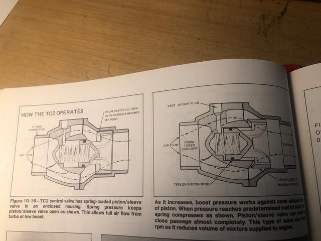

Här har ni ett riktigt exempel på "köra huvudet i vindrutan" ventil. Impco ventilen ifråga har sitt förflutet i flygindustrin, designen används för att styra luftflöden utanpå jetmotorn, smart design men inget för turbobilar. Då det förinställda undertrycket når sin nivå så blockeras flödet effektivt vilket vid turbo användning innebär att föraren helt plötsligt synar vindrutan... Har används av Gale Banks och andra i USA, en riktig skitventil vid kombination med turbo...

Det använder man då turbon saknar koltätning och man vill bibehålla varvtalet på turbon vid motorbroms, det skiljer en hel del i varvtal gentemot då dumpventil används.
