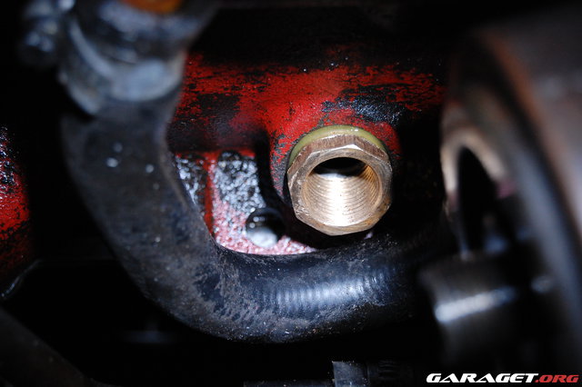

Inlägg av troy240 »
Min lösning siter med x-ring ner i blocket.
