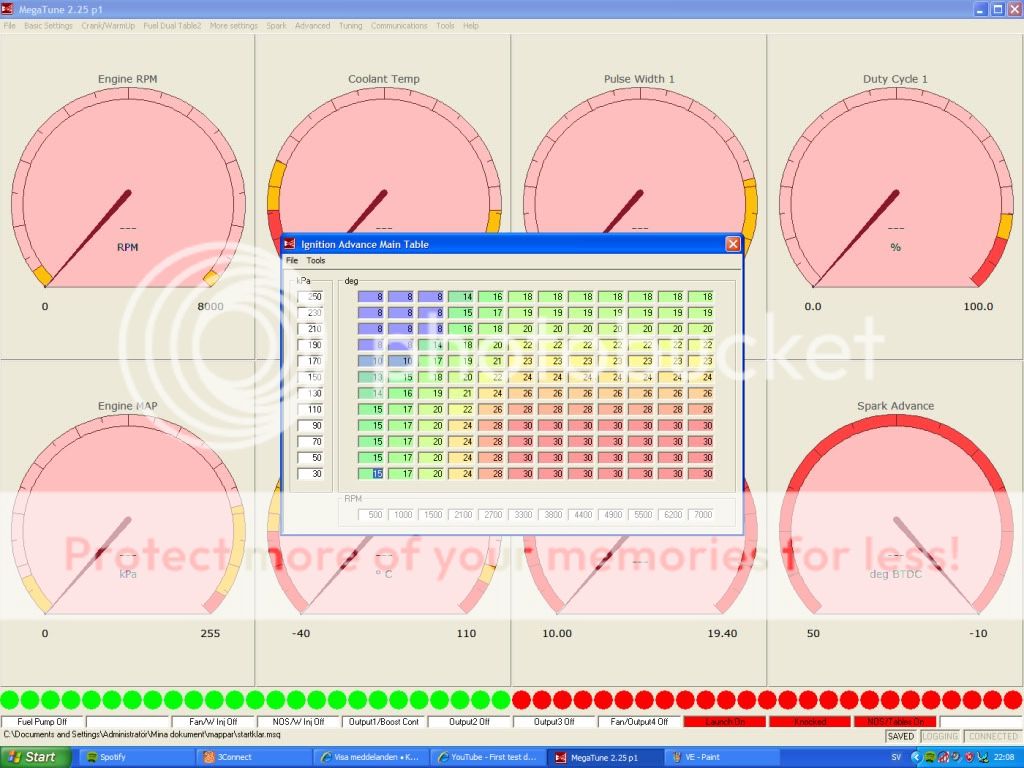

här e en printscreen på min nuvarande tändmapp! hur ser den ut??

på vilket rpm har du max laddtryck?
- Inlägg: 2576
- Ort: Bollebygd
Re: Tändkurva B23-16V turbo??
1bar vid ca 4-4500(har inte laddat mer än)!
Jag tycker det ser bra ut att utgå ifrån, kör lite och kolla din egt, har du ingen så kanske det är dax att införskaffa en.
Har man ingen kan man alltid leta upp knackgränsen lite försiktigt och sedan backa av till *safe* då vet man att det inte kommer gå varken för varmt eller att man ligger på spikgränsen.

- Inlägg: 21742
du kan nog öka ett par grader över 5000rpm på hela mappen om du håller lamdan under 0.85 där och om du har ett bra kylsystem som håller motorn och insugnings luften kall.
med 98 oktan nån grad mer över hela mappen men va försiktig vid 4000-5000 på 1.5bar laddtryck det är där det är farligt.
kolla att tändningen är exakt vad det står i mappen på vevaxeln samt att den är stabil och lika på alla cylindrar med strobben och att du inte har tändkablar mm lindade runt varandra, b7es stifft.
