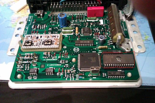

Deretter kan du starte på monering av Ostrich i enten EZK eller LH:
Her er chip du må ta ut ifra LH
Da ser det slik ut, merk deg hakket "notch" i ytterkant av chip sokkel
Kabelen monterer du slik med den røde stripen utover, samme vei som hakket i sokkel
