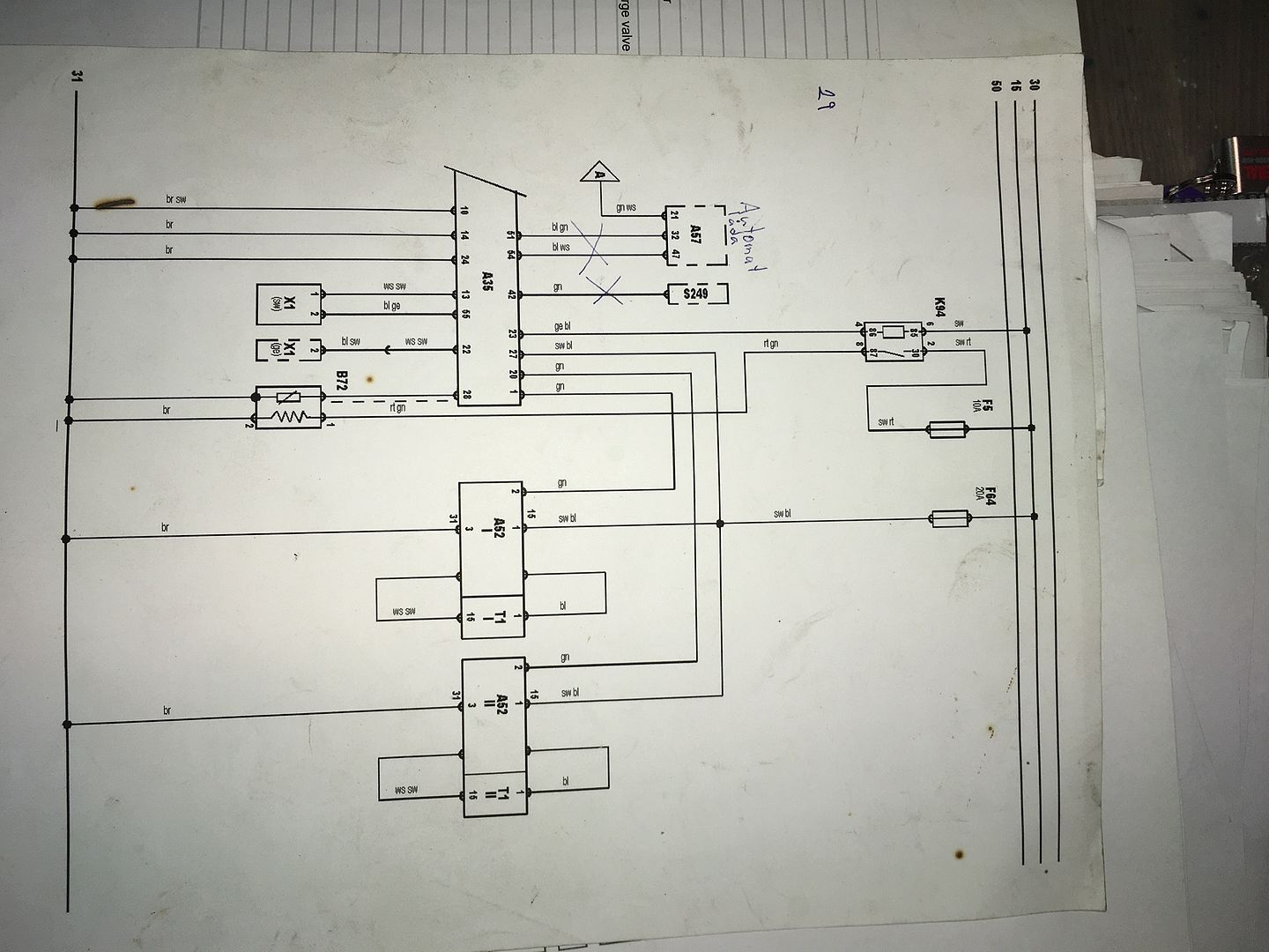

5. Till sist, Tändspolarna (2st) har 3 anslutningar var: + och - och en till orginalboxen. Enligt manualen ska Vems kopplas: 1 till + och 2 till boxen. Plusanslutningen är väl uppenbar men de 2 andra?

5. om du har 2 tändspolar och ska köra v8 så måste det vara 2 wastedspark spolar i varje. dvs. att det skal vara 12v och signal från 2 tändkanaler inn i varje spole
Inlägg: 6091
Re: Orginal Audi V8 med Vems...?
DreRacing@ skrev:5. om du har 2 tändspolar och ska köra v8 så måste det vara 2 wastedspark spolar i varje. dvs. att det skal vara 12v och signal från 2 tändkanaler inn i varje spole
Han verkar ha två fördelare
DreRacing@
Inlägg: 1112
Blev medlem: mån feb 11, 2008 8:49 pm
Ort: Flisa, norge
Inlägg av DreRacing@ »
logiska tändspolar då. 12v, signal, jord

Angående tändspolarna är de kopplade med förstärkare, se bif schema.
