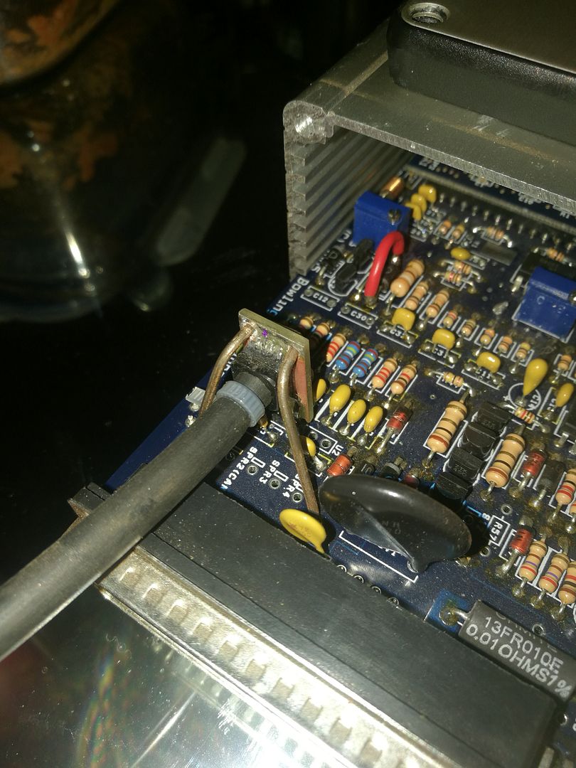

Hej köpt ett begg ms2 v3 som jag ska ha till min b230 o vill ha mappsensor som räcker för o ladda 2 bar, (3 bar mappsensor?) någon som vet vad detta kan vara för någon? O om man ska köpa ny vart rekommenderar ni då för någon? Märke från vilken affär mm. O ja självklart borde jag frågat men var ett tags edan jag köpte de o var då inte så påläst om de..

Det ser ut som en 4 bar MAP-sensor (ladda 3 bar).

Okej, annars borde väl man märka det när man väl har kopplat in allt o börjar mappa?

Du lär ju se om den visar 100 kPa atmosfärtryck när du kalibrerat (valt typ av sensor) för rätt sensor.
