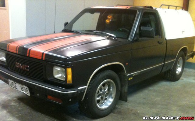

Tänkte lägga upp en byggtråd om min S10 -91 som nu håller på att få en 350+ TH400 monterad. Har kört hela sommaren med Megasquirt på originalsexan och det har fungerat perfekt. Det är en bakhjulsdriven enkelhytt med 5vxl manuell.
Tanken var att plocka i en Syclone-motor och automat men nu dök det upp en 350 till ett bra pris så Sy/Ty-motorn får ligga och vila ett tag. Motorn är en 89 TBI som skall få en annan kam. Har gjort adapterplåtar till motorfästena och skall även modifiera växellådsfästet för 400-lådan. Kardanen följde med lådan som kommer från en Olds -70 och passar perfekt, blev även en adapterplåt mellan motor och låda. Har 2 st turbosar att välja emellan, HX50 och KKK31. Behåller nog TBI-sprutet om jag inte snubblar över ett billigt TPI. Har ett TBI från en 454 liggandes och ihop med ökat bränsletryck klarar det av några extra hästar. Originaltopparna ger ju över 9 i komp så det går väl inte att ladda allt för mycket. Motorn ser fin ut under insuget så jag kommer inte att riva mer än nödvändigt.
