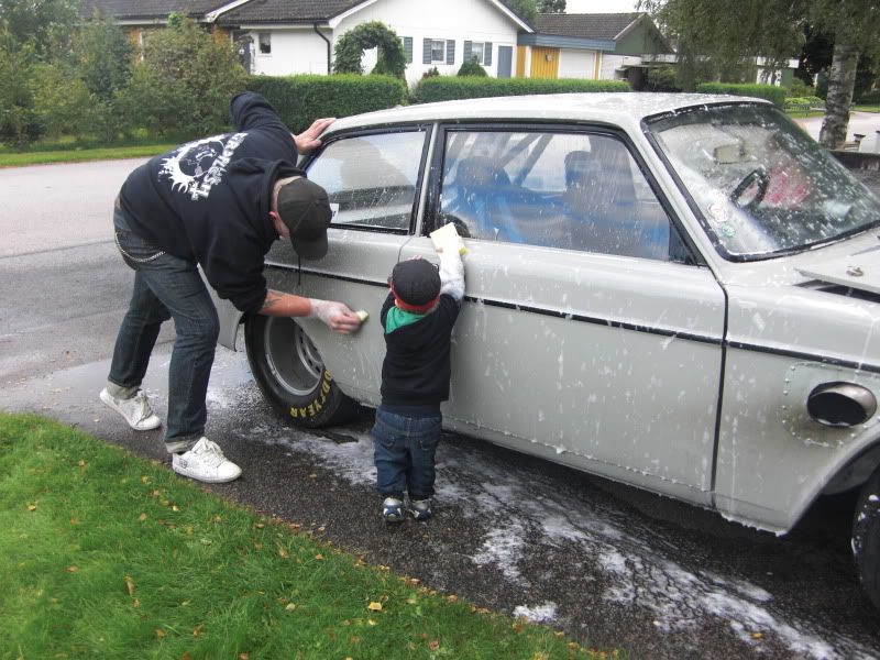

Då var sesongen slut å bilen inställd.....får väl se om det blir några updates i vinter.
Var i Hultsfred i torsdags och....tja bara gasade runt lite.bilder kommer.
Lärde min lille trudelutt till son lite om bilvård,,,,
/Matte
