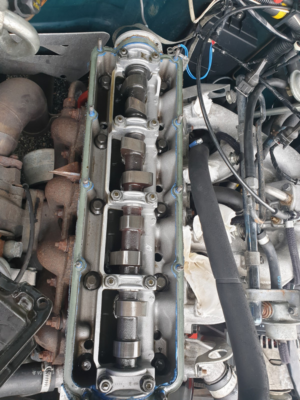

Detta är gjort hos trendab 2007:
Nåja, dags att rycka ur löken.
Då va block och topp isär. Ser ut som toppen är rätt rejält planad samt att det sitter 46-38 ventiler.
o-ringat block :thumbright:
Ska dra ur kolven ur loppet imorgom och se om det är ringladet som stuckit eller om det är nått med toppen.
Rent visuellt kunde jag inte se nått tokigt.
