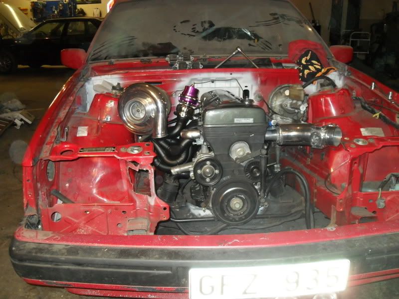

940 som bla håller på och få sig en motor från supra mk4, .
Tanken me bilen? Kunna köra bana typ Gatebil/men även lite nattliga event.
Recept som de ser ut just nu
Kaross 940 GL -92
Full bur Finess
Chassi kollar på altenativ, Kom gärna med förslag
Motor 2JZ GTE -94 (Helt orörd inuti tillsvidare)
Låda Mk3 R154 Ombyggt till hydraliskt tryckande uttrampningslager (tidigare suttit i vöx amazonen)
Svänghjul 1JZ
Koppling 765 platta + sinter
Sprängkåpa 1JZ
Kardan Mk3/940/240
Holset HX55 66/77
KL wastegate 50mm
Grenrör hemmagjort T6
Insug hemmagjort 50mm runners/trattar, 80mm Spjäll
IC 3,5 tum 550*300*115
Downpipe RF 4 tum
Avgas RF 3,5 tum, Med en hemmagjord dämpare

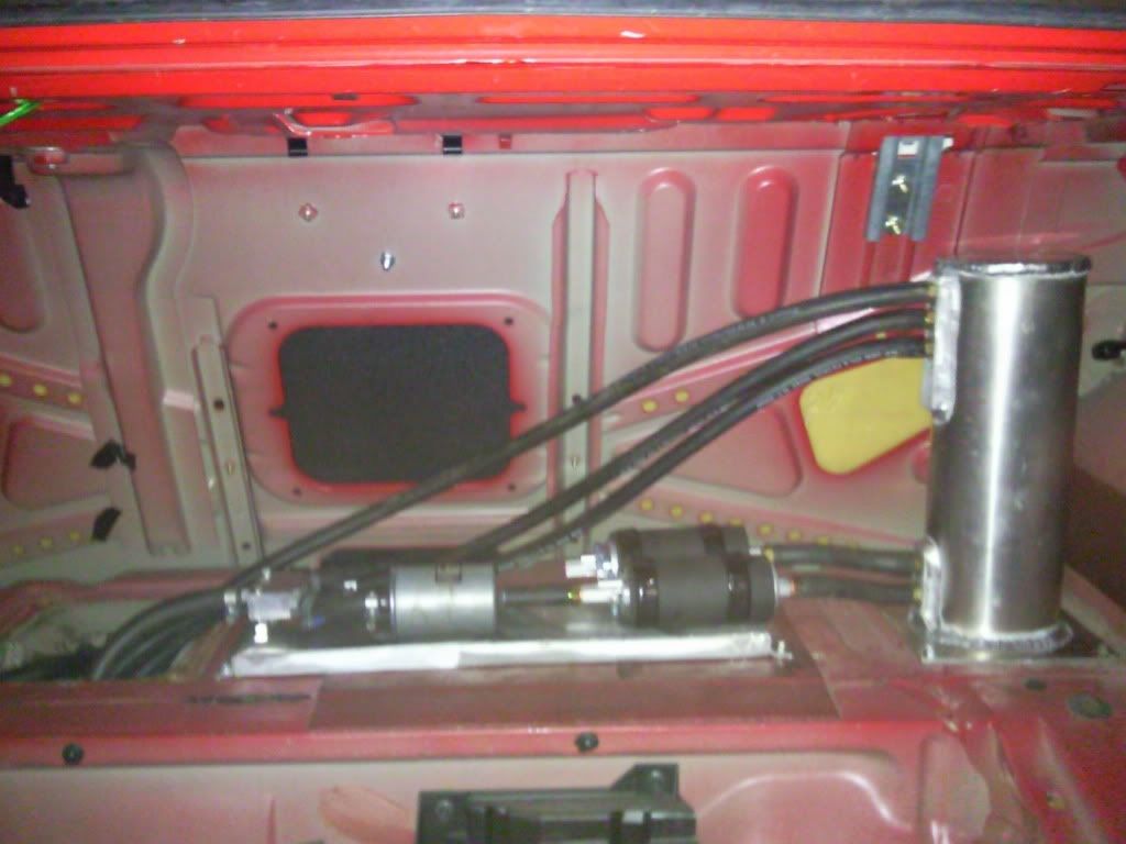

2st Walbro 255lph GSL392 + 1st 255 i tank till 2L Catch tank

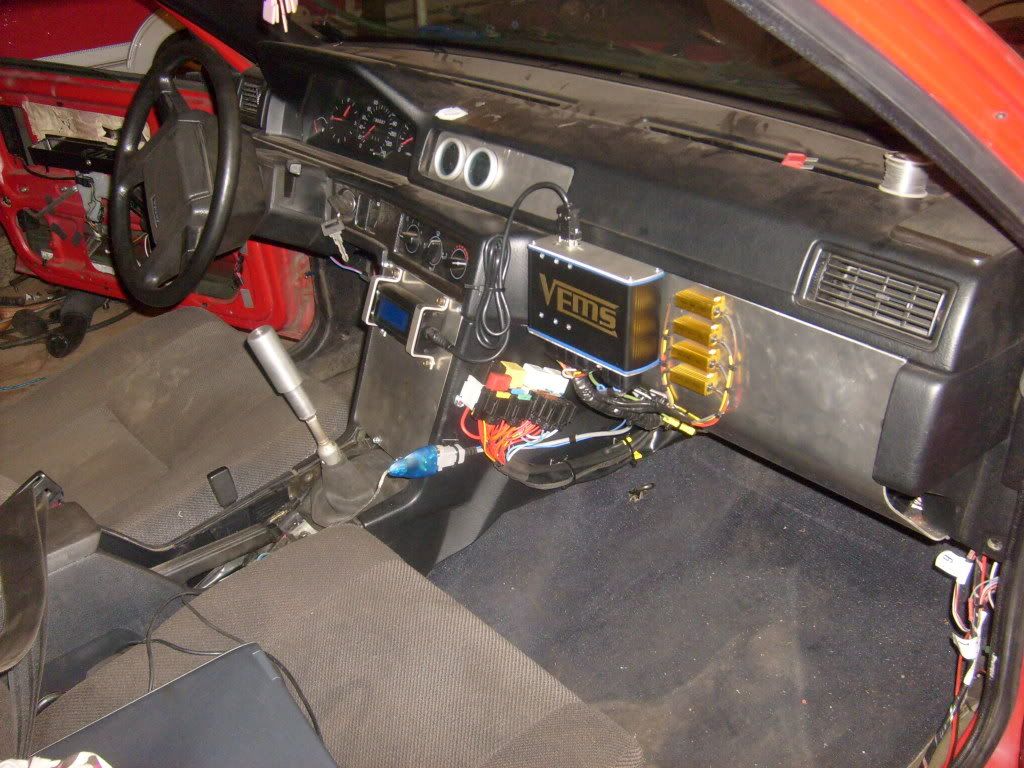

Efter lite prat med mattias/jörgen så blir de Vems sprut
2st Honeywell GT1 givare vev+kam
6st cop spolar
Spridare Lukas 1200cc Bensin
An kopplingar och slang http://www.vcracing.se/" onclick="window.open(this.href);return false;
Finns massor med bilder om de finns intresste?
MVh/Fredrik

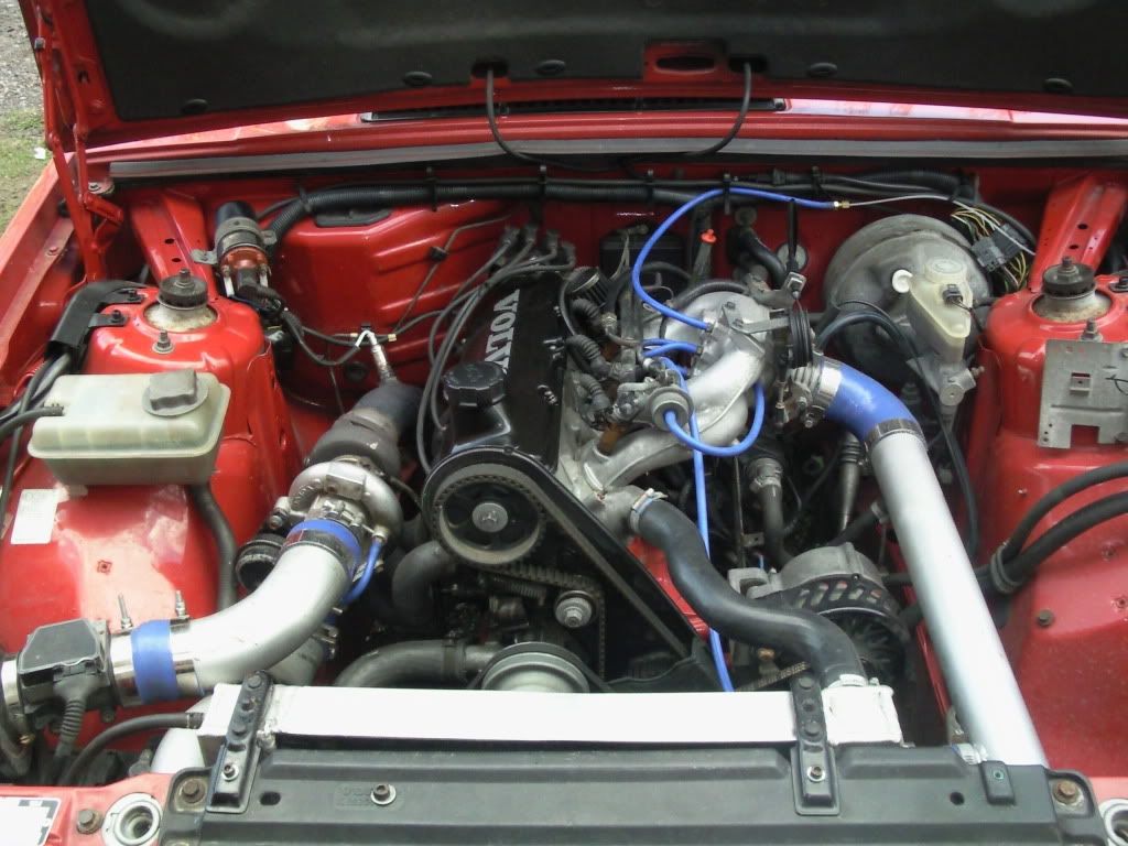

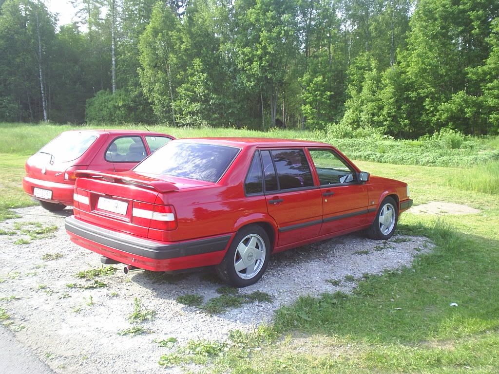

Börjar lite smått från början då
2008
2009
2010
2010
2011 Köptes denna
2008
2009
2010
2010
2011 Köptes denna

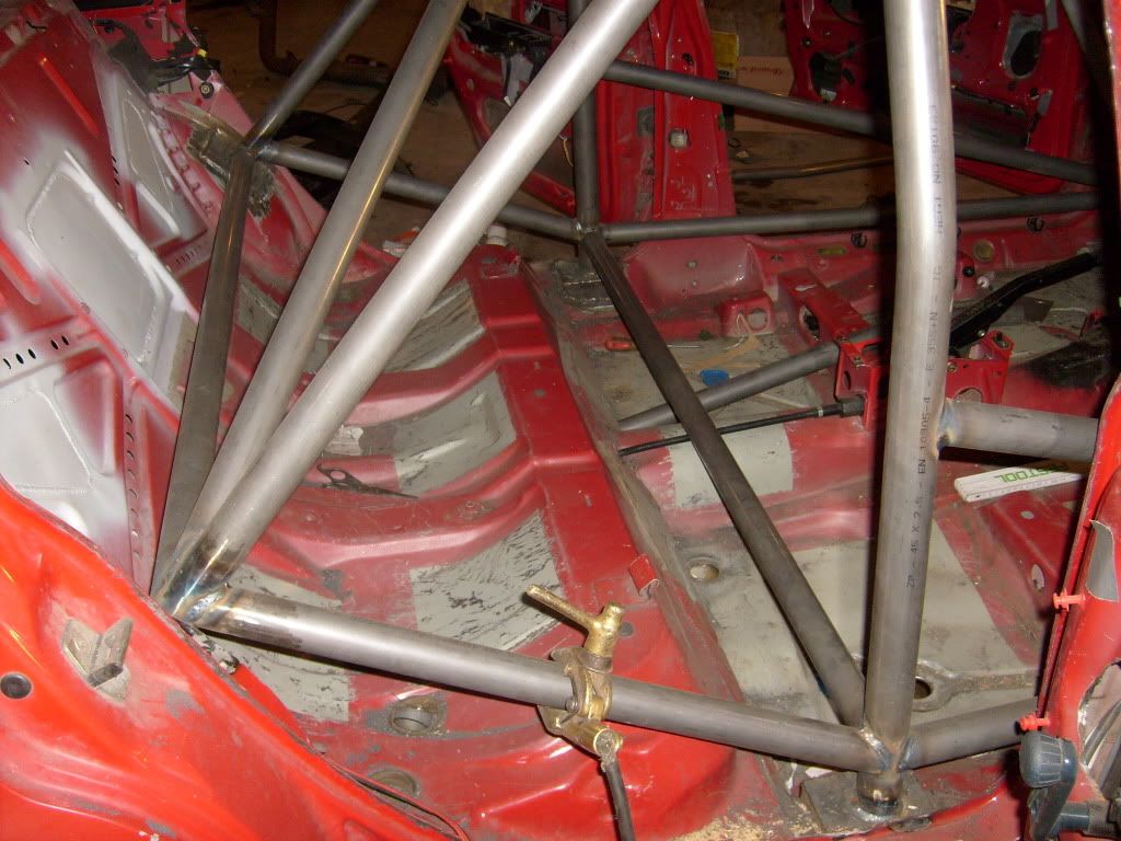

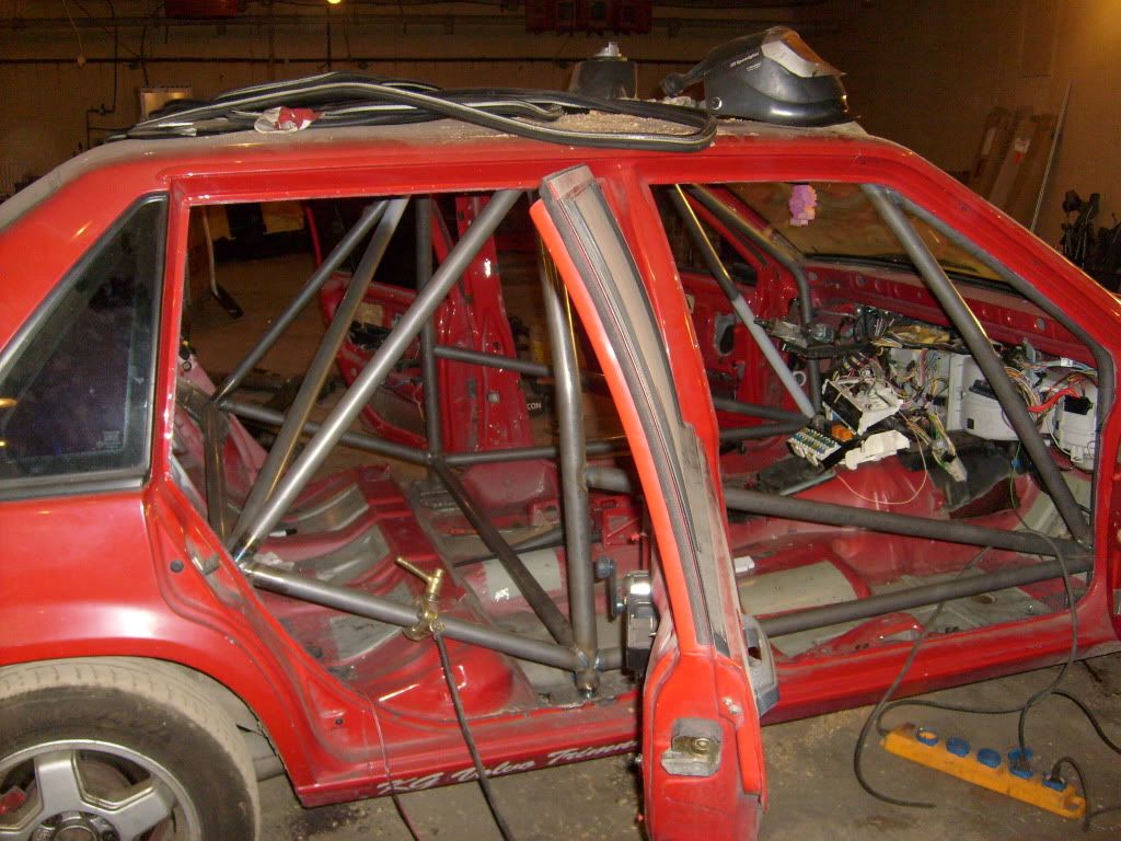

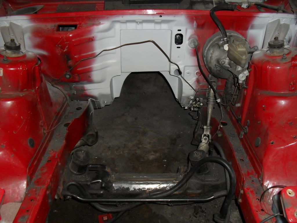

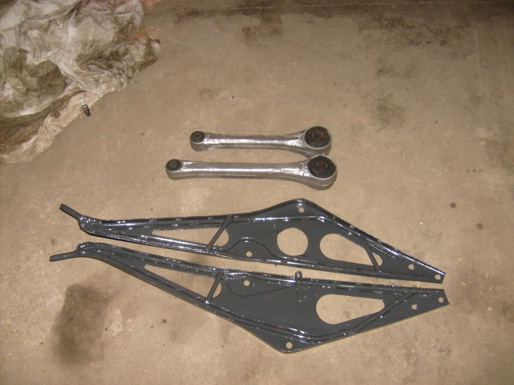

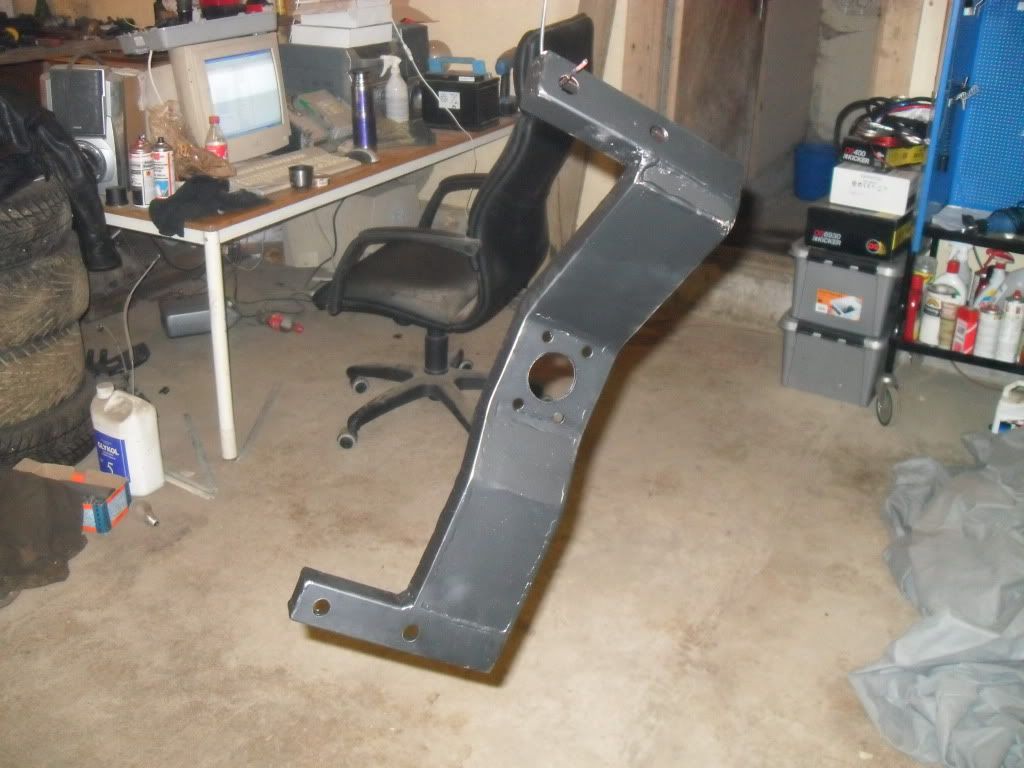

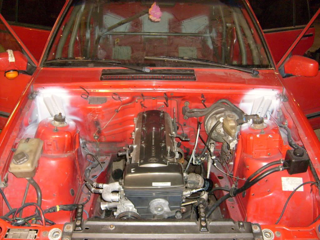

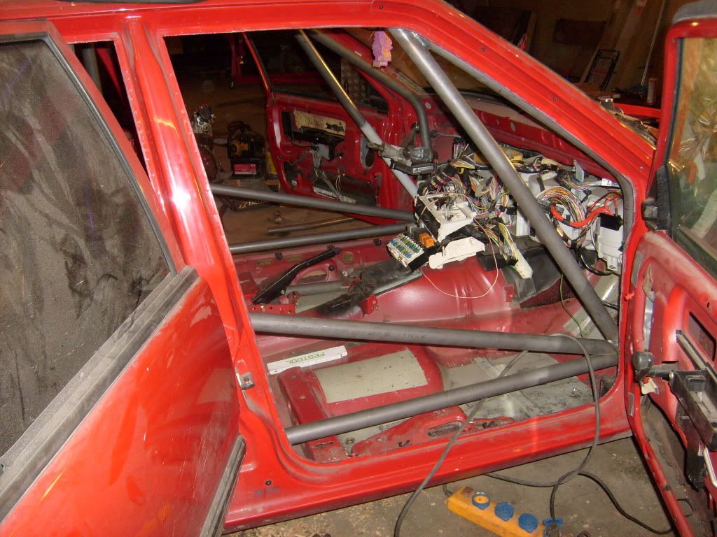

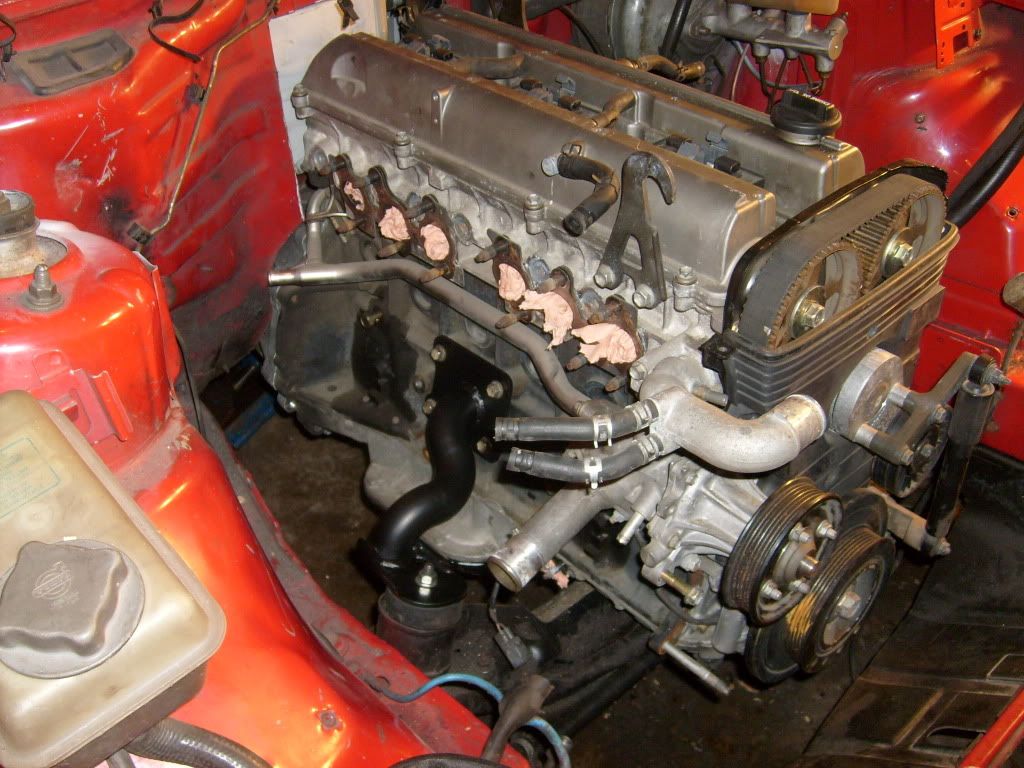

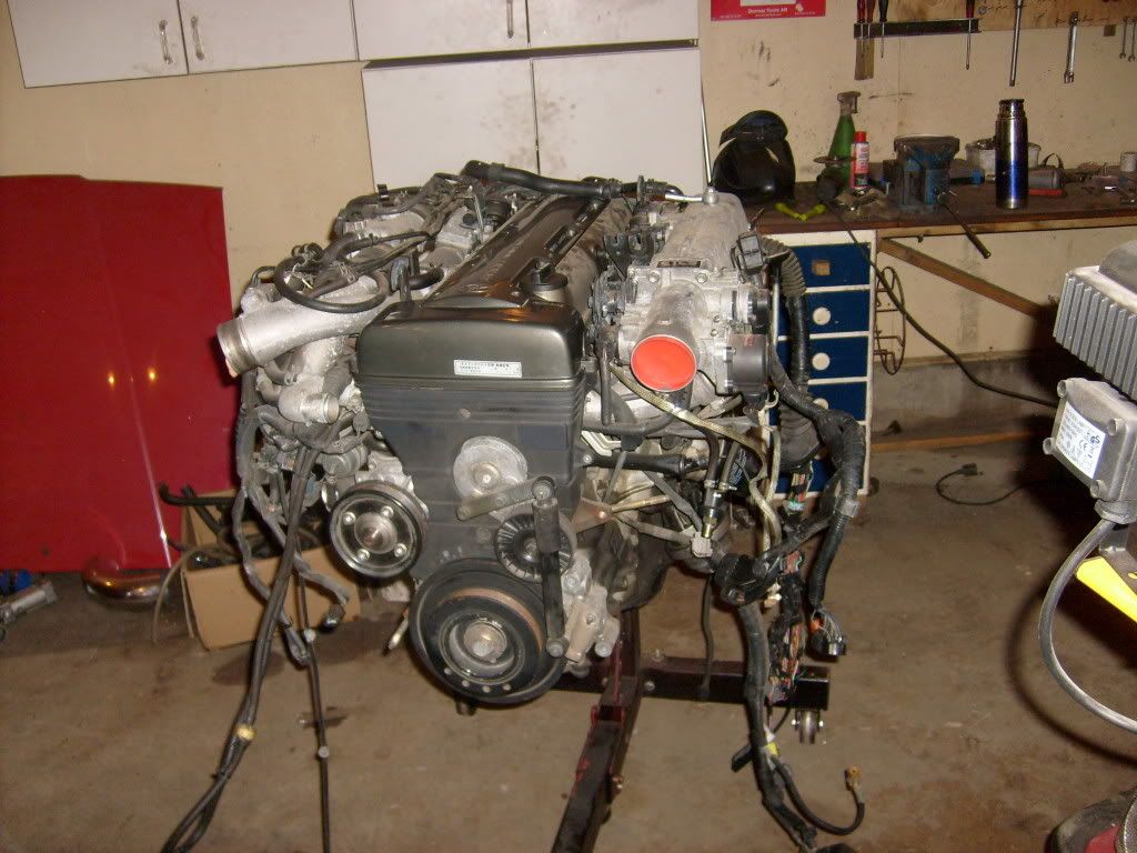

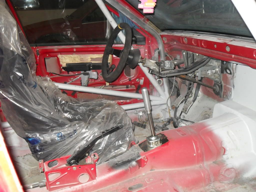

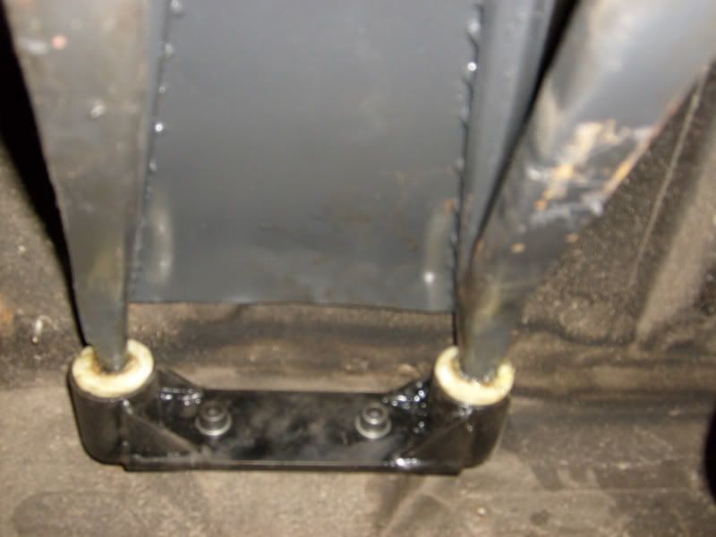

Började med att rensa allt skit och lyfta i för o kolla hur de passa
Började med att kapa upp balken men fick ta torpeden me.
Första ver av Motorfästen tog form
Stösta delen av motorn på rätt sida balken

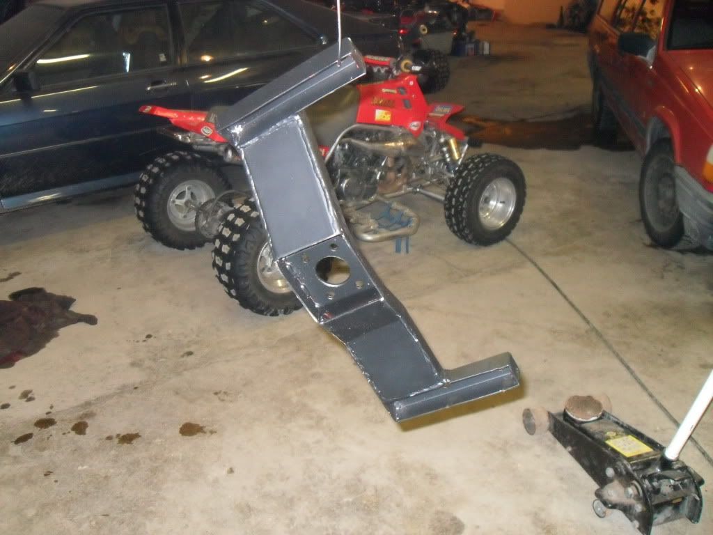

En V-balk tog form
Svetsade igen balk/torpeden igen.
Nej inte de snyggaste kanske men men.
En full bur från finess sattes samtidigt in

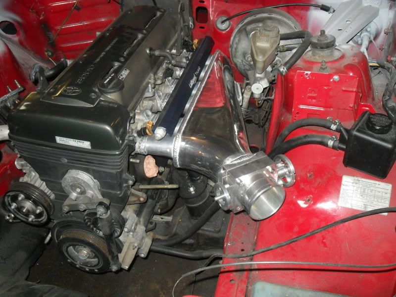

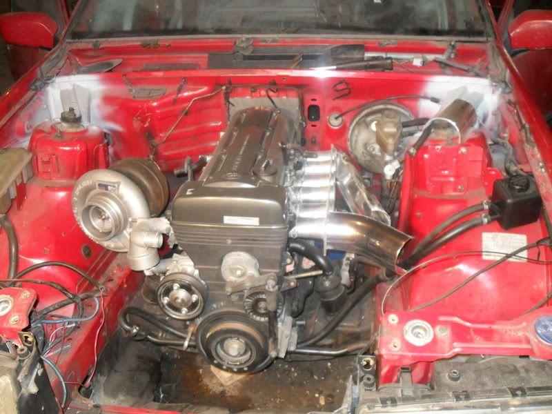

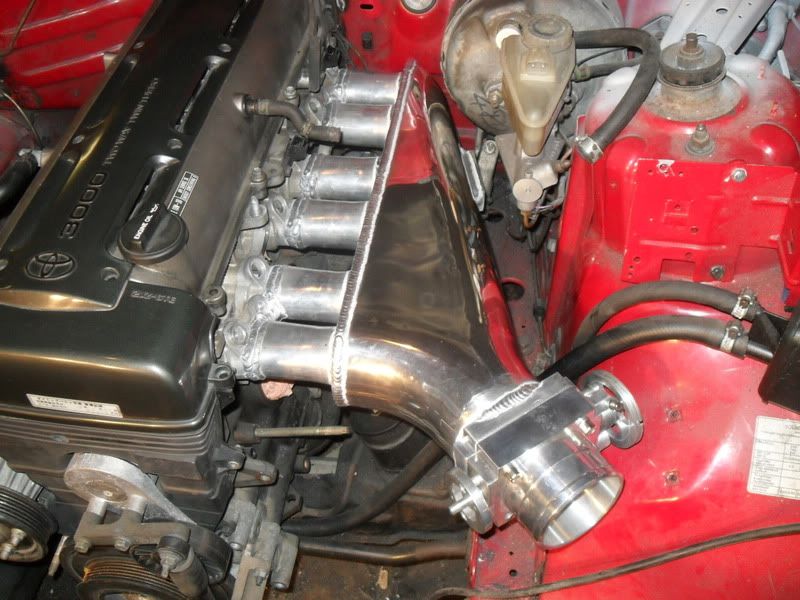

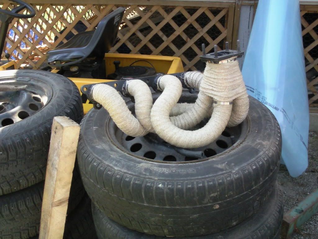

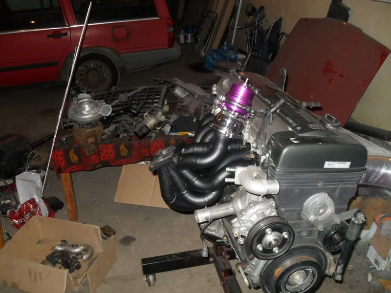

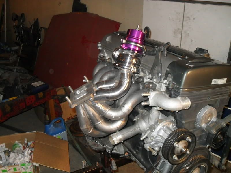

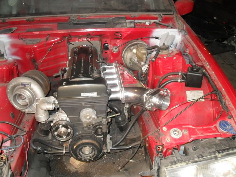

Började på insug
Klart

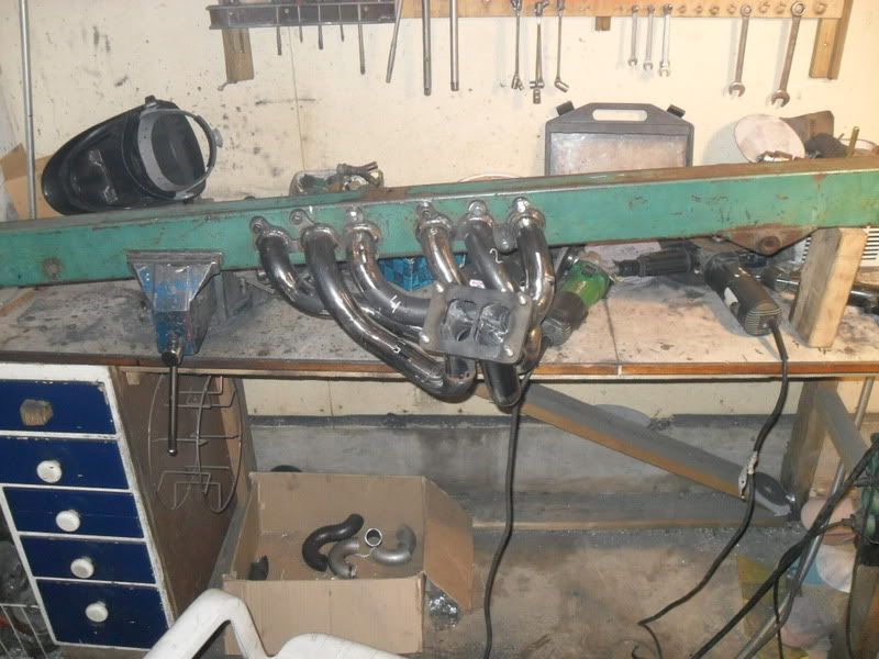

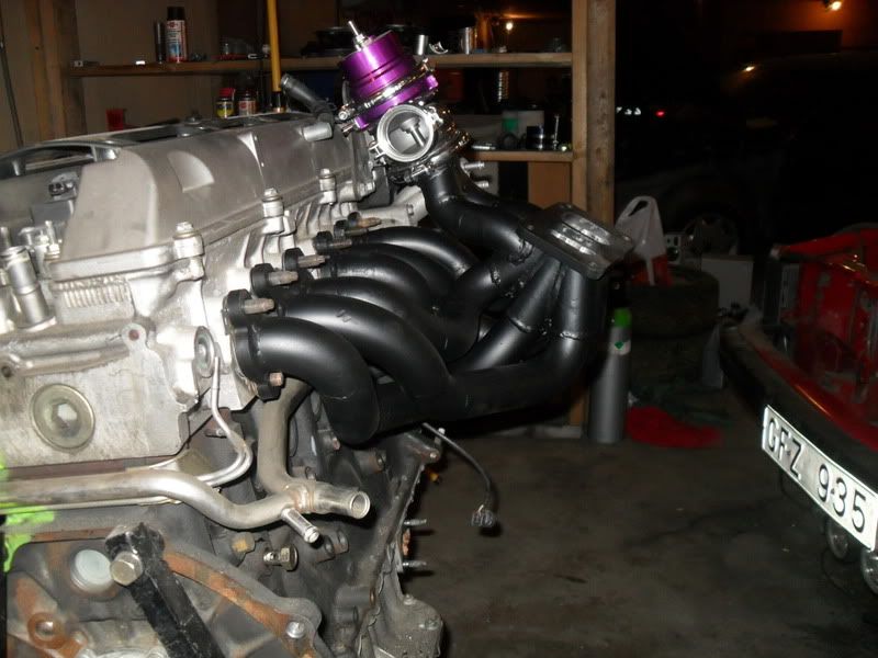

Började på ett grenrör
Wastegate KL 50mm, Provtryckt och efter lite mod även tät

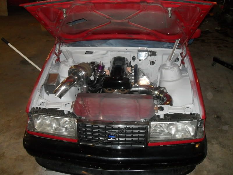

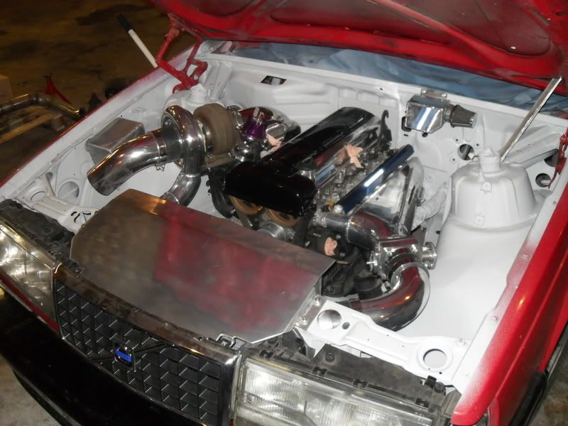

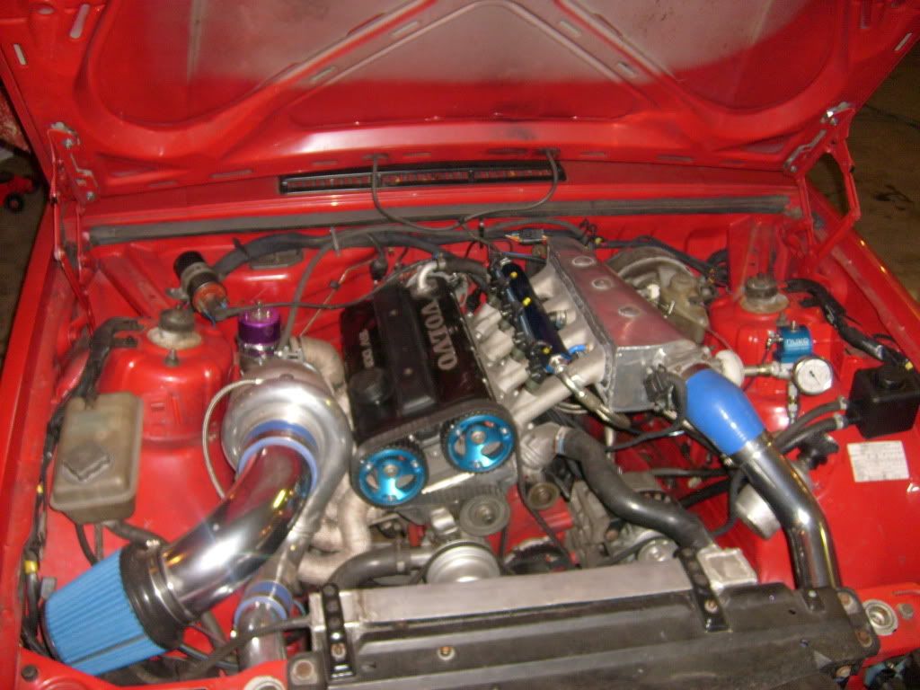

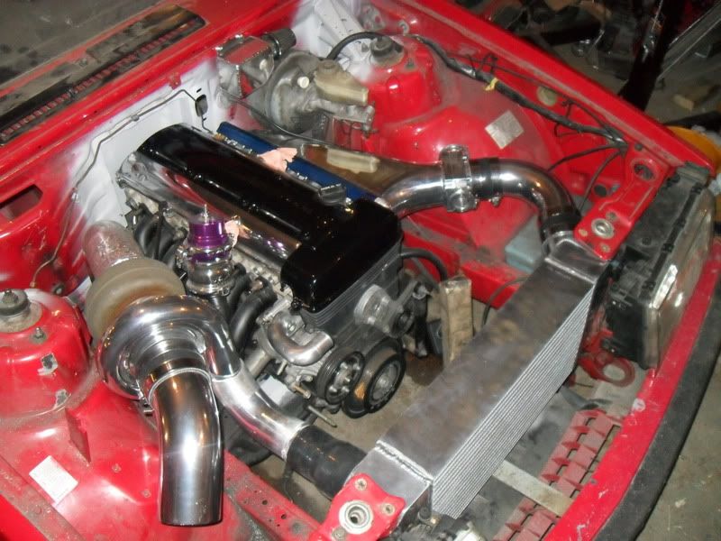

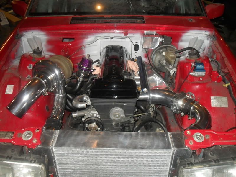

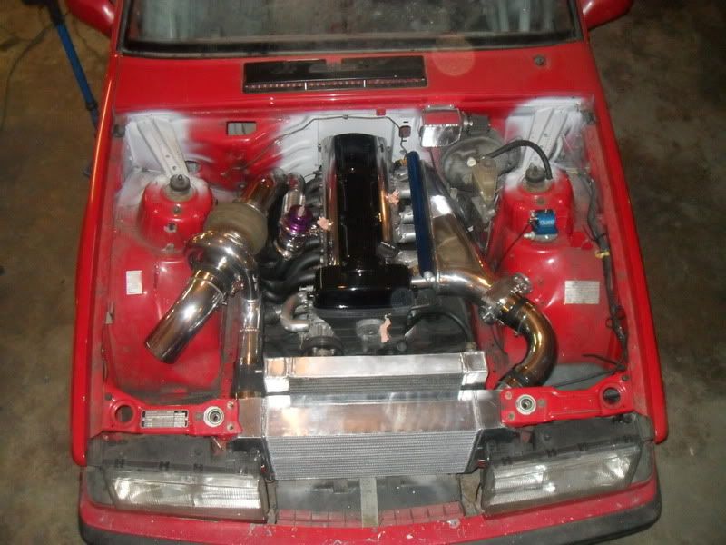

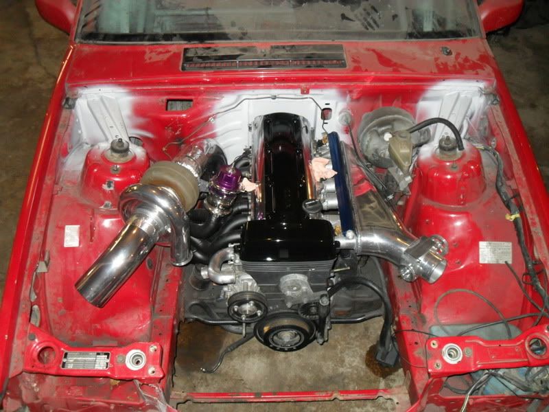

Fortsätter väl
Insuget svetsades även invändigt
IC och tryckrör hittar hem
Klart, Dock så blev de nya balkar till ic/kylare fast de kommer lite längre fram

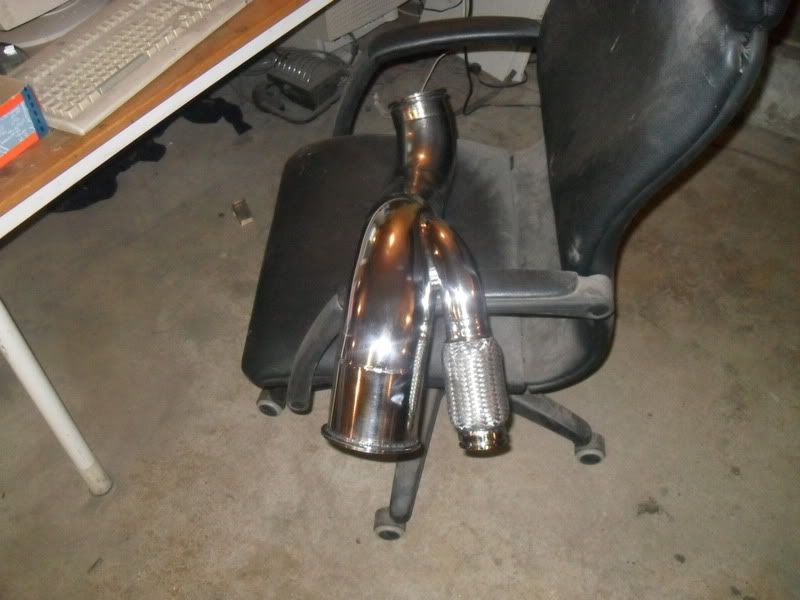

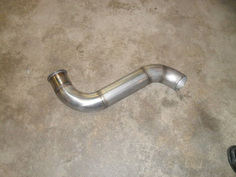

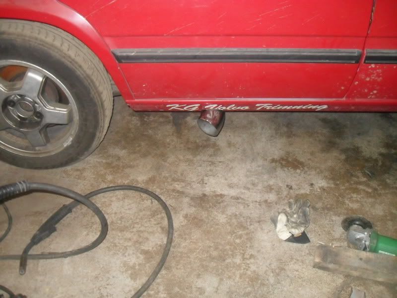

Downpipe påbörjad

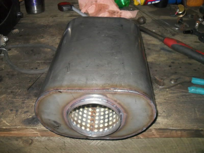

Gjorde även en dämpare i RF 3.5tum
Downpipe klar
Där får de sluta
Downpipe påbörjad
Downpipe klar
Där får de sluta

fan så fränt projekt. detta är ju lite av dröm bilen
blire vems till denna motor med?

HejNiclasA skrev:fan så fränt projekt. detta är ju lite av dröm bilenblire vems till denna motor med?
Tack, Jo de blir Vems till denna me
