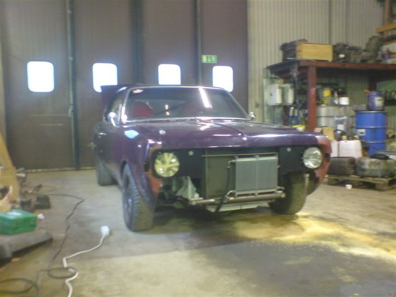

Linköpingsvistelsen blev kortare än vad som var tänkt, men det kommer nog en längre i vinter. Så väl hemma åkte vi till garaget och provåkte lite mer :)

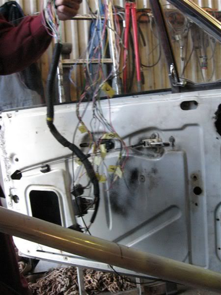

Bytte givare till oljetempen på växellådan och kopplade in kabelhärvan på lådan efter en stunds mätande, märkande och läsande i kopplingscheman så monterades kablarna. Så nu är det ett steg närmare att kunna växla.
Tyvärr så läcker tanken igen :( Har inte skruvat lös den och lokaliserat läckan än, det fick sippra ut lite bränsle medan vi var där, sen tömde vi tanken och åkte hem.
Ett hål! Kabelgenomföring för härvan till växellådan.
Härvan till växellådan. Uppmärkt.

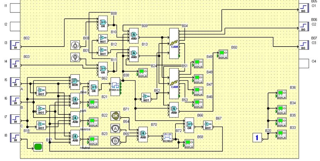

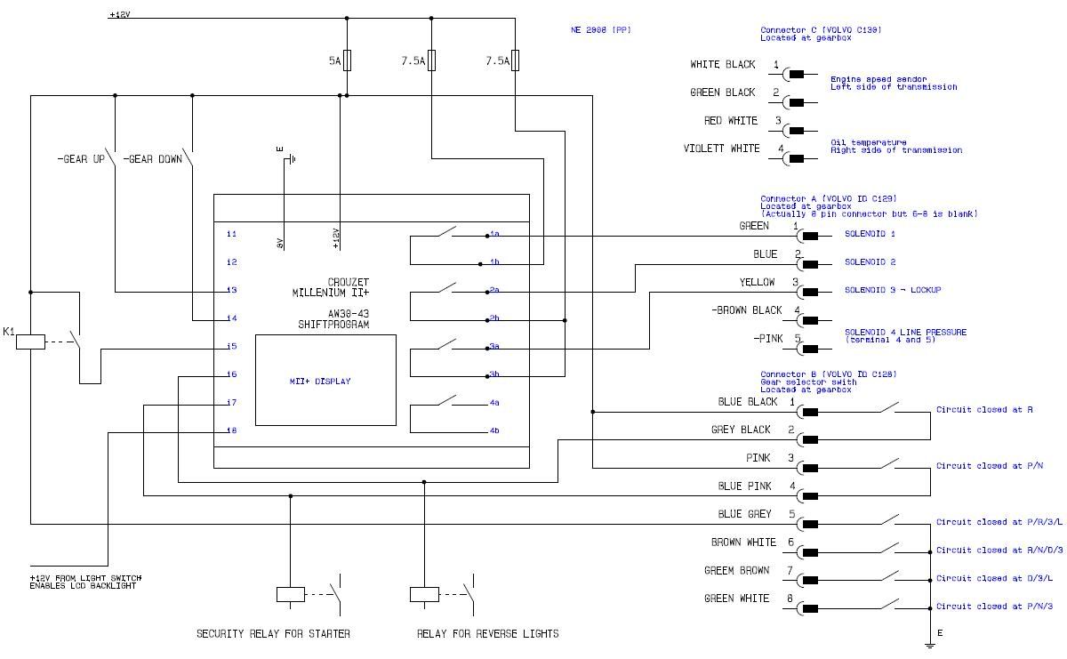

Lite växelådsteorier...

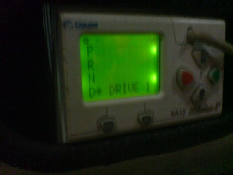

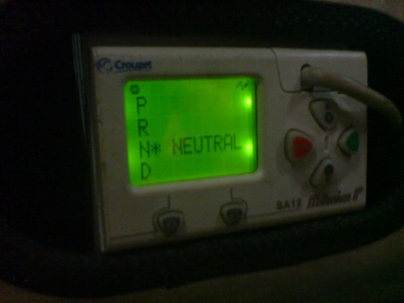

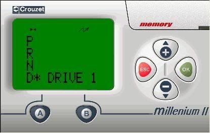

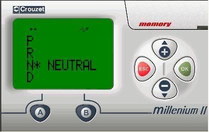

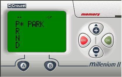

Slänger upp info om hur jag har programmerat och tänkt koplpa in Crouzet Millenium II+ lådan. Har ett program färdigt nu, har implementerat lite trevliga funktioner som presentation av växelläge P/R/N/D i displayen, vilken växel man har 1/2/3/4 och möjlighet till forcering av drive-läget iaf "gear-position-switchen" ger upp och inte MII+ lådan inte får någon signal att växelläget är drive. Kan ju tänkas vara trevligt om nåt händer och man inte är i närheten av sin dator.
Printscreen på programmet:
Displayen:
Tyvärr är displayen löjligt liten ~3x3 cm, men det finns storebror (MIII) med större display som kanske införskaffas om visar sig fungera bra finns även med 12in (6 analog) och 8 reläutgångar.
Forceringen aktiveras/deaktiveras genom att trycka in A+B+OK på MII+ lådan och det går även att växla upp/ner med +/-.
Orsaken till att jag lämnat input 1 och 2 är att jag hört ryktesvägen att det ska gå att använda highspeed counter funktion på dessa ingångar och i framtiden alltså kunna ta in hastighetsignal från bakaxeln :) Men där är det en del utprovning av signalen kvar innan det blir aktuellt.
Nu är det bara kopplandet kvar och sen gasa växla :twisted: Förhoppningsvis :roll:

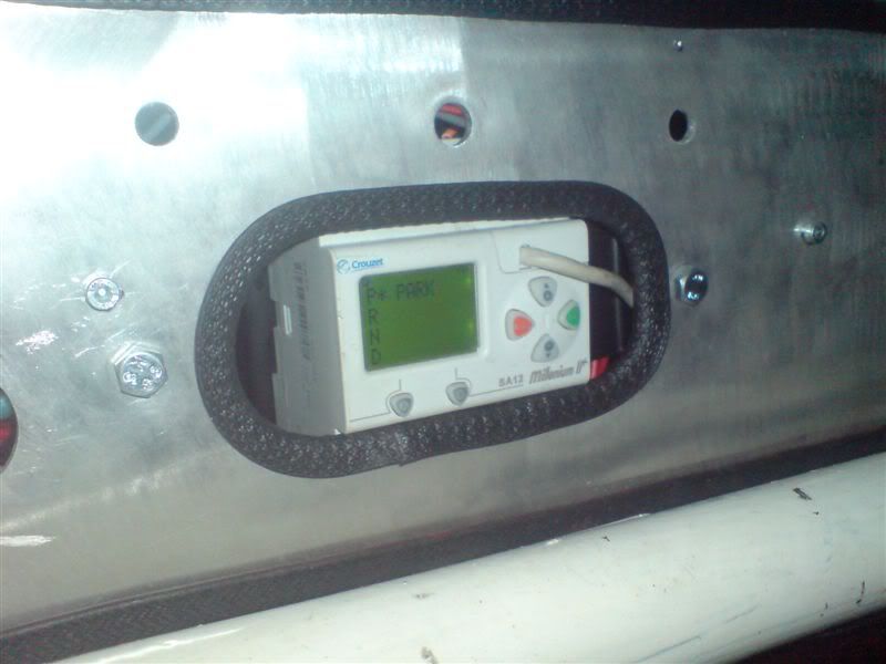

Efter en del :doh: :doh: :doh: (jag kopplade ett 12V relä så det kortslöt mot jord istället för mot selenoiden och säkringar gick på löpande band) så är MII+ lådan är på plats och gör sitt jobb! Har inga paddlar än, men växlar med +/- knapparna på MII+ lådan. Displayen visar vilka lägen som växelföraren är i precis som det var tänkt. Så nu är det bara börja mappa om regnet håller sig borta.
känns hyfsat muppigt att växla på en tryckknapp på instrumentbrädan så jag ska försöka få tag på microswitchar så fort som möjligt så det kan konstrueras paddlar. Men känslan att köra "manuellt" utan koppling är rätt trevlig! :D har inte kopplat in lockupselenoiden än, så "femman" funkar inte just nu. Enligt servicemanualen är lockupen också aktiverad via bromsljuskontakten på bromspedalen också. Har ju ett par ingångar kvar att använda så att det kanske blir så också, får se.

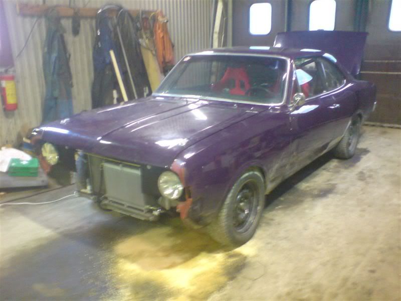

den riktiga kameran lyckades jag inte få med mig, men lite sunkiga mobilbilder finns att bjuda på.
Har problem att få datorn att åka med i bilen, Megatune hänger sig så nästan omedelbart så fort jag börjar rulla. På tomgång stillastående går det hur bra som helst. Mycket skumt, börjar tro att jag har nåt glapp i kommunikationskabeln.
Om någon har förslag till tändningstabell till den här motorn, 6:a, sugmotor, enligt instruktionsbok 5 grader förtändning på tomgång (750 varv) så är jag intresserad!

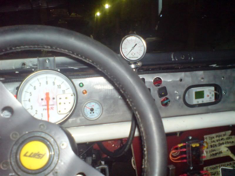

Monterat!
Monterat oljetrycksinstrumentet också, var lite muppigt att ha det fasttejpat på rutan...
Kopplat lite ström till belysning, backlight till LCD:n kopplat på "lyset".
Emma, brorsan, jocke och anders har vid olika tillfällen varit inblandade i att få färg på mina plåtar till framlyktorna, tack för hjälpen.
Ska byta vänstra lyktan, hittade en mkt fräschare på en av golfarna ute på gården, men det var inte prio 1 idag om man säger så :)

Herman skrev: Visste inte att det fanns eftermarknadsgrejer så det gick att koppla in på vilken datastyrd låda som helst.
Crouzet Millenium II+ (numer Millenium III) är ett "programerbart relä" en enklare variant av PLC, finns för olika spänningar 230/24/12 volt. 12 voltsversionen klarar -10%/+20% diff i spänningen så det funkar utmärkt i tex en bil :) Rent inkopplingsmässigt använder jag samma funktioner och kablage som satt på växellådan orginal.
