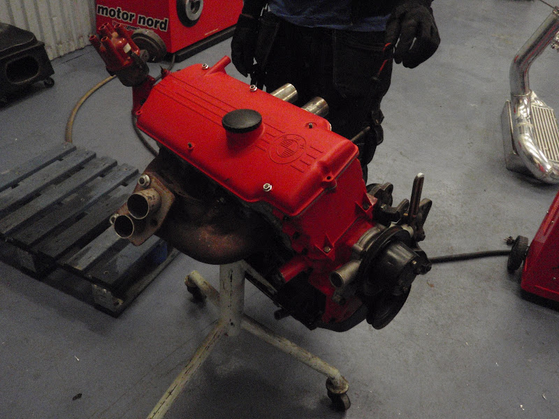

Nya motorn hämtad, kommer mer bilder efter påsk! nu blir det skidor,skoter,jäger tills på måndag
med rätt turbo,min 318 graders kam och starkare ventilfjädrar så är 500hk+ målet, men första etapp blir 300+ på hjulen med nuvarande fjädrar och kam, sen får vi se vart det landar

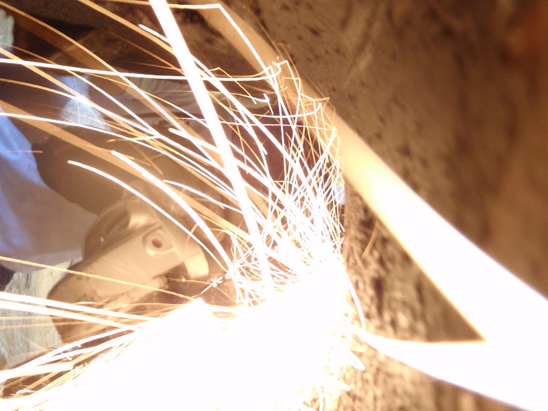

front och skärmar lösa.. fick tag på en ny front i Tyskland.. inväntar leverans. har även kapat bort lite stag och annat jox i kardantunneln för att kunna se hur mycket jag måste bredda den. bilderna får tala för sig själv
Har rivit ur all el ur bilen idag, samt rensat bort lite bromsrör och diverse slangar.. allt för att förbereda lite mer inför slipning och lack.. dock kvarstår det lilla projektet att bredda kardantunneln som jag gruvar mig så för..
