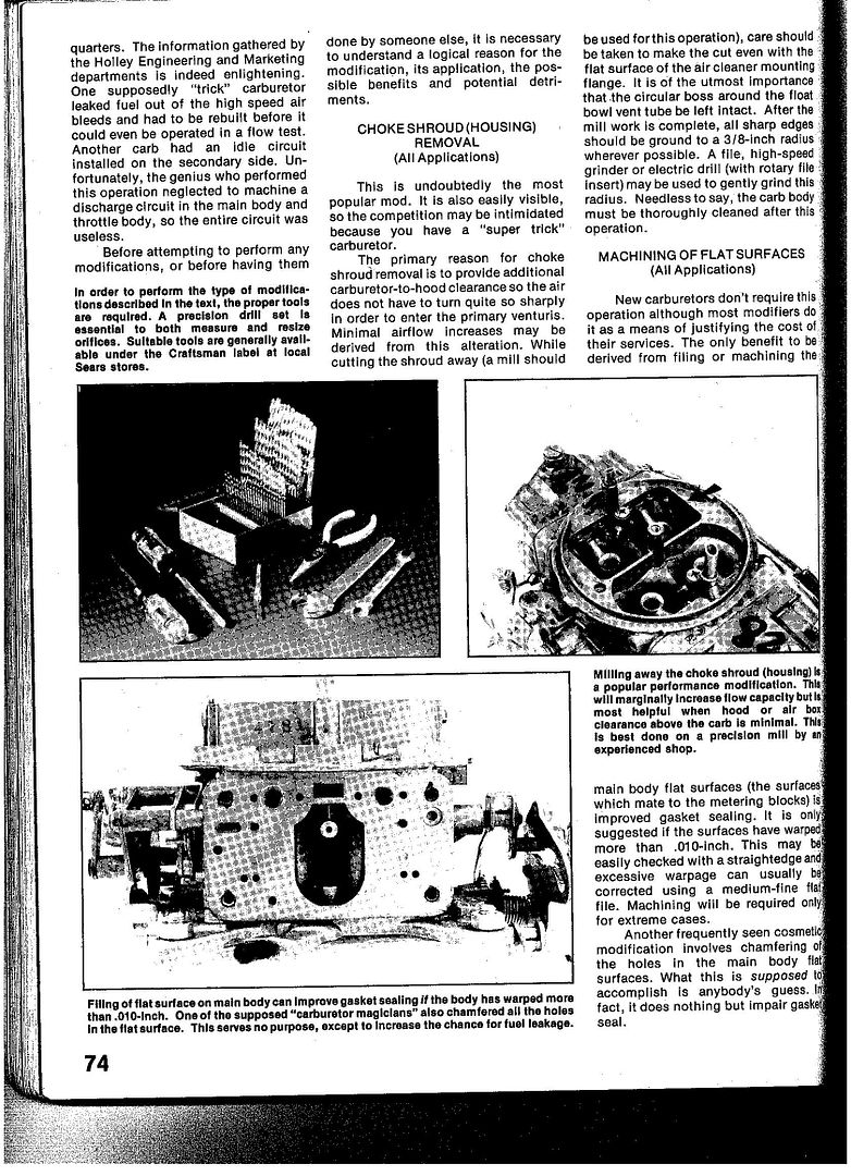

här är en bild (har ingen kamera) på hur man tar bort choken. det ökar fklödet speciellt då man inte har en så högt luftfilter.
va stor bilden vart!

testade förgasaren i bänken nu med ett par små lekage så det är inga 100% exakta siffror på max talen men skillnaderna är exakta.
9381 holley 830 AD
(flödas vid ca 11" men redovisas vid 28")
före modifierig....
förgasaren standard enbart 890cfm.
förgasare med begat 14" filter 3" hög 820cfm (70cfm borta).
förgasare utan filter men med plåtarna på plats 870cfm (20cfm borta).
efter modifierig.....
förgasare med bortfräst choke= 900cfm +10cfm
förgasare med filter 835cfm+15cfm
förgasare utan filter men med plåtar 898cfm +28cfm :thumbright:
sumering! ett nytt KN filter på detta tommy så blir det nog en märkbar skillnad. jag slänger in 2-3 steg större huvudmundtycken sen lär det behövas köras med BB lamdan för att se att soppan blir rätt på fullgas.
jag märkte också att övre plåten skärmar av mindre då den inte vart lika känslig för hur nära den ligger förgasaren före fräsningen så va varje gäng varv skilnad.
