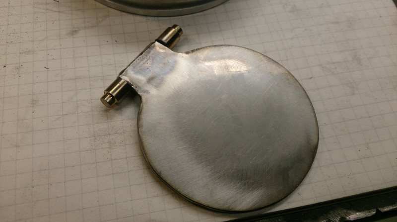

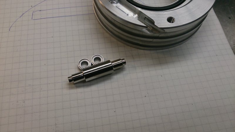

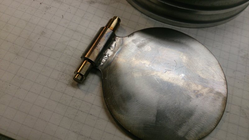

Har upgraderat backventilen med en ny tyngre klaff i rostfritt med kullager. Denna ersätter testluckan som var i alu med flytande upphängning.
Kan bara säga..... Vilken skillnad!!!! Stänger stumt, tätt och utan skrammel.
