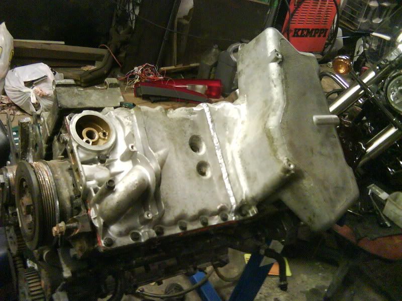

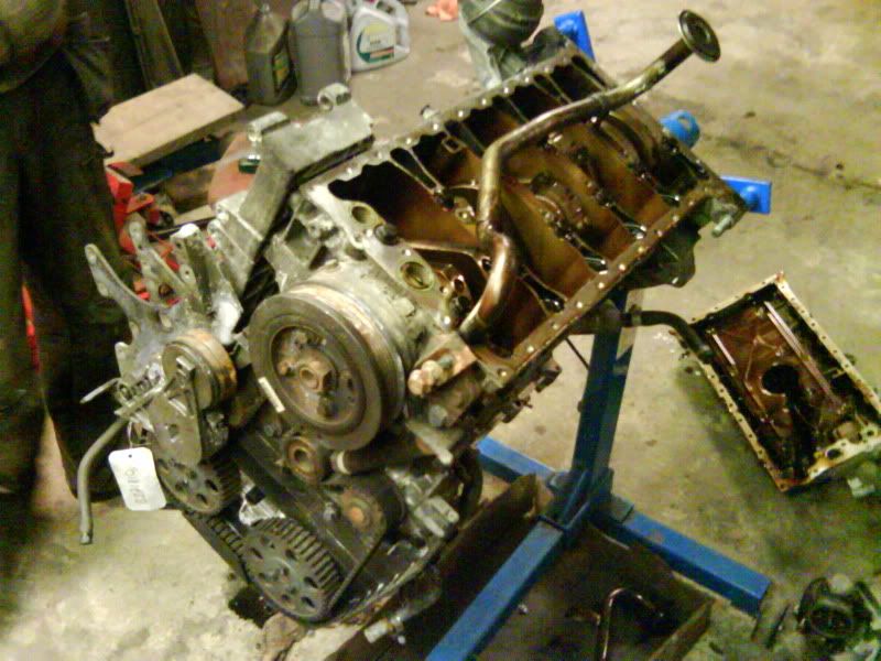

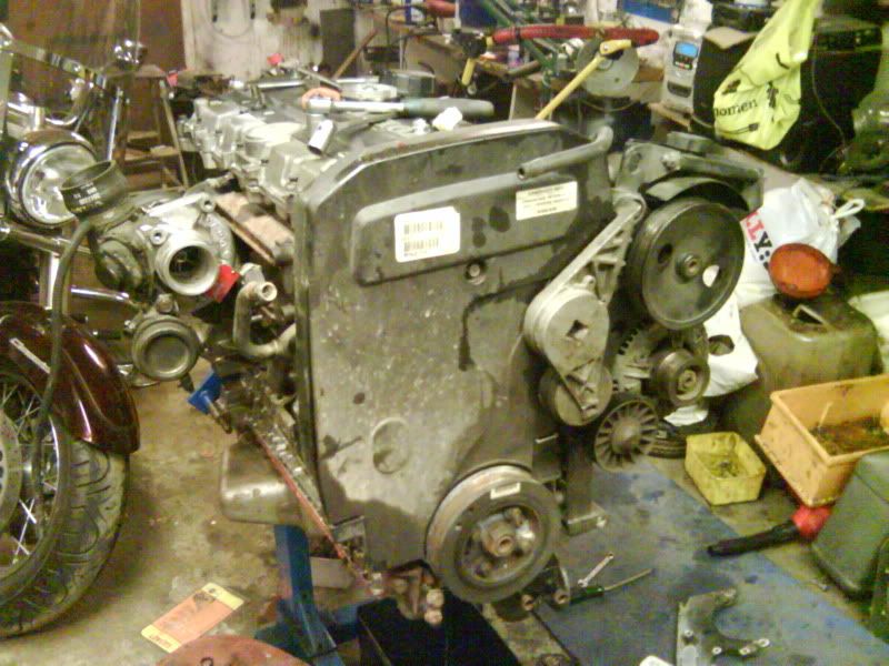

Jag och Matte kortade av olje tråg o pickup igår kväll!
Ska bara svetsas nu

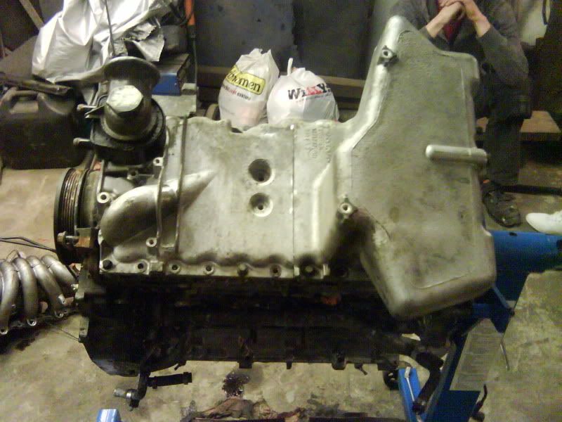

Nu har de hänt lite grejjer igen :D

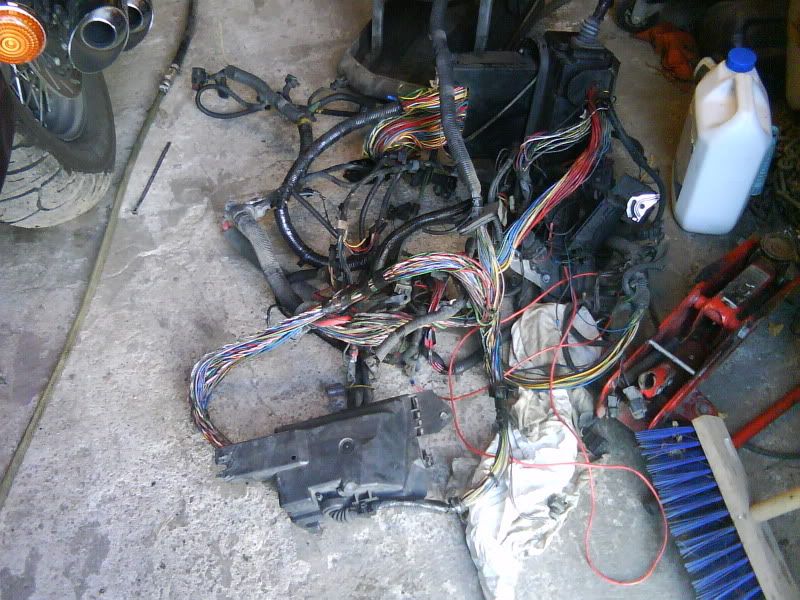

har plockat bort allt ja behöver från 855an nu, fått tråget svetsat o ska snart börja med elen!!
Ett roligt el system att ta tag i :D
Vart o besökt svetsaren ;)

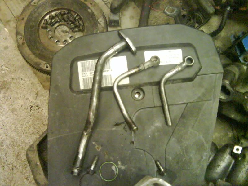

Byggt om oljeretur o vatten rör till turbon
Motorn börjar bli klar, kommer motorfästen denna vecka o sen ska bara kylarvattenröret byggas om

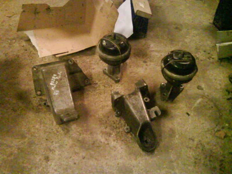

Fick motorfästen idag, ska bygga en adapterplatta imorrn på jobbet så jag får dit det högra fästet med alla skruvar, sen blir de att bygga vattenrör!

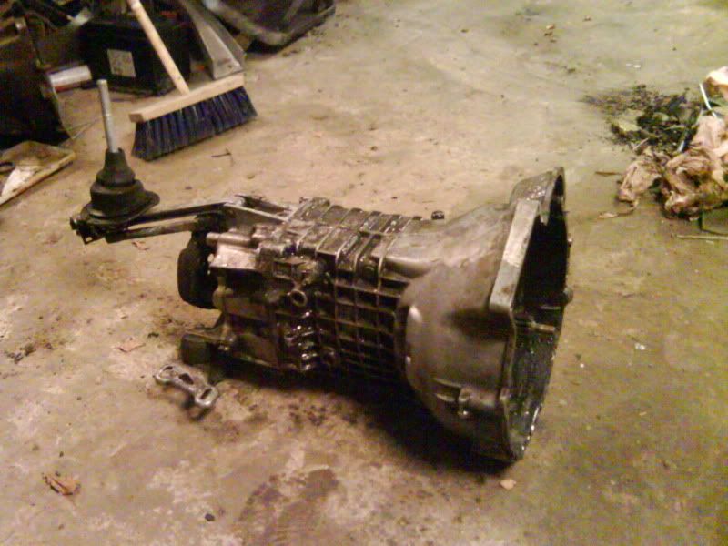

E på jakt efter en getrag 260 låda lr m90, nån som har??
johanengqvist
Inlägg: 70
Blev medlem: sön mar 05, 2006 6:38 pm
Inlägg av johanengqvist »
Köpte en getrag 260 idag av en kompis!
motorfästena kommer på måndag lr tisdag :thumbright:

Va e dedär för lyxig oljefilteradapter? Passar den när man lirar 760krängare?
johanengqvist
Inlägg: 70
Wilson skrev:Va e dedär för lyxig oljefilteradapter? Passar den när man lirar 760krängare?
Den e väl från 960 vad jag vet.
ingen aning faktiskt, får se om de går o få till när ja fått i motorn...

Motorfästena som kom idag!
Nya vxl lådan

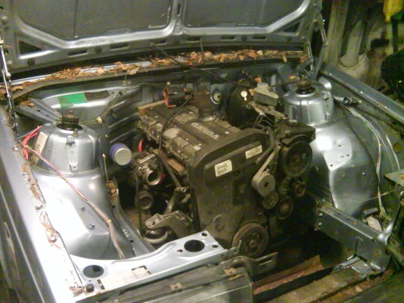

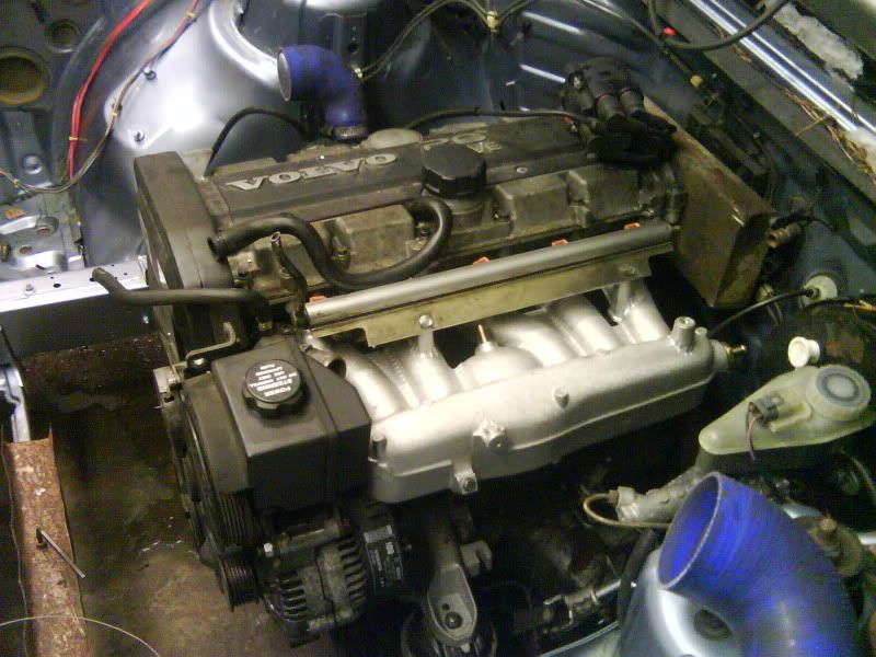

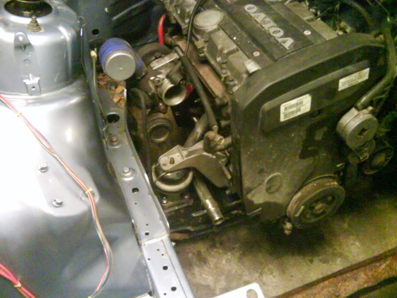

Motorn sitter i, bild kommer senare ikväll!! :D
johanengqvist
Inlägg: 70
Mitt vattenrör passade perfekt! :D

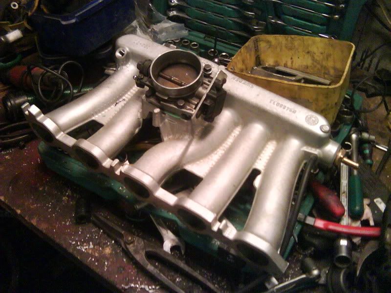

3" spjäll från 740 16valve
Nya insuget på plats

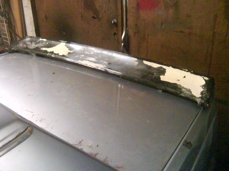

Grupp A vingen på plats, ska målas

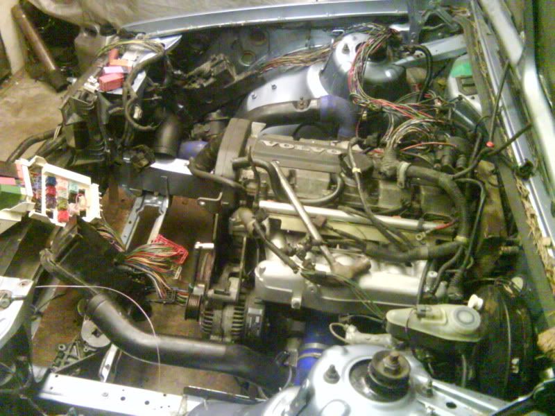

Nu e stackar'n utvisad ur garaget ett tag... ska försöka få stil på motorelen!
