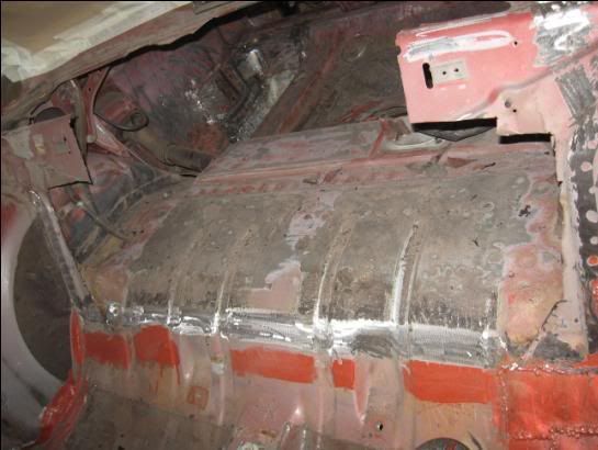

Sen har jag kapat och slipat för att börja fixxa Ryggstöds-/hatthylls- problemet.
Kommer svetsa en bockad 2 mm plåt mellan dem 2 utstickande bitarna (bara göra hål för fästena för baksätet) och sedan i den + där det är slipat svetsa en slät plåt bara och sen får det bara bli en "trä hatthylla" mellan bältena. Ska även svetsa ett stag mellan hjulhusen bak också samt fixxa batterihyllan och sen ska det plastas i bagageutrymmet så det är riktigt tätt innan det lackas men lackningen blir senare.

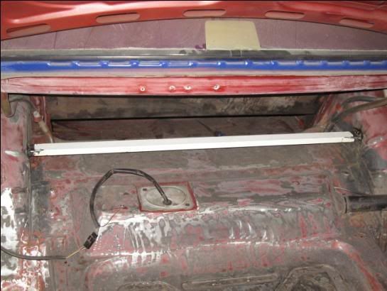

Har svetsat ett stag mellan hjulhusen bak, lite mer styvhet i karossen kanske det ger + att det blir fjäderbensstag fram så.
2mm plåt, ska passa in den riktigt och kapa upp hål för fästena till baksätet och sen ska även den brännas fast.

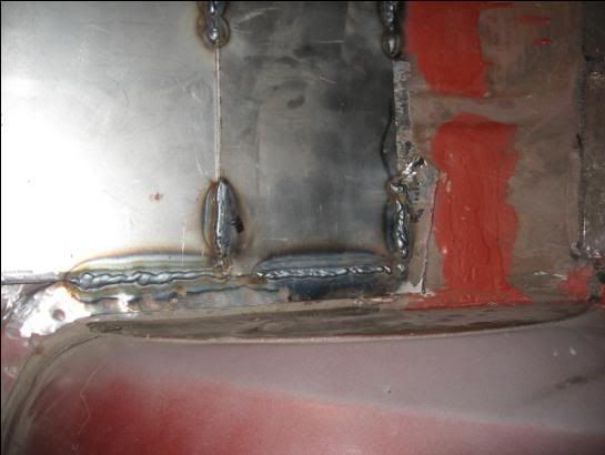

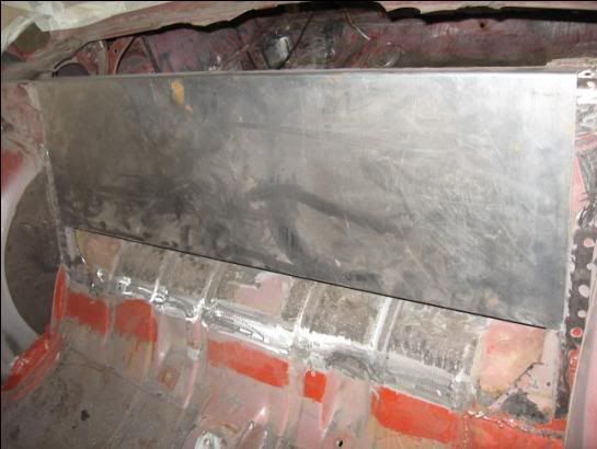

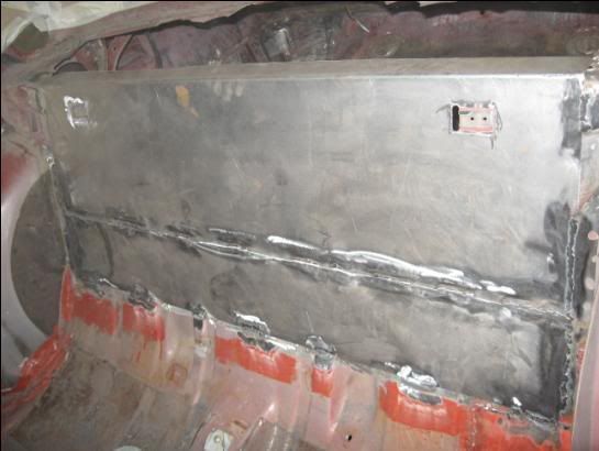

Fick hjälp av far att bocka till överkanten (var fel vinkel så den lyftes upp ifrån kanten) och sedan slipade jag rent där det skulle svetsas och han tog upp hål för baksätesfästena och till sist så svetsa far:
Gissa om det är stabilt med 2mm plåt :D
Sen hade jag redan slipat rent och gjort plåt för hålet vid bakdörren så när jag liks låg under och var brandvakt så svetsa han det å:
Jag tror det syns att far har några fler år på nacken än mig, nu hade han visserligen förmånen att svetsa bra plåt emot varandra men endå :P :

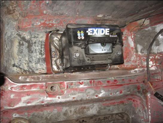

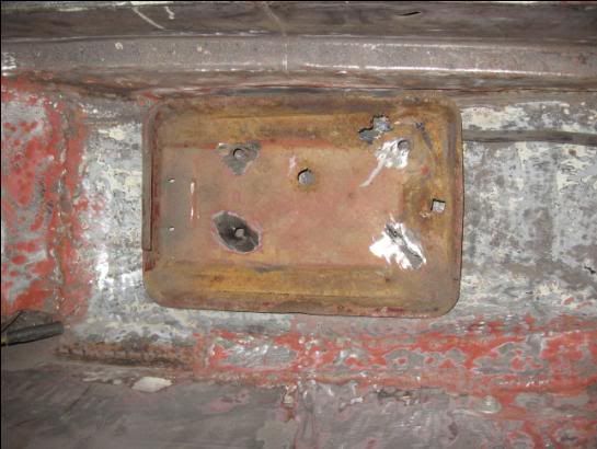

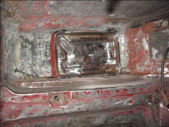

Sen så snyggade jag till batterihyllan och svetsade fast en mutter på undersidan för att kunna dra fast fäste till batteriet som ska göras senare.
Före och ca placering:
På plats (la på rostskyddsprimer under innan jag svetsa fast den):
Och sen röck jag första batteriet jag hitta för å testa :P :

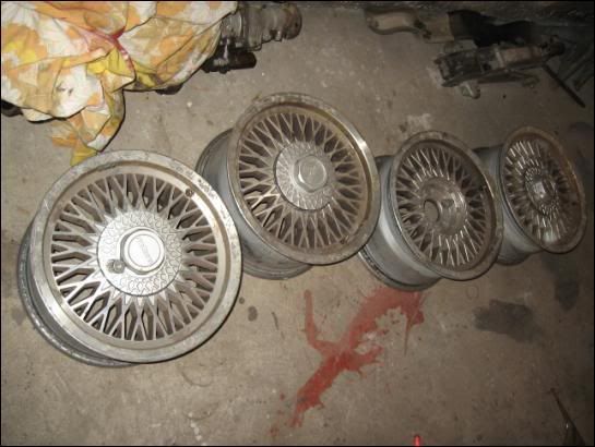

Sen har även fälgar införskaffats, ronal står det på centrumkåporna som f.ö är låsbara men ingen nyckel ( ligger bara ovanpå nu för syns skull) och 1 saknas, tips på vart man kan få tag på en sån eller nån som har en liggandes som kan tänkas bli av med? isf kan de ju vara värt å göra en nyckel till dem annars blire att åka utan... bara 15" alu fälgar men dem får duga efter lite lack.

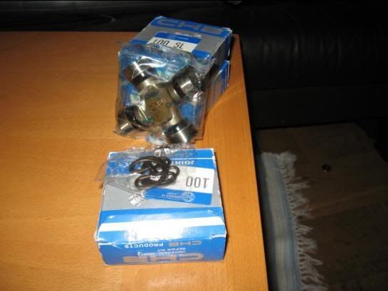

Mina knutkors glappade så ja köpte nya, jag vann auktion på tradera men dem ska komma från kg-trimning.
Ska ta upp dem och kardan till skolan imorgon och byta där imorgon.

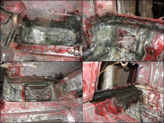

Så jag tog stålborste och körde av i hjulhusena bak och lite till samt målade på rostskyddsprimer där vi svetsat/där det var ytrost också ska ja lägga på underredsmassa imorgon.

Har varit nere och lagt på underredsmassa så nu är det klart och börjar med att slipa motorrummet till veckan! :D

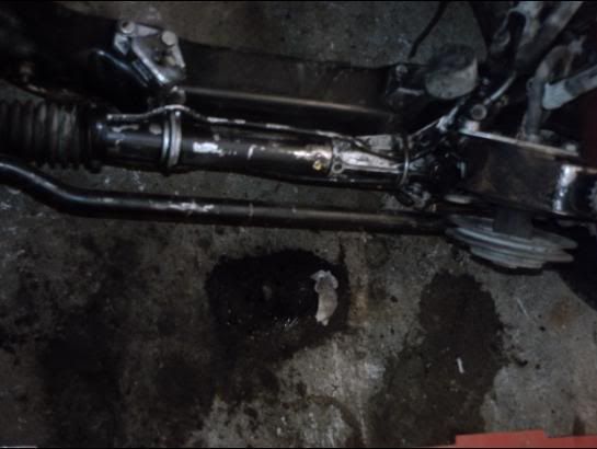

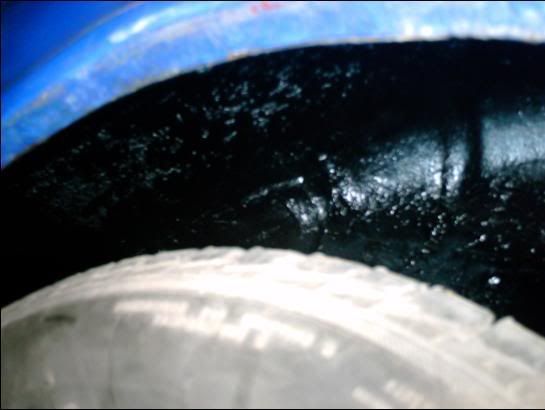

Enda bilden jag fick till med min ruttna kamera att man faktiskt lagt på underredsmassa blev i hjulhuset men det är på underredet också ;)
Jag tog innan jag satte på däcken och släppte ner den men vette fasiken vart dom tog vägen åt :P jaja... dagens arbete:

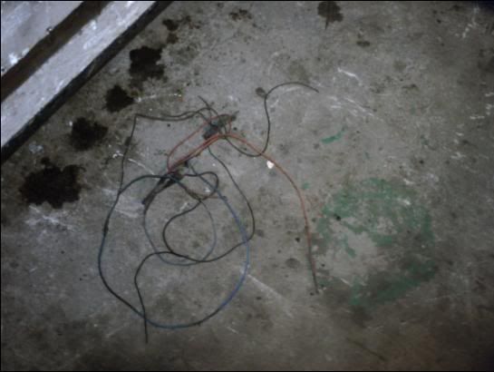

Rensade upp lite av elen etc. och hängt undan den, allt ska väl hängas upp från taken sen så det inte är ivägen när man lackar bara.
Det som ska tillbaka sen:
Några kablar som inte gjorde någon nytta (jag hade väntat mig mer faktiskt...):

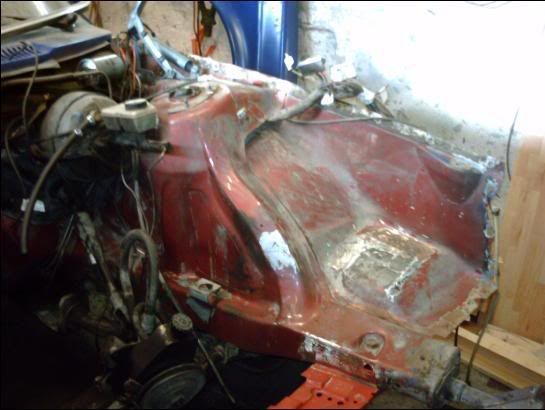

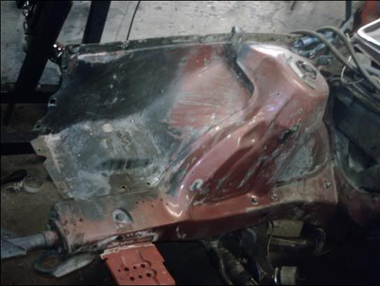

Var en hel del smuts kvar vid framvagnsbalken trots avfettning och högtryckstvätt så jag tog blåsmunstycket och blåste bort fanskapet som var kvar så nu är det dugligt där iaf :P

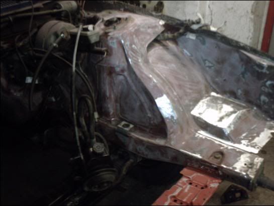

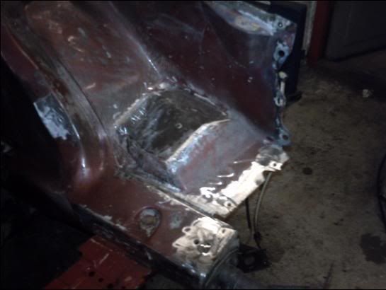

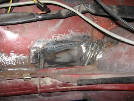

Sen svetsade jag igen 3 hål + ett ställe där jag råkat gått igenom med rondellen då jag kapa bort batterihyllan och sedan slipade ner fogarna + ytrosten som fanns:
Sen slipade jag bort det svarta som var runt där bränslehuvudet satt, nästan som massa.. tjockt vare och satt igen slippapperet så det strök med när jag ändå körde med fiberskivan på rondellen när jag ändå körde av ytrosten som fanns på den sidan med...

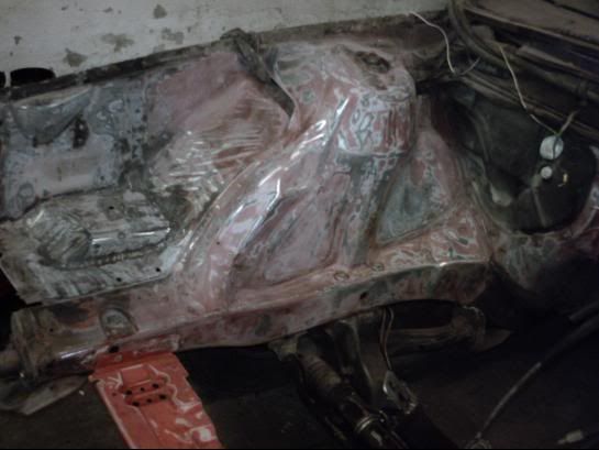

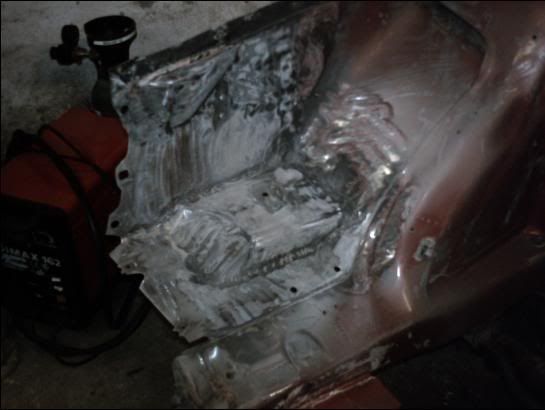

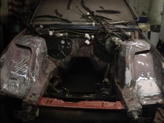

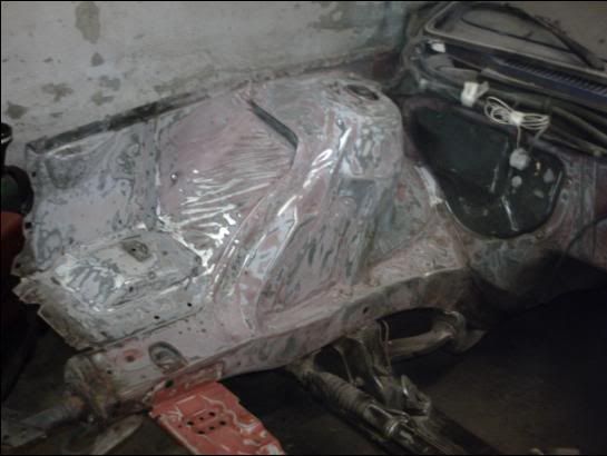

Har varit nere nån timme och slipat..
Sen tog det slut på slippapper (hade knappt nå papper hemma) men det är väl spackling och sen handjagning där maskin inte kommit åt kvar så.
//Marcus Saari

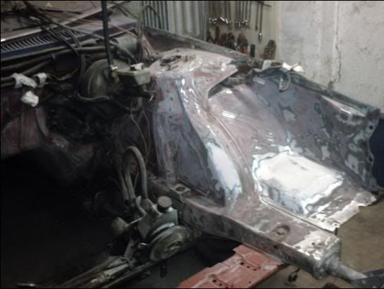

Inlägg av zajja »
Nu är det bara lite handslipning runt bromsservon och där huvgångjärnen har suttit sen är motorrummet klar för lack förutom att jag ska pilla ut elen genom fjädertornet på förarsidan också....

Inlägg av zajja »
Motorrummet är färdigt för lack!

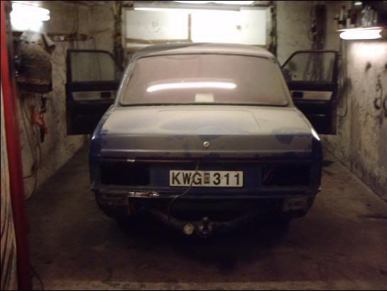

Sen rensade jag upp i yttre garaget och rullade ut bilen dit då det bara är där jag kan ha dörrarna öppna då det är ett element ivägen i det inre garaget...
Ca 1 dm på varje sida med båda dörrarna öppna :P
Så nu äre bara till att slipa dörrgångarna och insidan på dörrarna sen blire en jäklarns massa maskering ;)
