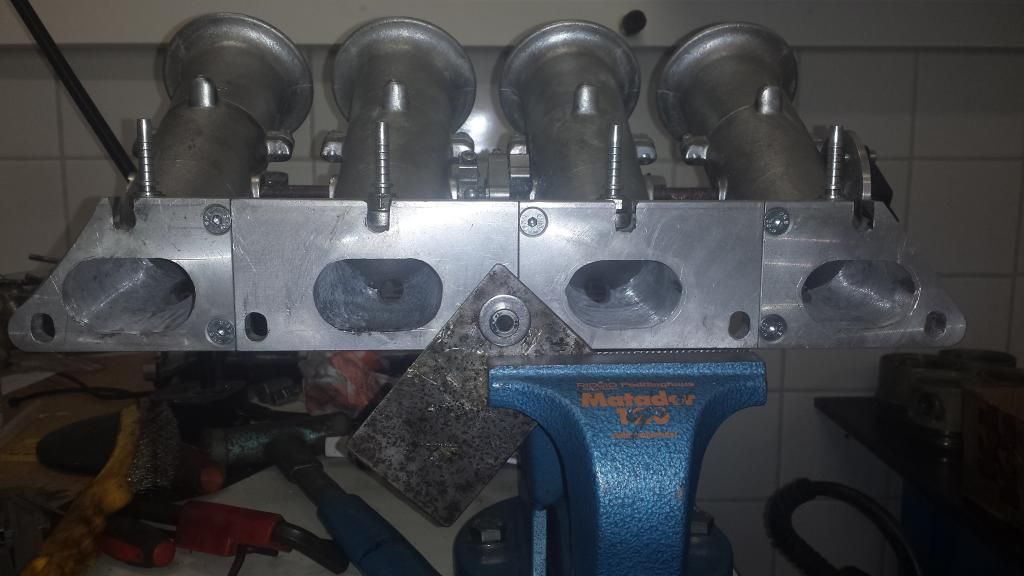

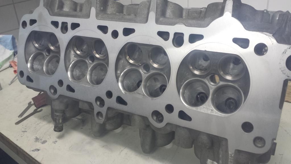

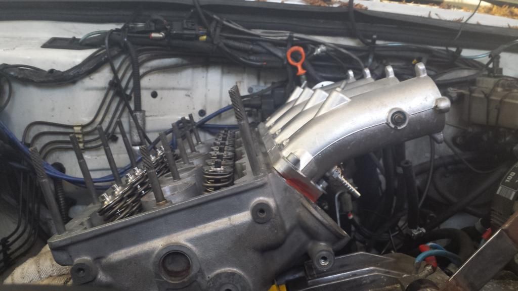

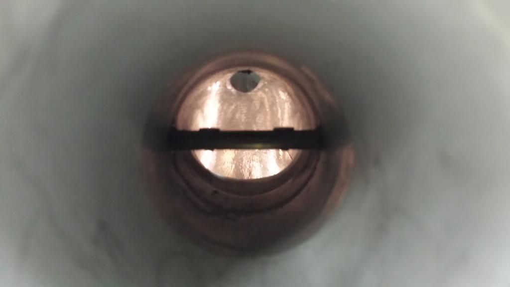

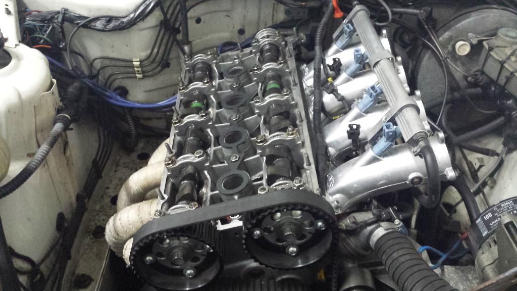

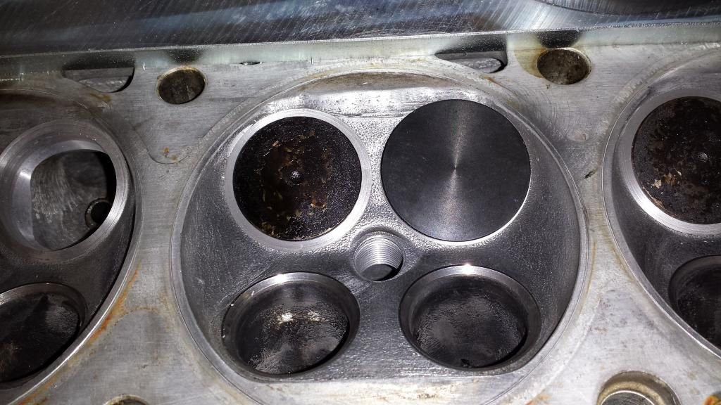

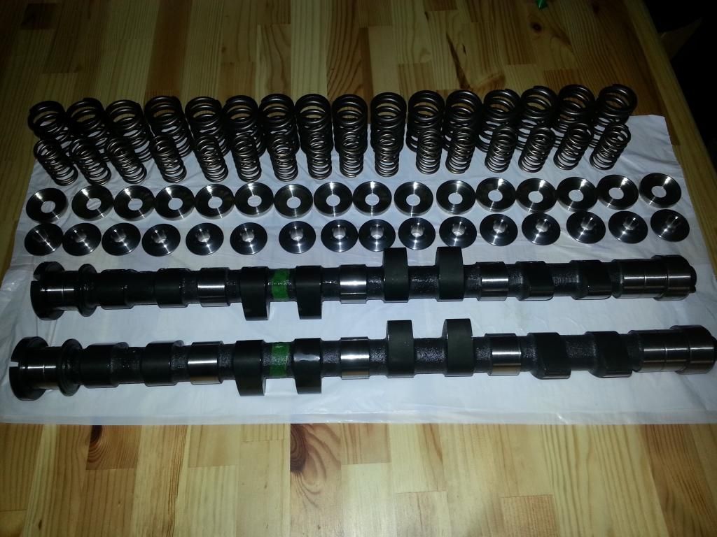

Har gjort en topp till en 16v sugmotor, med större insugsventiler och enemkamaxlar bla... borde lämna bra med effekt och körbarhet, återstår att se :)

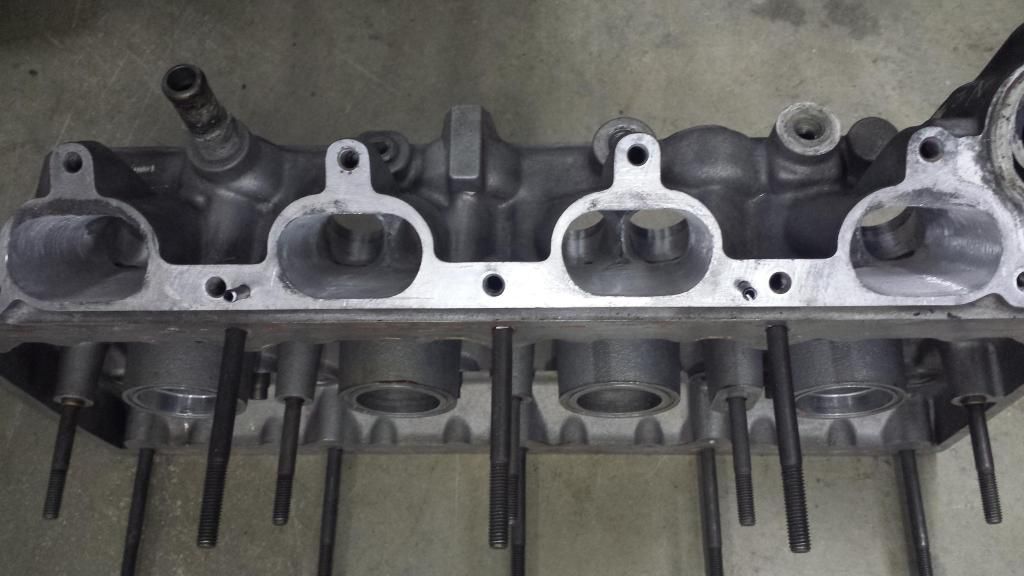

56mm bred och 33 mm hög kanal vid packningsytan, 2 * 29.5mm minsta area, 90% av ventilen under sätet
Insuget är på 50mm och är portat från spjället så det konar med mot flänsen.
39mm supertechventiler med undercut på ventilskaftet
unikracinginsug, portning av det, vänster kanal klar...

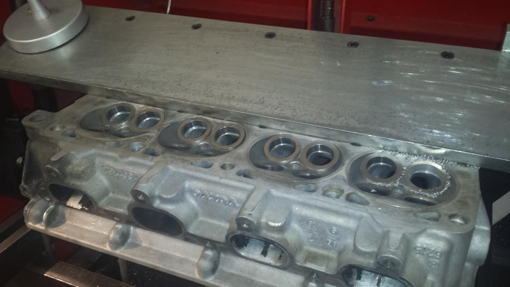

större säten monterade, tack till Fredrik på fp-engine lät mig låna hans mira till det jobbet!

Fräckt och intressant.
Vad är det för tryckare du kör med?

Solida tryckare 35mm. Från enem.

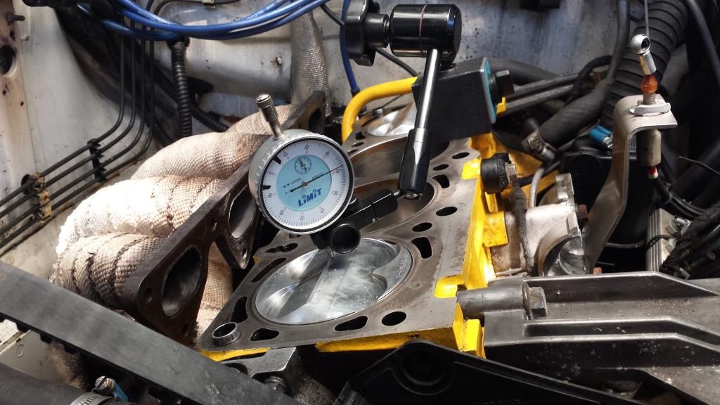

Trevliga kolvar, custom förmodar jag ?
Vilket komp ska du åka med ?

Japp, wössnerkolvar. ca 14:1 kompf.
Stämmer bra det, slirig väg...

Kurva på effekten vore fint!
Har du spec på kammarna? Eller har jag missat de i tråden ?

Det är enem z8-z28

vad är de för material i de nya sätena?
Svetsar de mest.

Vet inte, det är serdi-säten köpta på trego maskin.
