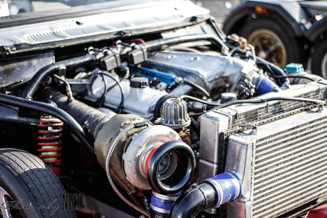

Köpte bilen som rullande chassi feb 2018 och har haft mycket kul men ibland mindre kul :hihi: , spenderat mycket mer pengar än vad man borde gjort samt man lärt känna många fantastiska människor.
2018 gick åt att försöka få ihop bilen och testa den.
Byggde en budget b230 8v som lämna 501whp med en zf växellåda bakom sig hos Jimmie på BJ teknik o motor.
Motorn var byggd på ett sugmotorblock som gått för många mil, denna fulhonades fick kina stakar, ringar och lager från folkraceshop. 531an porta Jimmie och satte större ventiler, bättre fjädrar och en del finsaker.
Hemmabyggt grenrör, borgwarner s366. Kl racing kina plenum.
Allting styrs utav maxxecu v1
2skivig tilton och en bmw zf som höll 2 testrepor på gatan efter mappning. Var väl ungefär vad 2018 hade och erbjuda.

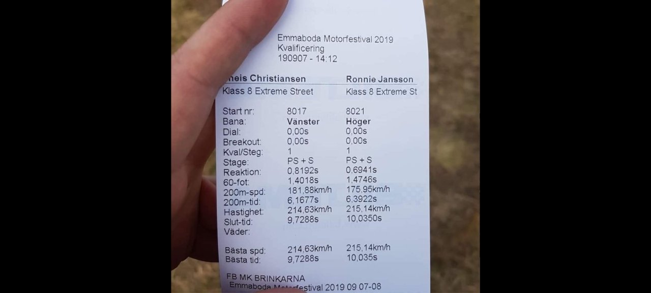

Första testet blev på Mk brinkarnas test n tune innan EDPS på Emmaboda, där blev de en 6.25 och 178km/h med en 60fot på 1.48.
Helgen efter var de EDPS men regn dagen innan och kallt väder gjorde banan lite halare än helgen innan så de blev bara en 1.48 i 60fot och 10.06 på 402m, retligt när målet var en 9@ :(

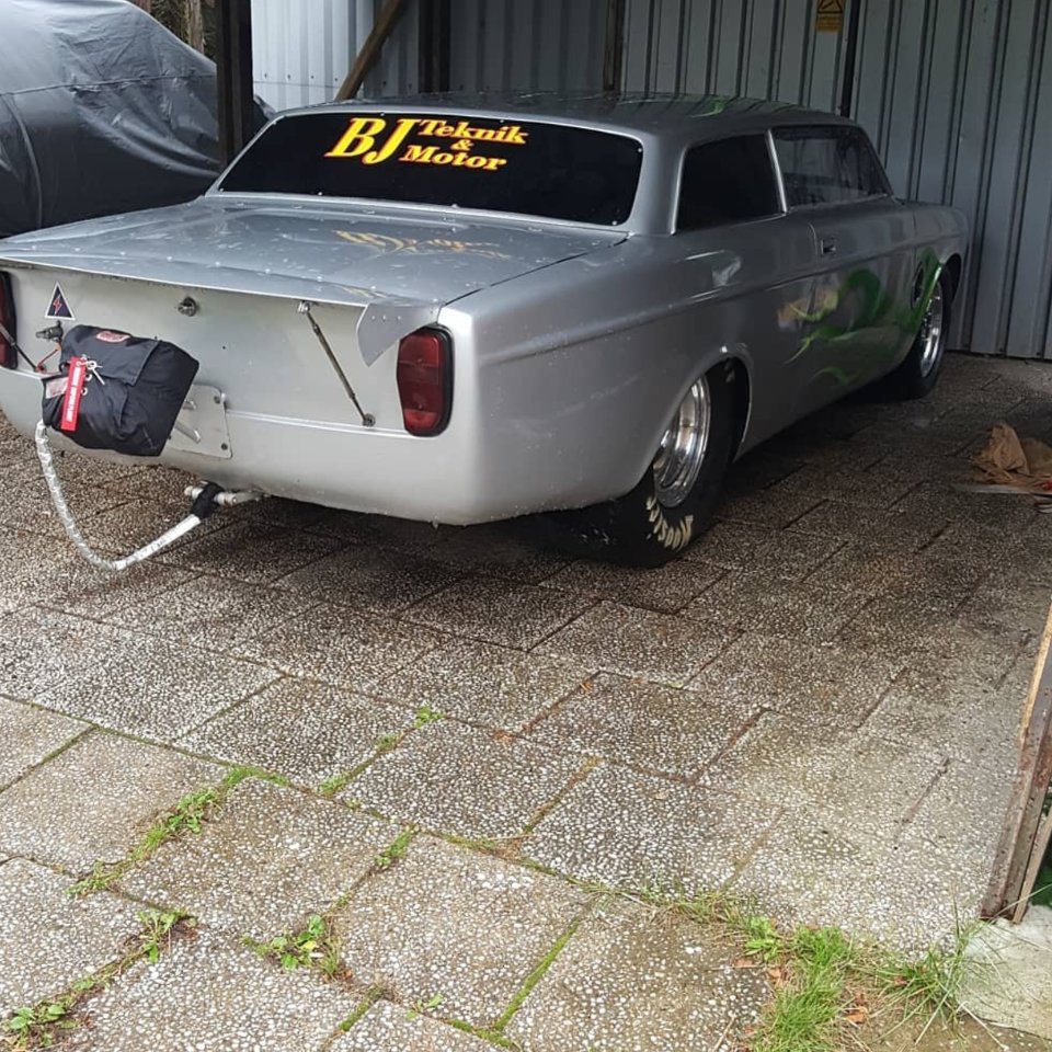

Är de där den som möjligtvis varit Neogul/grön och sponsrad av Kalmar Kylarsservice förut? :)
Johan Posth, Laxå
070-2390054
TurboRickard
Inlägg: 285
Blev medlem: ons jun 18, 2008 6:29 pm
Ort: Kvidinge Skåne
Re: Volvo 142 Dragracing
Inlägg av TurboRickard »
Johan Posth skrev: tis dec 21, 2021 7:41 am Är de där den som möjligtvis varit Neogul/grön och sponsrad av Kalmar Kylarsservice förut? :)
Jo det är den gamla Kalmar Volvon som sedan Friberg Racing hade.
Och nu finns den hos Theis i Helsingborg.
Kul att dom gamla byggena finns kvar.

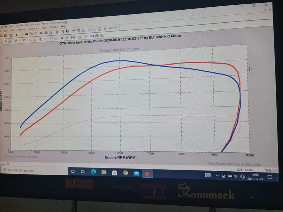

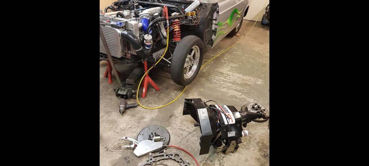

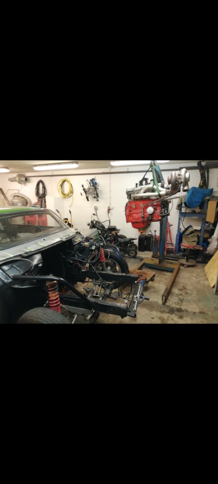

Till 2020 skulle effekten inte vara bekymret chassit fick sig även en ny taggning i slutet av dec 2019 :roll: . Toppen renoverades. 8nya säte 8 nya styrningar mer portning större insugsventiler. Köpte ett block som var borrat och med wiseco kolvar och zrp stakar nu jäklar skulle de gå undan :hey:

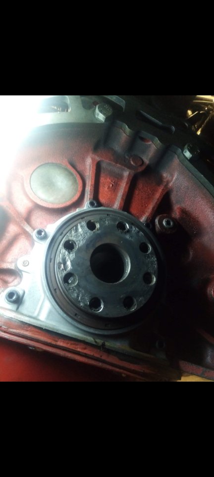

De mesta gick smidig förutom att jag hade inte tillräckligt stark loctite på skruvarna till flexplattan så denna lossna vid dynokörningen vilket resultera i veven blev skrot styrningen på turbinen gick av och flexplattan dog. Lämnade iaf 600whp :twisted: :twisted:
https://m.youtube.com/watch?v=OYhzKXnsXdI
Fick bytt vevaxel, och Dr milles lagade turbin och ny flexplatta :thumbright:

jo konsten att montera ett svänghjul/flex platta är inte så enkelt som många tror det krävs många små trix och tålamod. tur att du har orginal vev bara jobb inte så mycket pengar. vad har du för adapter lösning? vilka bultar?

Kommer göra dig besviken senare i tråden då tyvärr :|

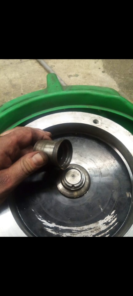

Std volvo automat spacer med starkare plåt som flexplatta, Volvo startkrans och kl racing adapter mellan motor/låda. 8tums turbin med ring påsvetsad bakpå för att få rätt avstånd. Blev arp bultar och grön loctite sen satt de kvar

så kan man ju göra också med flexplatta mm men ska man tävla lite mer seriöst så blir det stop på besiktnigen på SBF tävligar. sen gillar jag då man har konvertern cheva mått då går det prova andra och de får ett bättre andrahands värde kanske om man nu någonsin säljer nått....

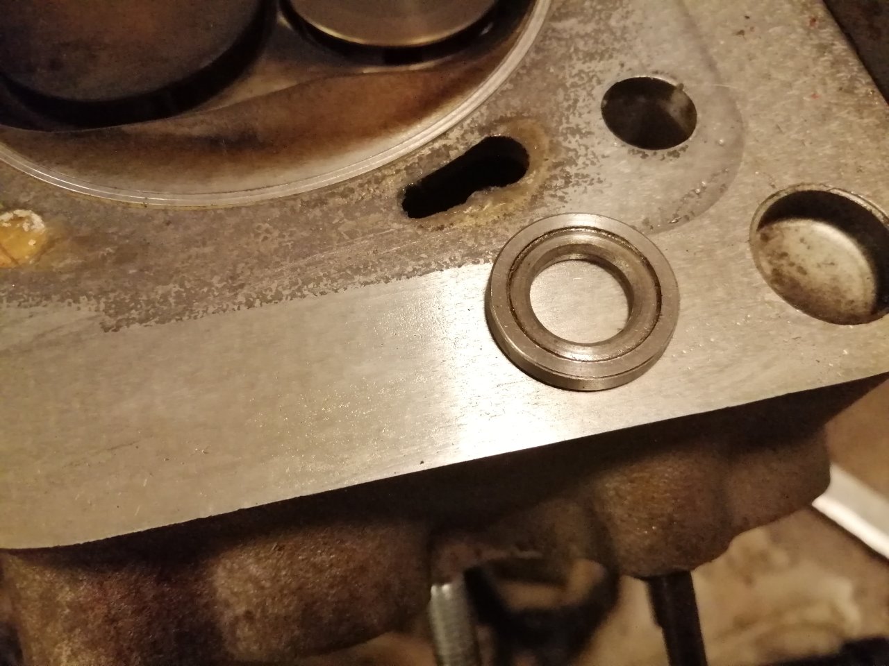

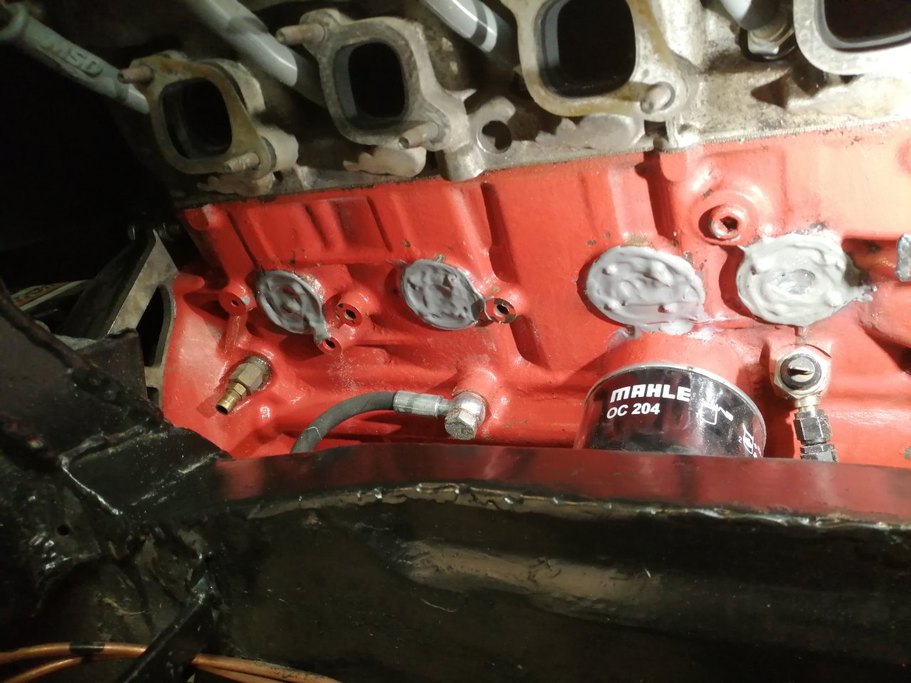

2020 fyllde jag banorna med vatten, detta höll även på att bli en kvaddad bil i muren i Malmö...
Så fort där blev bra cylindertryck så sköt jag frostplugg. Punktsvetsade dit pluggarna och smetsa kemisk svets / jb weld endå sköt den frostpluggarna. :angryfire:
Fick hjälp av Torben på TSS racecars att väga in bilen och justera preload på 4länk och pinionvinkel efter detta fick jag personbästa på 60fot och de var den enda repan som inte en frostplugg lossna och då gick gasvajern av :doh: :doh:
Sista turen för året släppte frostpluggen 1sek innan jag släpte transbrake och jag körde över allt kylvatten på full effekt med höger bakhjul vilket resultera i drifting....
https://m.youtube.com/shorts/_wmvAH-xVDw
Rev motorn efter detta och inspektera allt igen, enda jag ev kan härleda misären till är att toppen lyft. Körde 12.9bultar och klracing hårda brickor som inte var så hårda då man såg de gav med sig.
Efter nästan satt bilen i muren i Malmö bestämde jag mig för vi skulle kompletera buren/chassi nere hos Torben och Jill på TSS så de blev sfi klassat så iaf säkerheten höll måttet. Ojojoj vilken käftsmäll och överraskning detta blev när jag rev bilen........

frostpluggarna försöker säga dig att nått inte stämmer. bruka inte va nå större problem med 8v innom rimliga effekter att få toppen och packningarna täta. umder 750hk bruka stndard grejorna hålla rätt bra har jag sett men allt kan hända. va det volvo orginal brickor eller va de nå eftermonterade?
