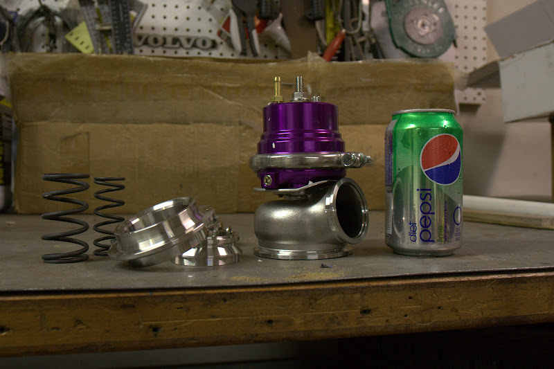

En del speedparts har börjat trilla in. Brorsan har hittat en hel drös billiga AN anslutningar till hela bränsle- och oljesystemen. Wastegate och bränsletrycksregulator är också på gång.

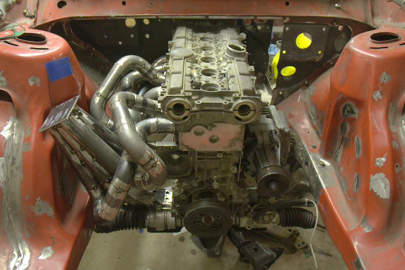

Byggde klart insuget men eftersom vi bytt till 960 motor lade jag upp det till salu. Har några spekulanter på tråden så vi får se hur det blir.
Grenröret har också börjat ta form och kommer nog bli bra.
