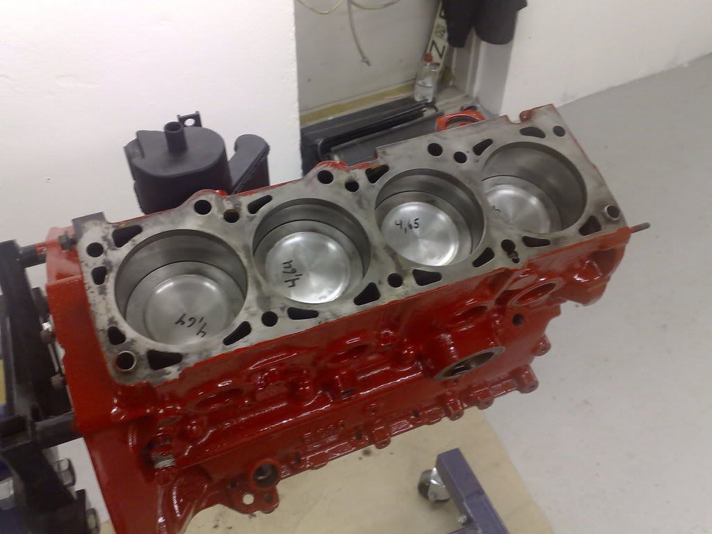

*Block: B230FK, Kolvarna kompsänkta (Svarvade 2mm i gropen)
Nya lager och packningar.

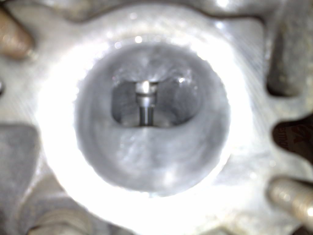

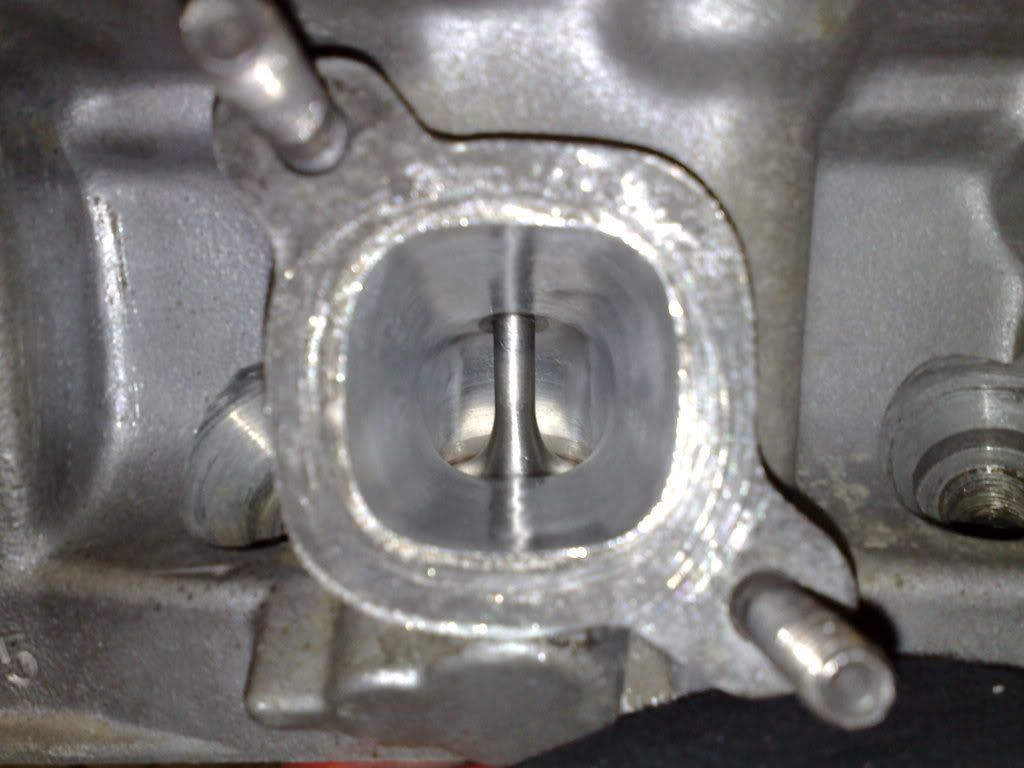

*Topp: 531 med K-kam "Gatportad" Samt filad i förbränningsrummen och mira säten.Utfört av Tommy Luhr

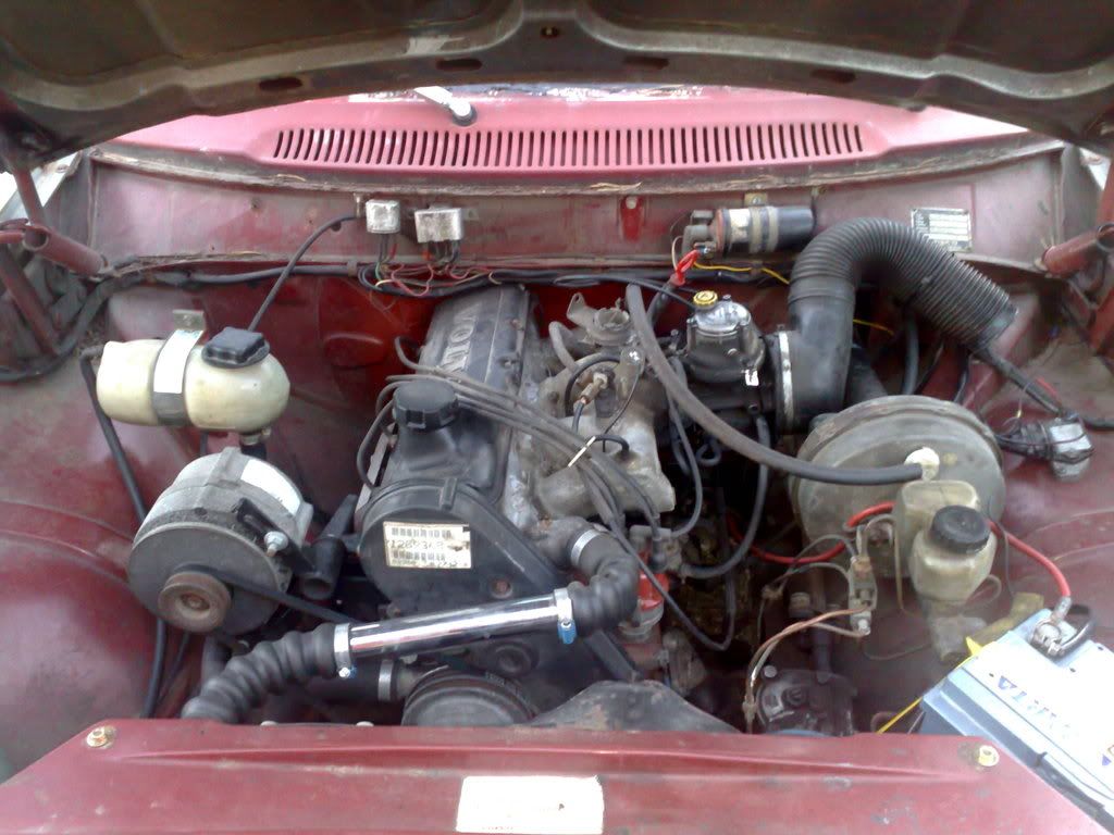

Lite fix dagen innan Regbes med B230A

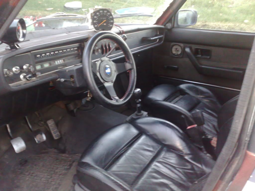

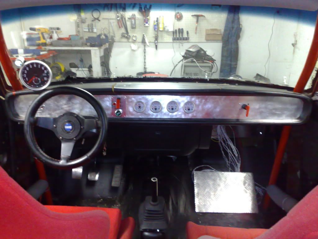

Inredningen då

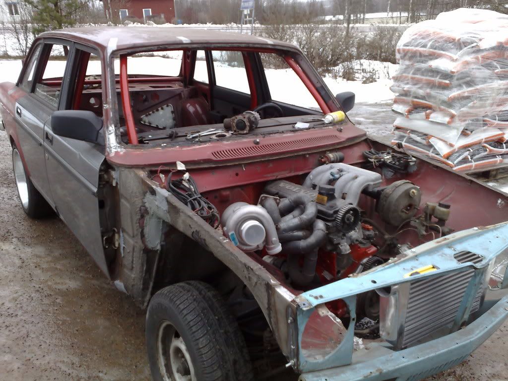

Besiktingsmotorn
Klara besiktningen och bygget kan nu börja.
FKn ihopmonterad efter kolvsvarvningen

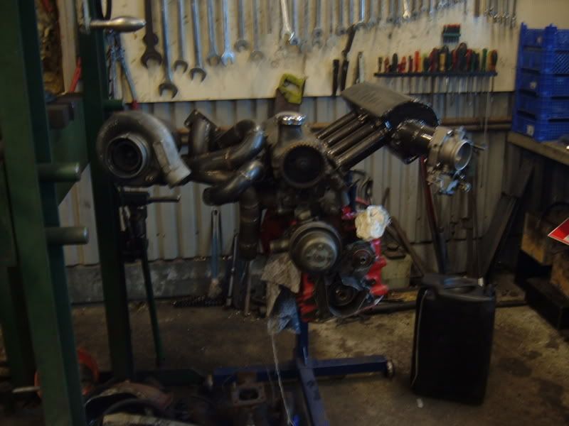

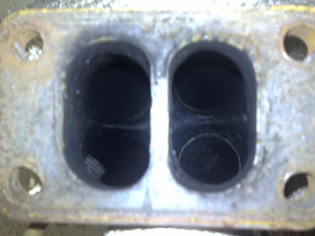

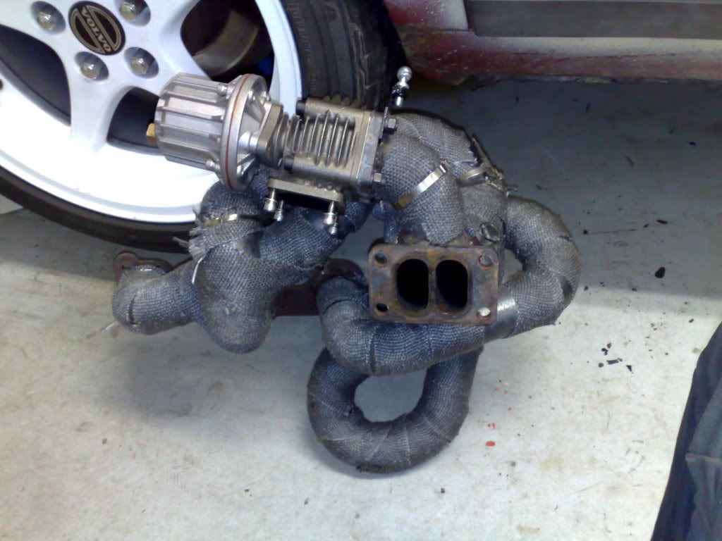

Kolektorn, Va säger ni som kan? :)

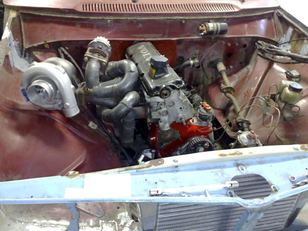

Motor, grenrör och turbo provmonteras. Vad har ni för komentarer om grenröret? :)

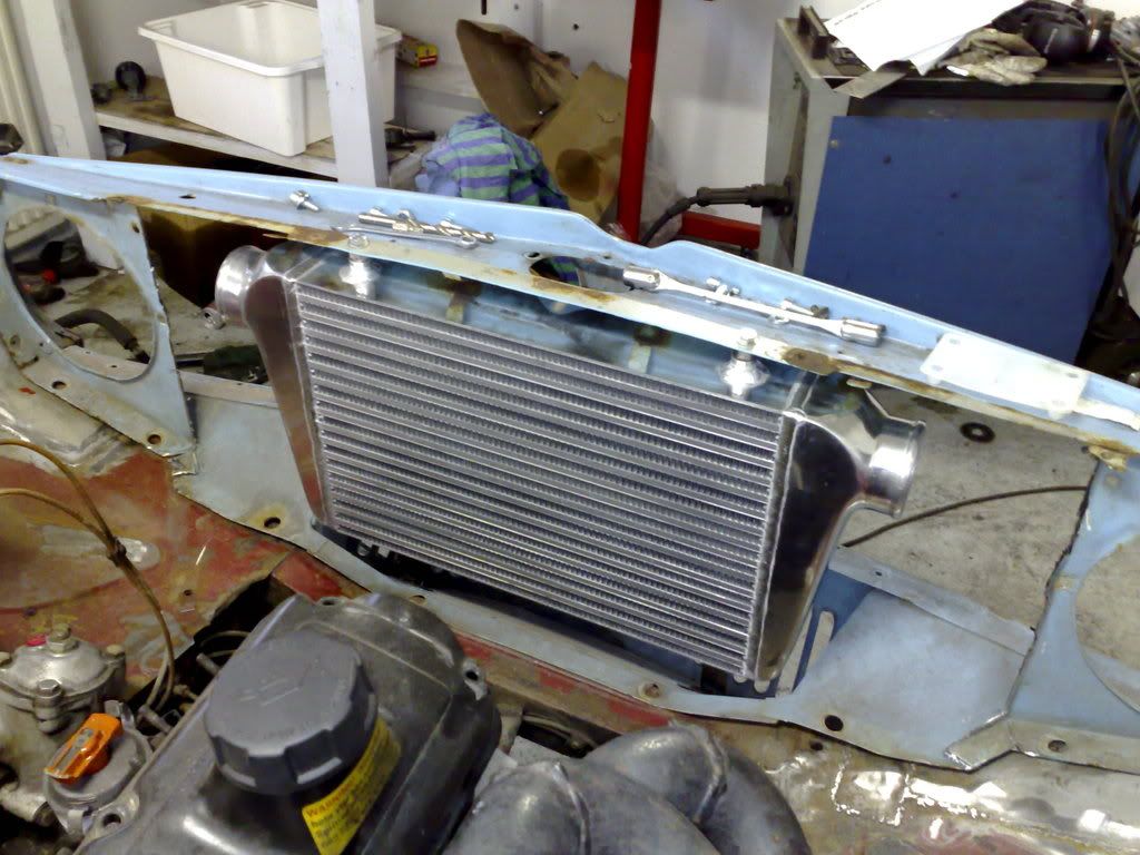

Även fått i Intercoolern.
Prövar E insugets passform och de blev kanon.

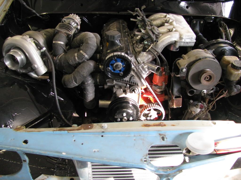

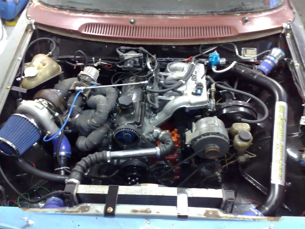

Fått en Downpipe byggd och snyggat till grenröret och motorrummet lite.
Börjar lika en motor där.

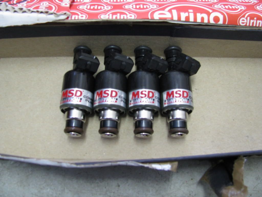

Spridrarna, Borde räcka med 760cc med 98oktan.

Liten bild på inredningen i dåläget.

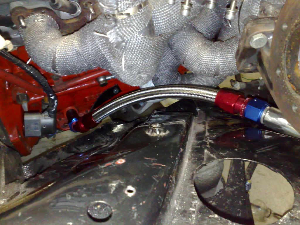

Oljereturen.
Bättre bild på grenröret ifall ni vill se.
Lite bilder på toppen som Tommy Luhr gjorde åt mig.
Motorn i färdigt skick just nu, Uppstartad och provkörd. Men endast grovmappad.

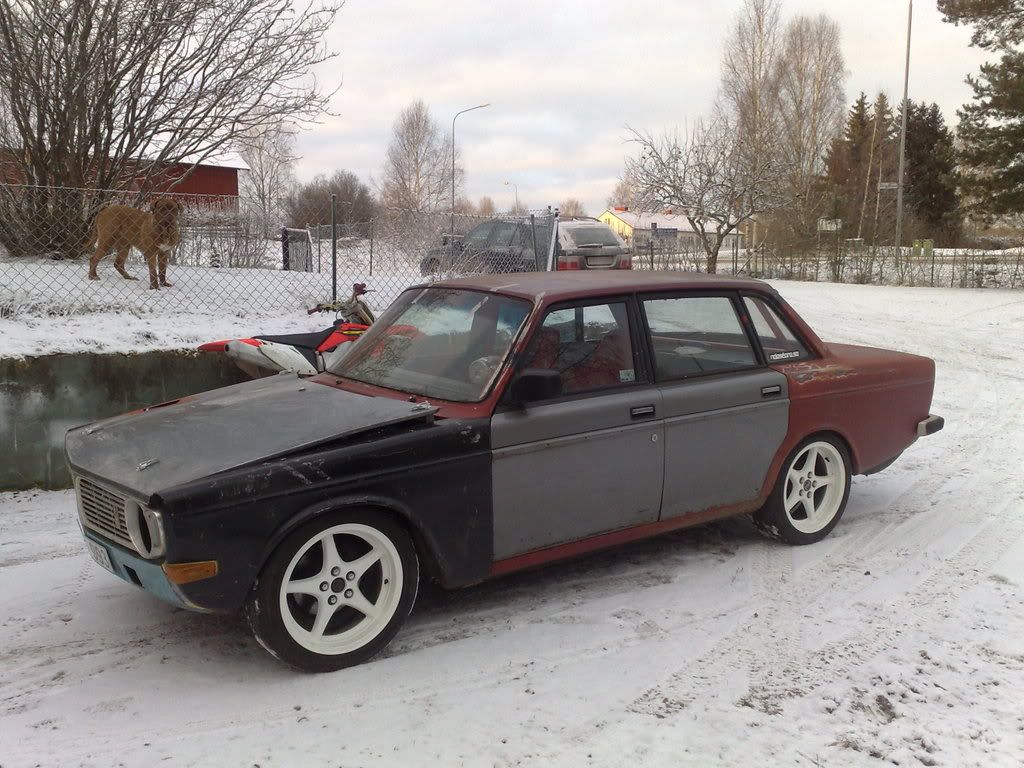

Utsidan med nya fälgarna.

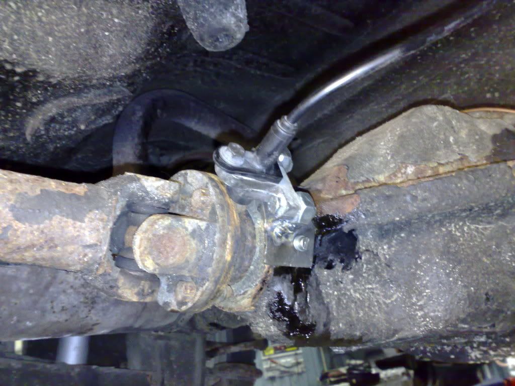

frän :thumbright: .. men det såg inte kul ut att byta stift i den.. eller är det synvilla??
Henrik Wessman
Inlägg: 386
Ort: Munkfors
Inlägg av Henrik Wessman »
Nej det är inte så kul, men de går. Dock inte om det är varmt :wink:

Vilka mått har du på ic'n (cell-paket)? 300x500?

Grym bil, tycker mig känna igen grenröret :) funkade fint för mig när jag körde med hx40 på det.
Mvh mattias
http://i30.photobucket.com/albums/c309/ ... CF4325.jpg
Henrik Wessman
Inlägg: 386
Ort: Munkfors
Jasså de va dig ja köpte grenröret av :) Är väldigt nöjd med.
VAd va de för motorkoncept du hade grenröret å hx40n till? Lite nyfiken :hihi:
