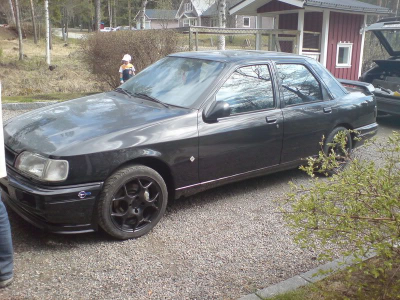

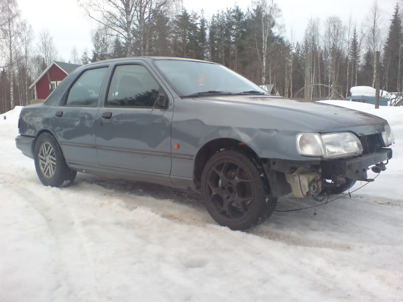

Hej. Kanske är lite onödigt att lägga ut som projekt. När man har kommit så pass långt. Men å andra sida känns det som man aldrig kommer bli ricktigt klar med den :P. Det är en 1988 import från italien. Köpte bilen eller karossen som donator till min andra cossie,som jag smällde. Den var inte vacker när jag fick den.Men i alla fall rak haha

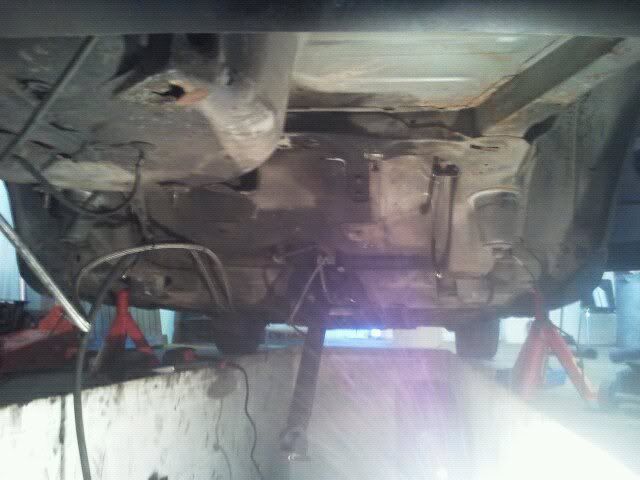

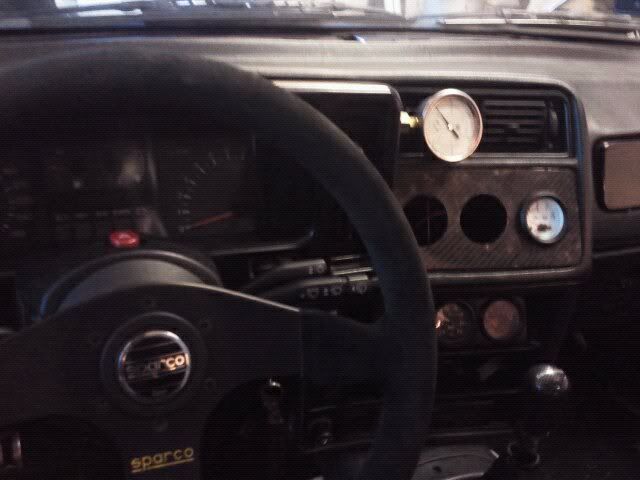

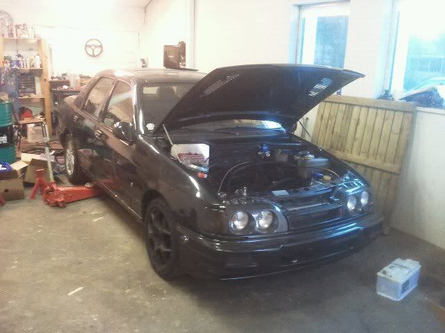

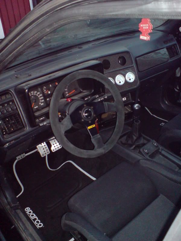

Börja med innrednigen. Skrädda dit en ny matta. Böt dörrsidor,instrument bräda,bak säte mmmm allt utom innertaket är bytt.Blir att flocka det.
Tog sedan ner bakvagnen blästra å lacka den fick även nya bussnigar å fjädrar
Framvagnen fick oxå nya bussnigar å koni dämpare

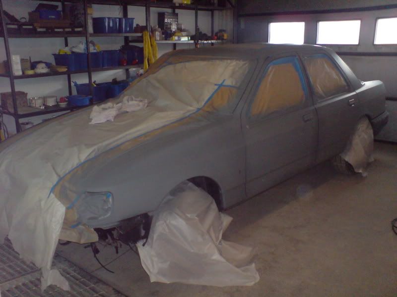

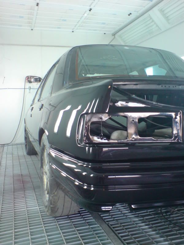

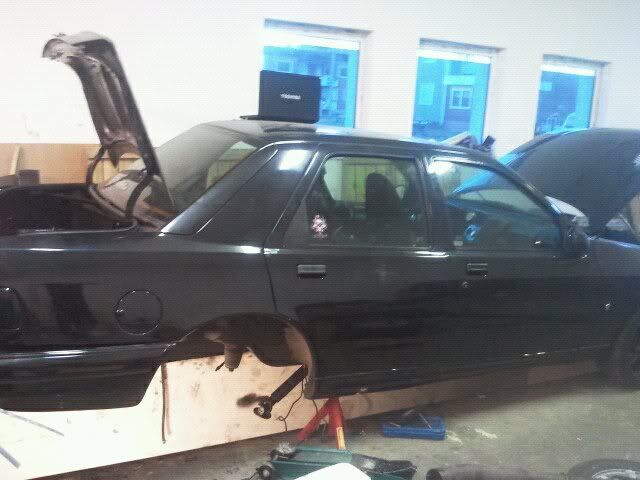

Sen så var det då karrosen
Fick byta en framskärm och två st dörrar.Svetsa även igen list hålen på dörrar å skärmar. lacka om den innvändigt. Sen skeppa jag den till lackeraren
Fick bli fords Ebony black

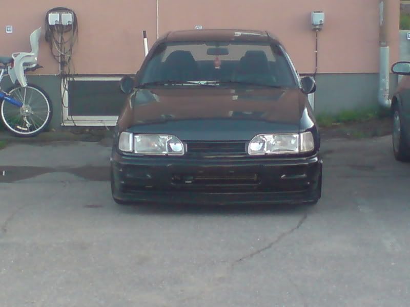

BildVart ricktigt nöjd :)
Så här ser den ut nu
MVH Krille

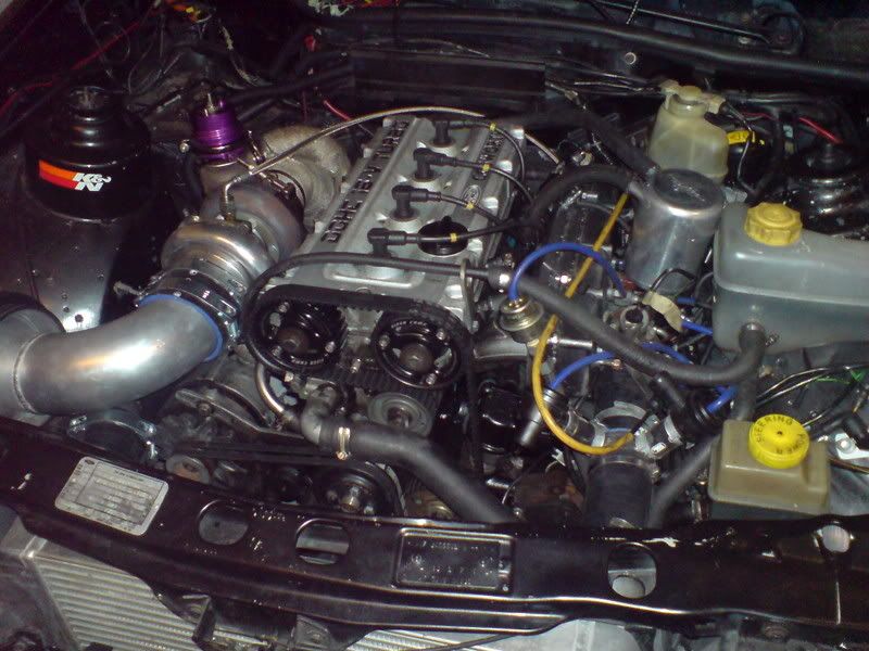

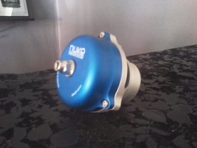

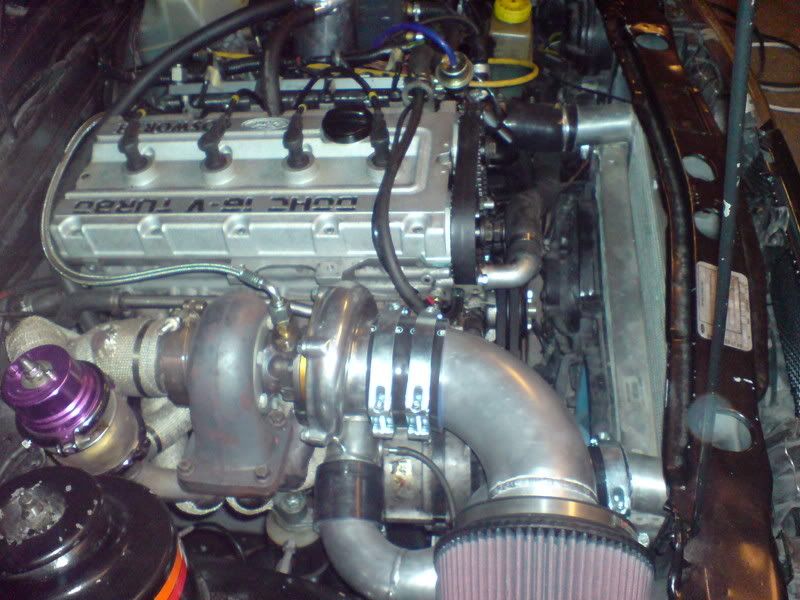

Motorn då. Arctictuning har byggt mycket uti den
Recept
Topp
Portad av Unitec
Enem kammar
Ställbara kamdrev
Dubbla ventilfjädrar
Botten
Epoxi
Manly stakar
Smidda kolvar
2120cc
Komp 9,1
Arp
balanserad

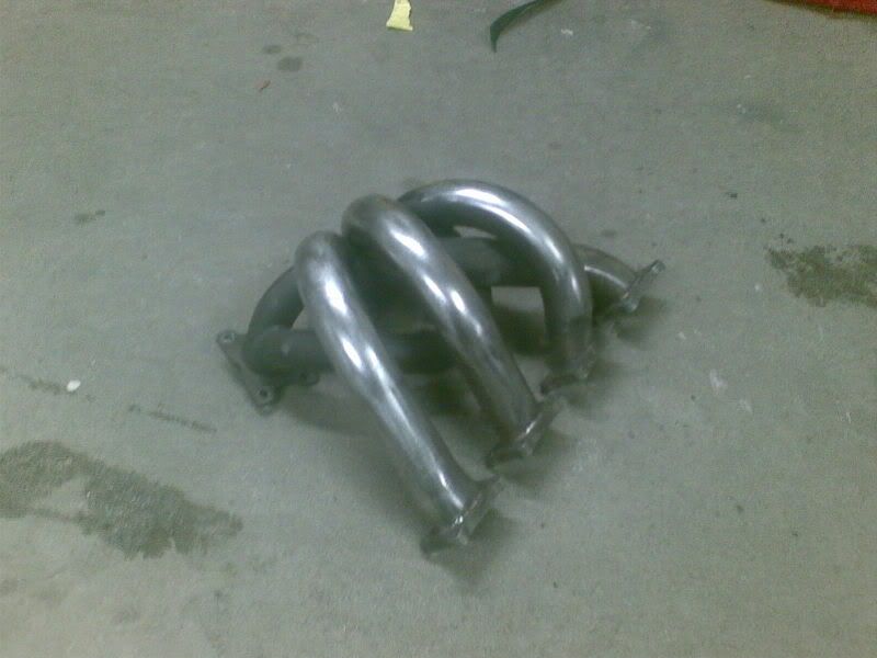

Rostfritt grenrör från Mats ömans focus
Turbonetics t60-1
Ombyggt plenum
Forge rs500 intercooler
Oljekylare 25rader

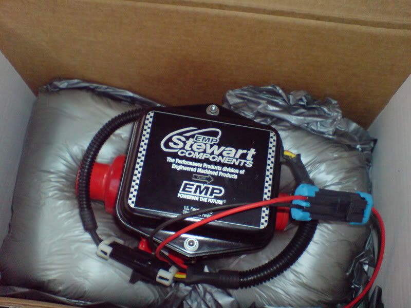

Kallare termostat
Elstyrd vattenpump
mm mm
Mål ca 500hk
Inte mycke svets skarvar här :)

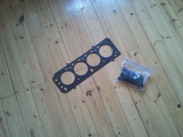

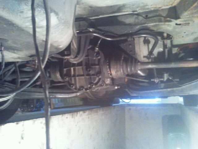

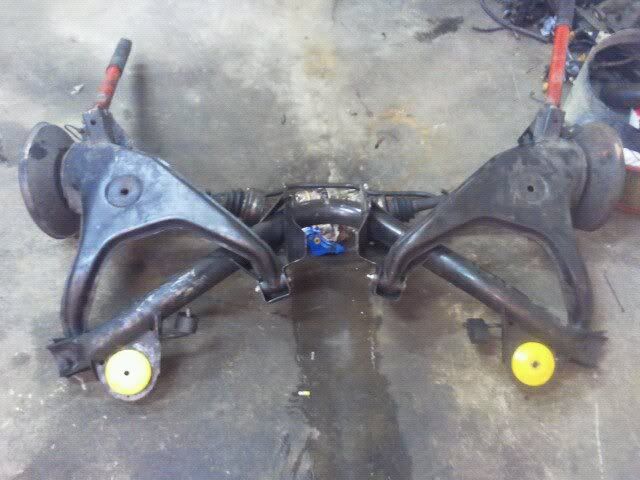

Wrc stålpackning

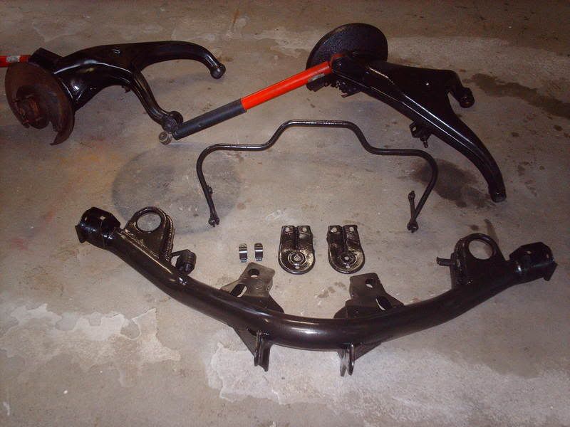

Till bakvagnen
ska blästras å lackas vita
snart klart
Fungerar prima

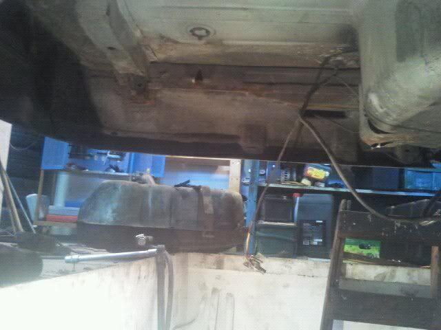

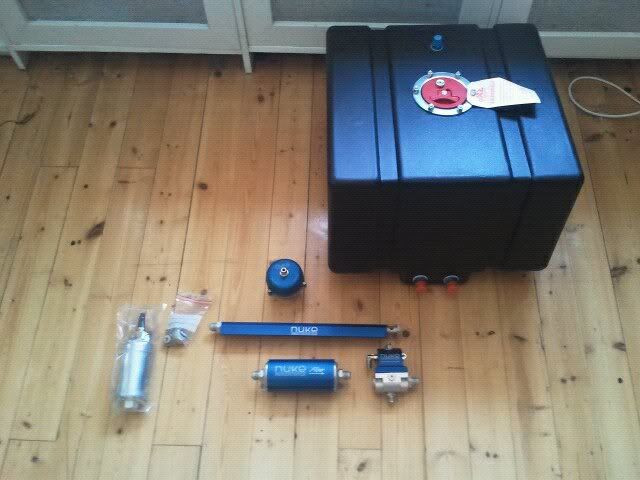

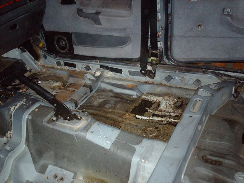

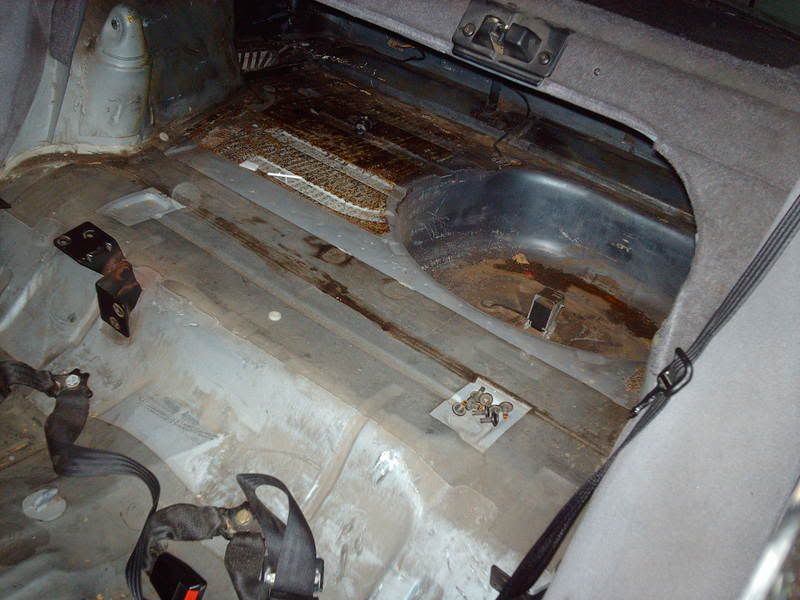

Har monterat ner gammel tanken, i morgon ska jag börja montera ner bakvagnen,blir powerflex bussningar. har även monterat laddtrycksmätaren,så man har lite koll

Bakvagnen ner monterad, har satt dit powerflex bussningarna nu, bara tvätta upp bakvagnen å montera tillbaka :) upptäkte att dom gamla bussningarna*dom stora* var ca 2cm lägre, så det kanske förklarar varför det har svajat. Återstår att se,hoppas man blir av med studsningar som är rena döden för min diff :P En klar skillnad på materialet är det då
