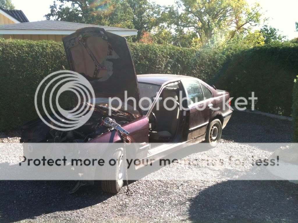

Är lite dålig på att uppdatera men motorn åkte ur igår, kommer lite bilder nu

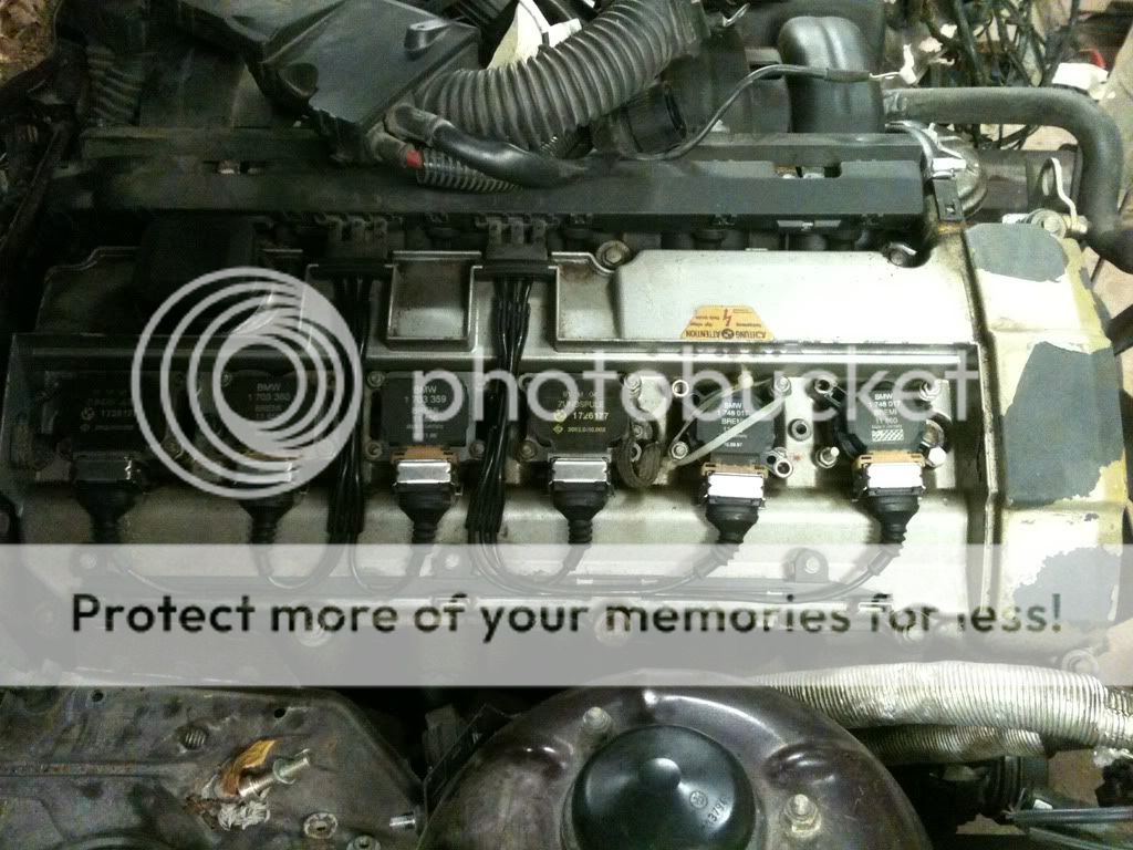

Hm..... Buntband är bra till mycket men det känns som man kan köpa rätt tändspolar istället...

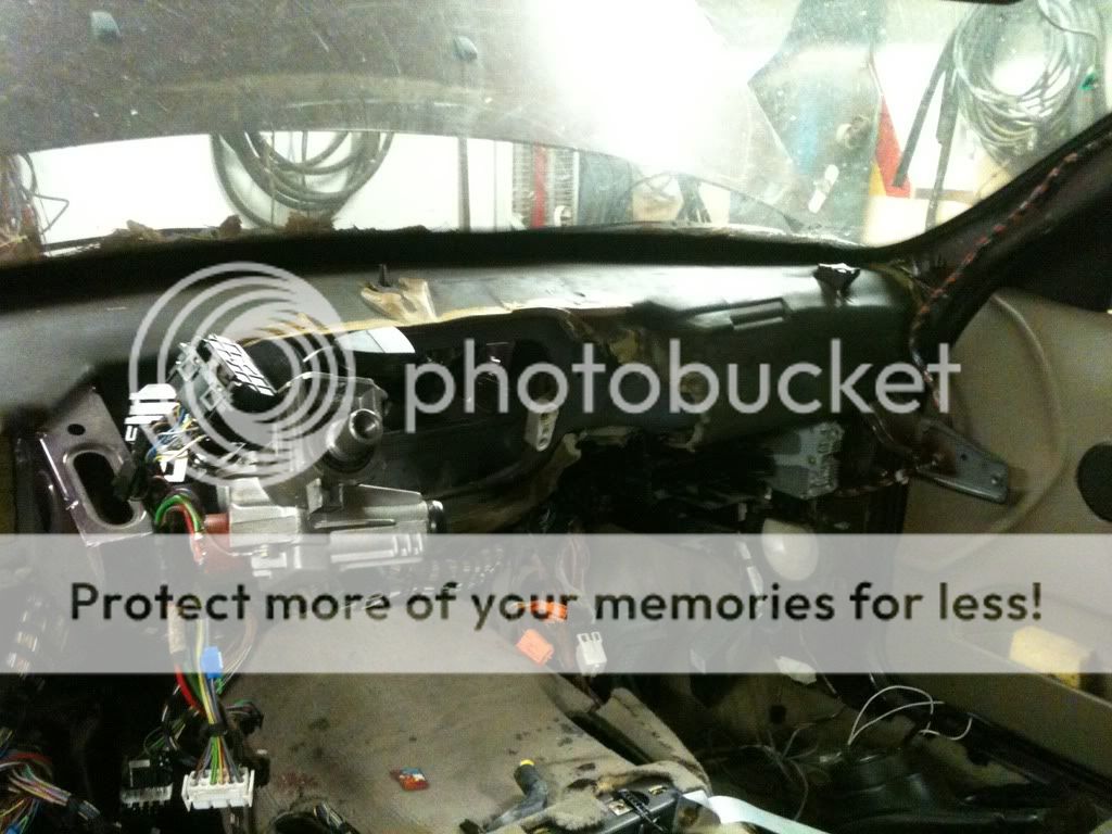

Mycke el o andra pryttlar som ska ut!
Redo för slakt, skrivit på papprena för att donera sina organ till bättre behövande.
Hjärtat var snart utslitet...
...och efter kom inälvorna
Packade allt i påsar efter hur det satt och vek ner det snyggt i ett par påsar. trasslade sig ju så jag virrade bort mig i det redan när jag tog ur skiten så om man skulle stoppat allt i en sopsäck bara skulle det nog ta en vecka att trassla upp det om någon månad eller när jag ska ha det..

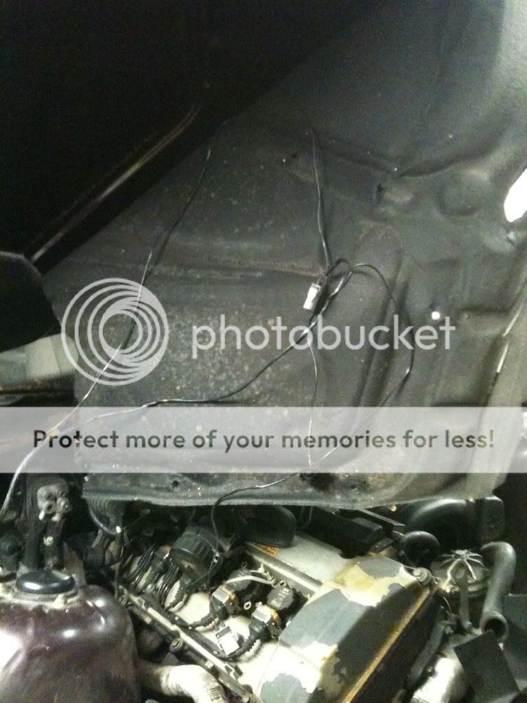

Någon som vet vad de här kablarna är till för? sitter tre st tvåpoliga kontakter under isoleringen under huven som inte är inkopplade till nåt.. kan inte komma på vad det skulle finnas för utrustning att sätta där?

Varför spara på härvan?
Ang huvisoleringen skulle det kunna vara till eluppvärmda spolarmunstycken?

Använder den i 240in sen, strippar bort det jag inte ska ha då. Visst, man kan ju göra en helt ny och det är kanske enklare, men om man vill ha kvar lite roligheter som färddator och c-lås så kan det vara bra att utgå ifrån en färdig
Ah, det kan det kanske vara

Mycket riktigt så är det kablarna till eluppvärmda spolarmunstycken!subw000fer skrev:

Gött, då vet jag

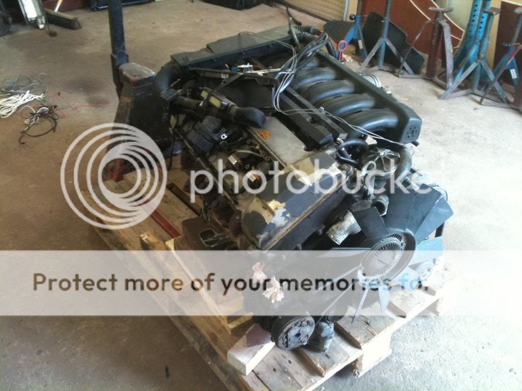

Ställt in motoren på en pall i garaget för lite inspektion och fix.. (jag ska sätta dit rätt spolar senare... någon som har två st över?)
Den sölar lite olja runt ventilkåpan och oringarna mot tändstiftsbrunnarna med. men det får va tills jag river ner motorn inför turbokonverteringen i version 2.0 av bilen..
Smidigt att bara ta slangen till värmepakets-ventilhickemicket som satt där och trycka på toppen utan att skarva.
Drog av två pinbultar på ett av grenrören så drar ur dem. Den ena gav sig efter att ha svetsat på en mutter den andra var riktigt tjurig och borrades ur. Dessa var de ända skruvarna på hela bilen som kärvat pga rost! allt annat har lossar relativt lätt, helt otroligt.

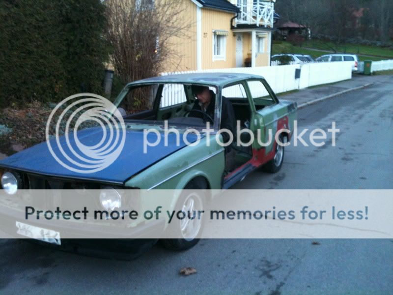

Hemsläpad igen.. Visst är den fin?
Bilen får sin sista åktur med rödmotor. Så bekvämt med träkubb som säte att jag tror jag behåller det sen med om inte besiktningen har nåt emot det?

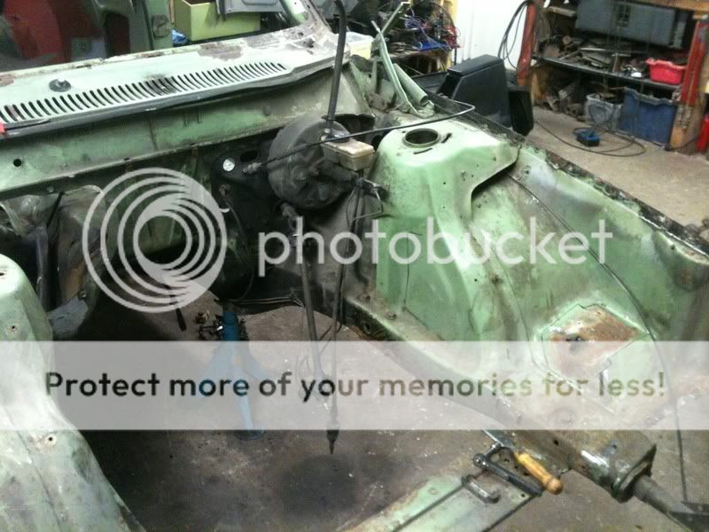

Demontering
Inte så mysiga plåtbitar som ska blästras.
River ut resten av inredningen med.

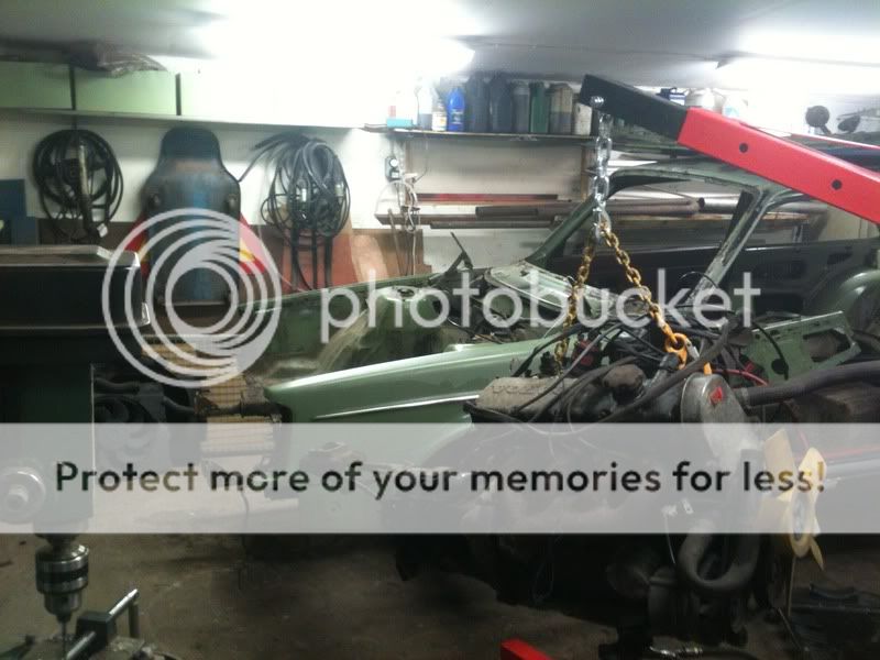

B21 ur! Det var trångt som satan i mitt lilla garage men det gick precis =)

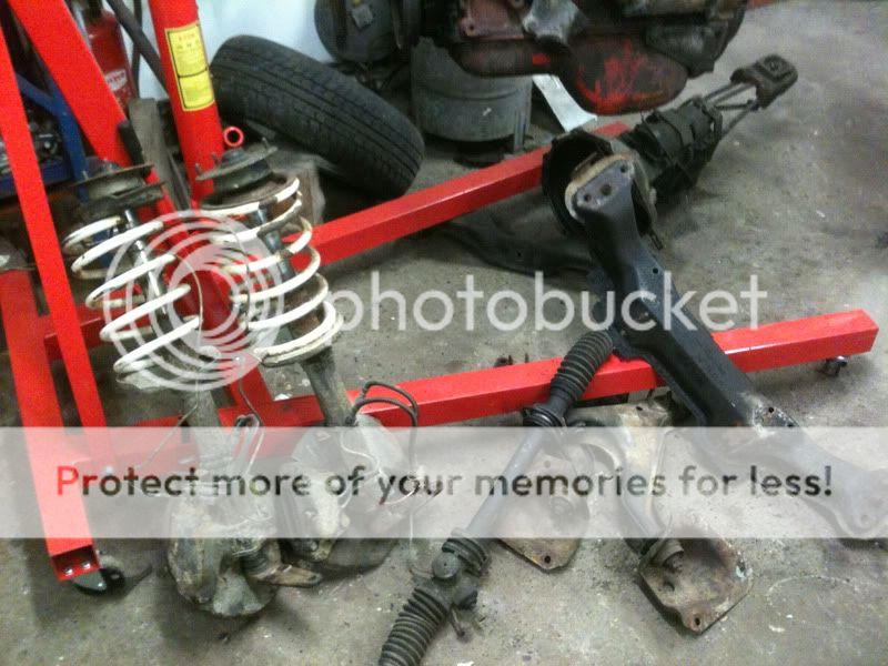

Framvagn bort
Demontering
Framvagn bort
