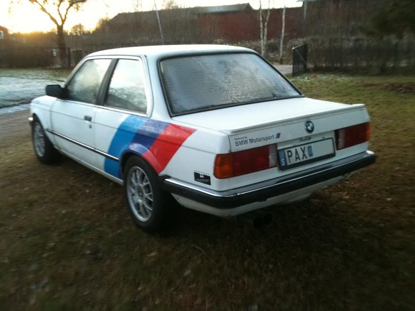

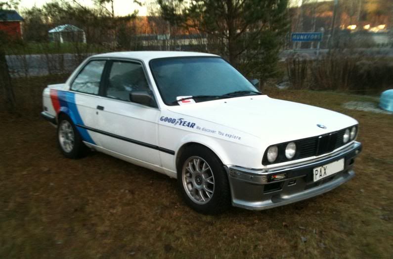

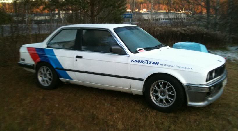

Slänger upp några bilder på pärlan.

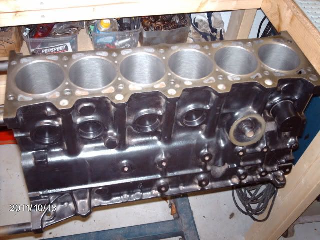

Har köpt mig en m20b27 i delar som ska ihop snart. Ska köra den som sugmotor först är det tänkt. hinner nog inte med turbo bygge innan isen lagt sig.
Motorn ja köpte består av:
diesel vev från d21an (?)
m20b20 stakar
m20b25 kolvar
O-ringat och honat block.

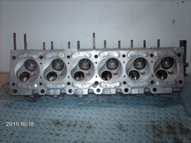

Tänkte på toppen, då jag inte har svetsat den så vet ja ju inte vart hålen ska borras. Sett bilder på en annan svetsad topp och den är inte svetsad helt ihop, utan man har sparat lite i ändarna. Är det gjort på fel sätt på min topp lr funkar bägge? Han ja köpte av sa iaf att de va bara att plana sen borra upp hålen. Frågan är hur ja ska borra. Nån som har några tipps?
Lägger upp några bilder på toppen bl.a.

Kul projekt :thumbright: De där med hålen är nog bara att härma toppen du sett,Kolla med den toppackning du ska köra med och borra i "hörnen" :)

jo det är bara lägga på packningen och borra:)

Har inte fått hem packningen än, men är de som på en volvo att hålet på packningen är mindre än hålet som är i toppen/blocket, Hur stort hål ska man borra isf? :roll:

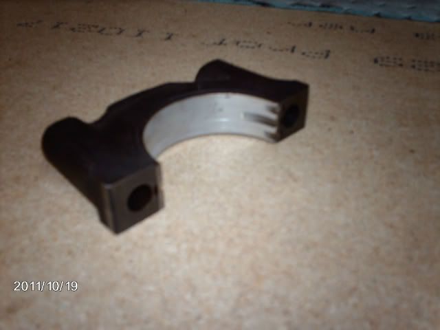

Sen sitter ja och ska beställa lager till motorn, men ja vet ju inte vilken årsmod det är, finns Dubbel och enkel spår på Ramlagren. -87 och 88- finns de. Går de att se på motor nr vad det är för årsmod? och va menas med dubbel spår? kanske går å se på överfallen lr blocket?

Kikade på lageröverfallen till ramlagren, Är detta vad som menas med dubbelspår eller?
enda logiska ja kan komma på iaf 8)

på min volvo topp 405a så är det borrat i samma storlek som i toppackningen
