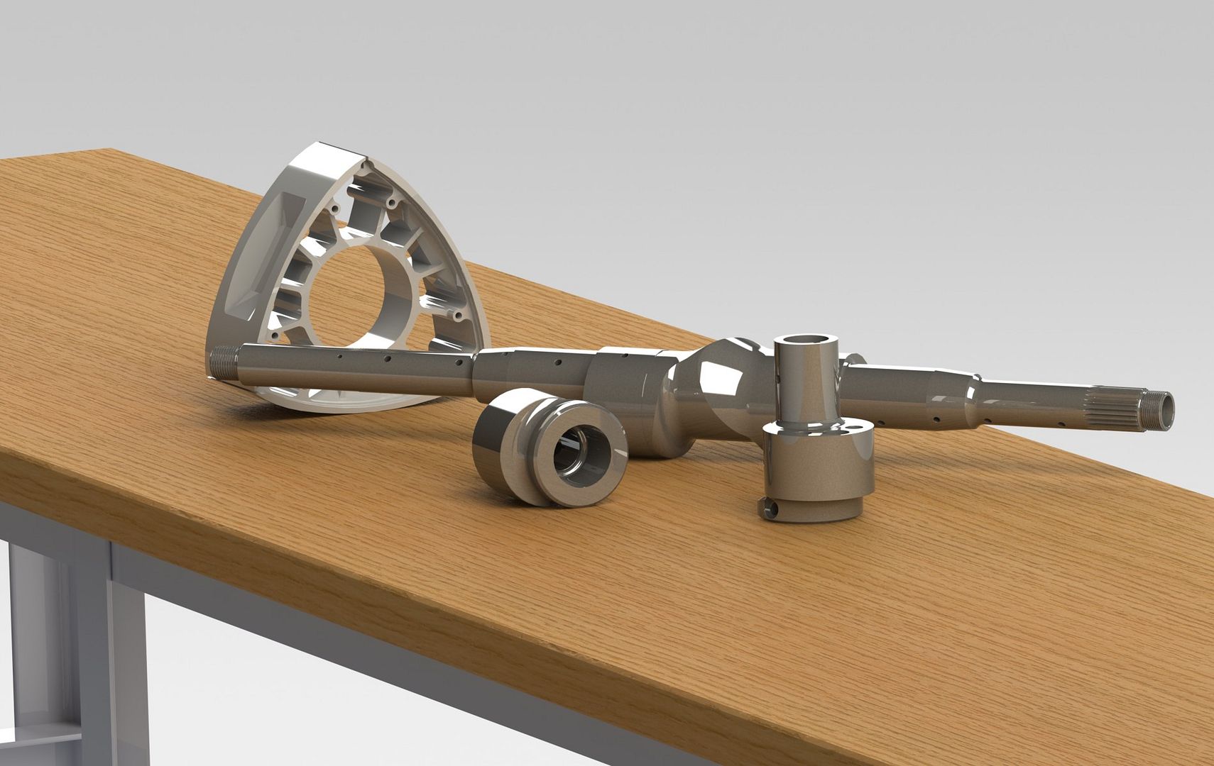

I brist på annat gjorde jag en ny bakgrundsbild till datorn. Det är ganska motivationshöjande faktiskt!
Har även shoppat loss med den större plånboken sista tiden.
På semestern köpte jag en 13B-Renesis komplett, dvs Mazda Rx8-motor.
Sen i veckan köpte jag ett gäng motordelar till 4-rotorn i England. Så förhoppningsvis blir det lite bearbetning snart

Idag fick jag ett samtal om att min vevaxel är färdigslipad steg1 och kan hämtas
Notera nu att det bara är steg1, alltså för att kunna montera ihop de två små på den stora. Men det är äntligen dags att gå vidare!
Nu behöver jag bara nån som kan göra splines på en låååång axel.
Nån som sysslar med drivaxlar borde ju kunna fixa det tycker jag?
Dock så är nästa problem att jag vill ha custom-splines för att nyttja så mycket material som möjligt...

om det är 90 graders splines fräser du dem juh själv,, som jag pratat om tidigare.

Skapligt nervös man skulle vara om man fick förtroendet att fräsa splines i herr Tegheims vevaxel.
Re: Volvo 142 - 4-skivig Wankelmotor - Meckar hjulupphängnin
Jo, jag KAN göra dem själv, men det känns tryggare att lämna det till nån som jobbar med det.
Det är fruktansvärt mycket jobb att rikta upp en delningsapparat tex. Det kanske är lätt 2-3timmar riggning, och 15min körning
Inget at vara nervös över?

Faktiskt inte... nervös alltså..
Du kan juh montera en 'dummy' i delningsapparaten som du testfräser på.
Enda som är riktigt noga borde väl vara att få bort eventuellt kast i backarna i delningsapparaten.
Rakheten kollar du juh av med indikatorklocka bara
Jag har juh fräst tusentals axlar med splines i.
Körde nån, vad den nu hette.. Nanofräs?.
Jag har tyvärr inte möjligheter att göra detta då den maskin är såld och nu jobbar jag i maskiner som tar liiite större grejer.
Det är faktiskt inte så svårt som man kan tro.
