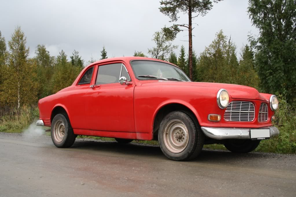

E en Amazon coupe 2 dörrar ;), kommer nån bild på den i helgen

Amazonen!
Blev lite trångt, vet inte riktigt hur ja ska få rum med allt :doh:
Funderar på att montera förgasaren rakt ovanför ventilkåpan så ja kan flytta turbon lite bakåt, vad tror ni?
Kanske nån som byggt i amazon innan å har bild på en lösning? :hey:

Joakim Borg

Va kort amazonen var :) traktor?

haha nejdå ingen traktor, bara ett coupe bygge ja gjorde för nån vintersen :thumbright:
