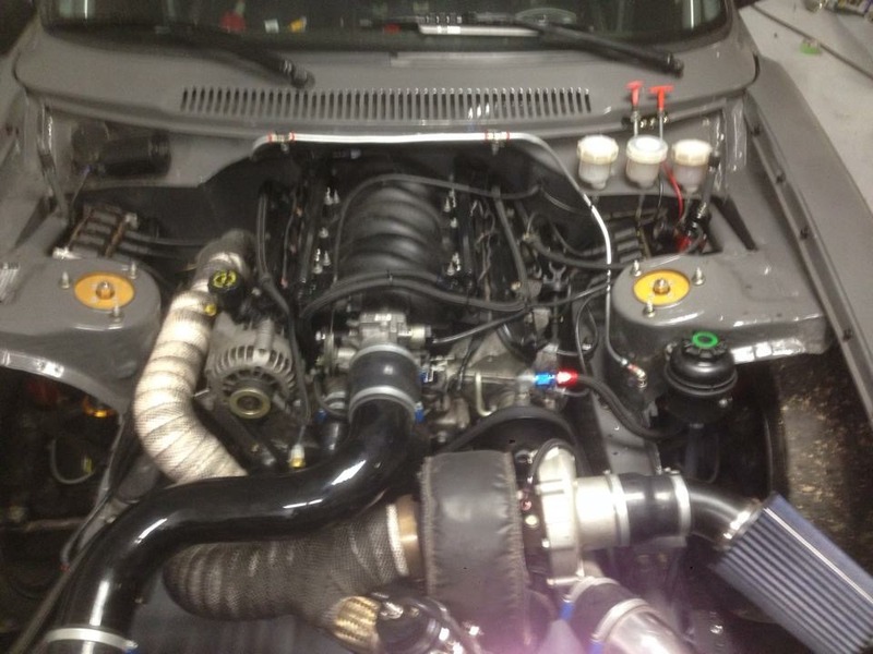

Da kommer en oppdatering med diverse bilder
Er mye som er gjort nå, mangler bremserør og diverse småtteri rund omkring. Men er heldigvis ikke masse.. Hehe

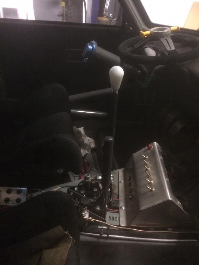

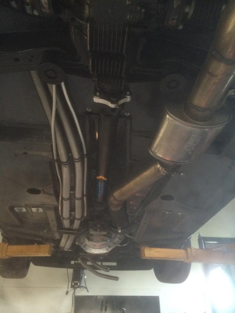

Starten på elnett inni bilen:
Mangler bare å legge kablene litt fint :
Rele og sikringsboks baki:
Skjøt mellom bilen og lys forran:
Sveiset "oljeretur flens"
Måtte endre vinkelen på termostathuset:
Coil braketter og pluggkabler:
Vært å handla siste rest av fittings. Takk til Fittings of Norway for kanon service og pris :)
Oljekjøler termostat:
OljeUtgang til turbo og oljetrykk bryter:
Vannrør og bensinrør:
Køddet endel med gasspedalen for å få gitt nok gass, men nå er det iorden med ett løpehjul:
Pumper grovjuster og klar for montering
Liten film av oppstart:
[YOUTUBE]gDryfiQuYM4&[/YOUTUBE]

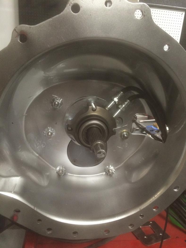

Clutchen er nå byttet. Så nå satte jeg inn den 3 plata ace clutchen, med lett svinghjul og nytt utløserlsger. Hjalp veldig på gassrespons med litt lettere svinghjul og clutch

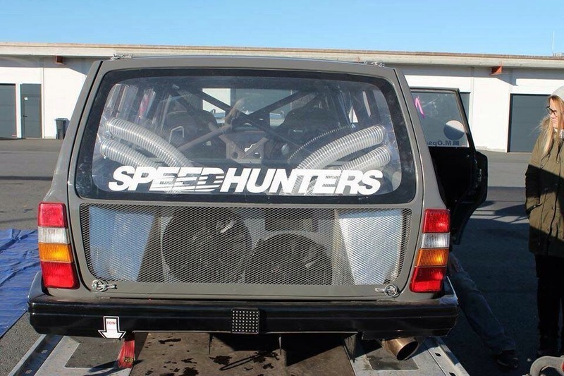

Ett problem til er at bilen går litt varm ved mye herjing :( Trudde dette skulle blitt borte med radiator baki, så har lest og fundert litt på dette og. Den spal vifta jeg har bak på radiatoren dytter ca 1200cfm og dette blir tydligvis for lite. Så nå har jeg bestilt meg en bad-ass viftepakke som flytter 4000cfm, håper dette skal løse problemet med at den går varm

Temperaturen på bilen blei mye bedre med nye vifter, men etter ett par runder på bånn gass begynte tempen å stige for høyt, men da var det bare å slakke av litt, så datt tempen ned igjen. Men om jeg må gjøre noe mer med dette veit jeg ikke ennå. Det var sykt varmt denne dagen, 26-27 i lufta, men fant ut at jeg må ha noe mer ventilasjon inn til meg. Enten takscoop eller noe annet lurt, var helt syykt varmt inni bilen med fullt kjøreutstyr i sola :p

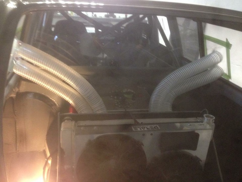

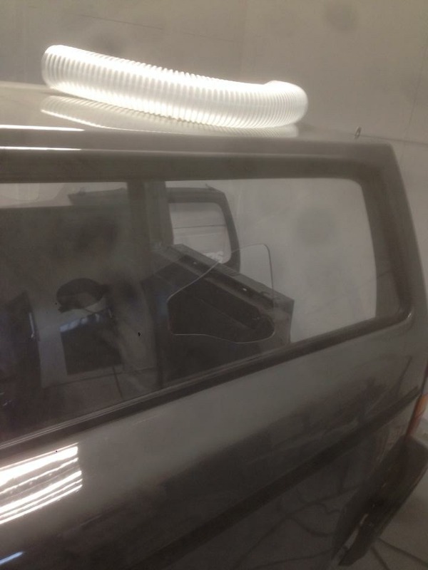

Da gjenstår det bare å få limt og skrudd det fast, å håpe det hjelper på varmen inni bilen :
Må også få på servo kjøleren å prøve å få vaska vekk litt servo oljesøl i motorrom, og kikke over resten sånn generelt
Scoopet funka helt greit egentlig, men skal prøve å lage litt lufting i vinduene på bakdørene slik at det blir gjennomtrekk igjennom kupeen, tipper det vil funke enda bedre da
Scoopet har både luftdyser og drenering på innerdelen, er kjøpt her:

Siden bilen gikk litt varm forriga gang, og jeg ikke hadde gjort noe mer med det. Siden det aldri er så varmt her, men denne dagen var det jo bare enda varmere.. Hehe
Så nå MÅ jeg gjøre noe med problemet. Trur ikke at det kommer nok luft opp igjennom gulvet til radiatoren, så nå har jeg kjøpt meg sånne naca ducts som er doble og skal stå i bakrutene. Derifra blir det slanger frem til "kassa" til radiatoren som jeg også kommer til å sette rett opp og ned. Håper dette skal hjelpe på problemene!

Etter å ha lest og pratet med forskjellige folk, så kom jeg frem til å montere vannpumpe forran på motoren igjen (fjernet innmaten av denne når jeg monterte el pumpa baki)
Her er vannpumpa og servo reservoaret fjernet:
Pumpe og servo reservoar montert (hadde ikke svart fitting til servoolja :( )
For å prøve å få til ennå mer kjøling, blei radiatoren rettet opp, flyttet lengere inn og senket ned i gulvet. Da kommer lufta til å gå bedre ut av den og:
Blei kuttet hull i bak vinduene:
Monterte naca ducts med doble 3" slanger:
Lagde også ducting ut av radiatoren, så all luft må ut av bakluka:

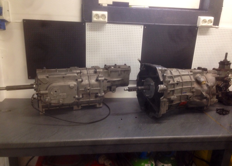

La også ut et bilde av gamle Tremecen. Solgte begge 2 jeg hadde og kjøpte meg en ny!
Det er en skikkelig drøm dette :-)
Kassa er brukt, men ble fortalt at den skulle være i god stand, ser også sånn ut
Kassa er en Quaife qbe33g, 6-trinns sekvensiell. Har sittet i en viper gt3 racing bil

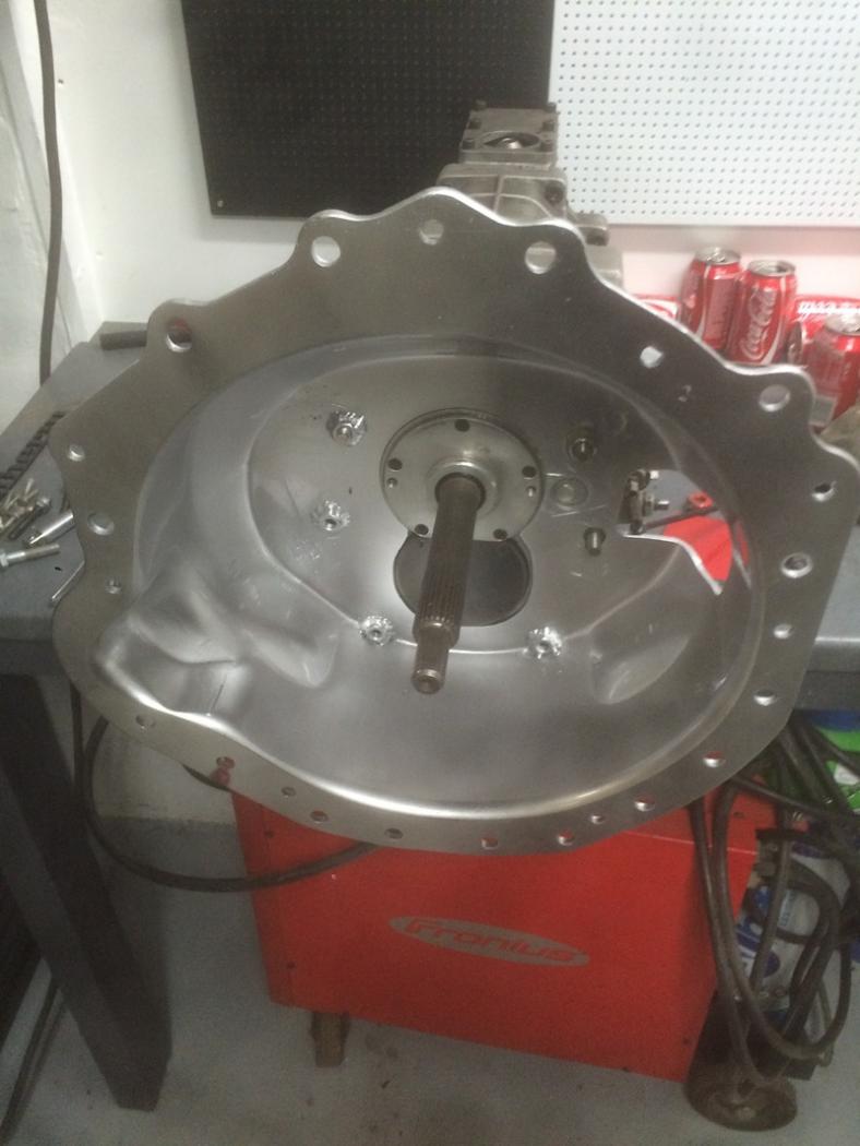

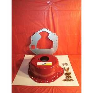

Har handlet ett sfi godkjent clutchhus som det skal lages ett lite adapter mot i tilegg
Bremsene får seg også en oppgradering siden di "orginal" klossene bare er noe dritt! Så etter å ha snakket med flere som bruker Ebc Bluestuff klosser og er kjempefornøyd med disse. Så blei ett sett til forran og bak bestilt
Skjer litt i garasjen for tia, holder på å få tilpassa og få inn nye kassa :)

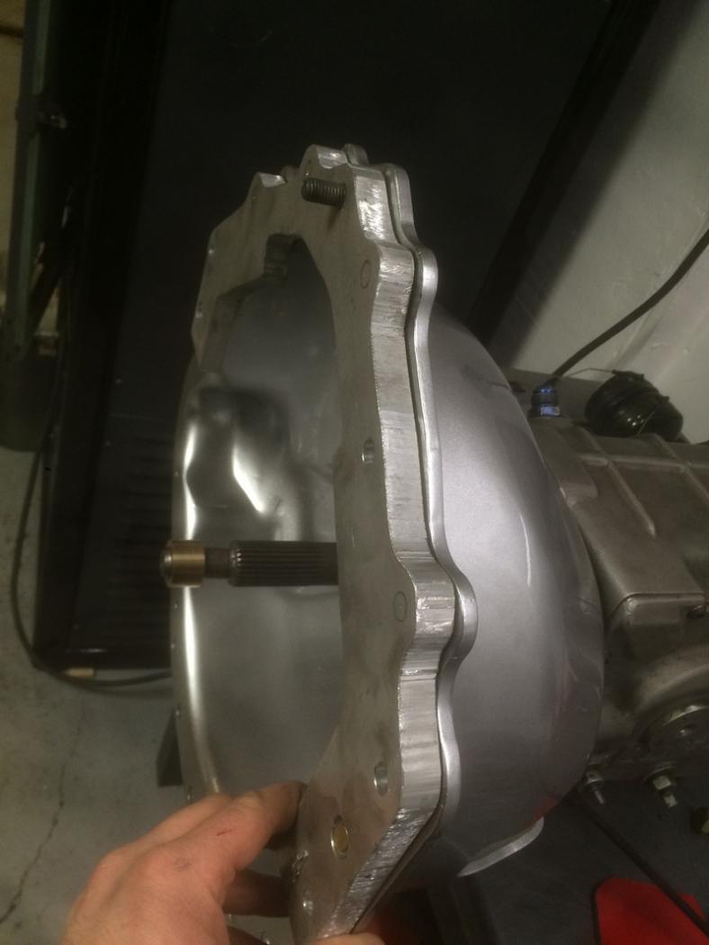

Clutchhus ferdig tilpassa og måtte få bytta farge på det:
Måtte få lagd en spacer til clutchhuset siden akselen er veldig lang:
Her med spacer og den innerste "sfi" plata
Siden akselen også er større i diameter måtte det også dreies en ny "foring" i veiva! Takk til Yes Man for dette:
En til som er veldig kjedelig om dagen, er at sånn det ligger ann nå så blir det ikke noe lisensbil kjøring på Trackday treffa. Trivdes veldig godt på disse, så håper det blir en endring der. Ellers så vet jeg ikke helt hvor jeg skal kjøre fremover!
Men får prøve å få sammen bilen og satse på at det blir noe kjøring iår.. Hehe
Hadde nå tenkt til å kunne skrive hvor rått ting funker med ny girkasse. Men neida, gikk ikke helt sånn :(
Får komme med litt bilder ogsånn først
Har montert clutchhus på kassa, men riktig shimset utløserlager, så her er den klar for å gå inn i bilen:
Kjøpte meg en ny yoke og kryss til mellomakselen. Men etter en prat med en bekjent på Gkn, ble det funnet ut at det blei en komplett ny aksel
Jeg har jo kjørt med en aksel med bare kryss forran og med en orginal toyota hardy inn på diffen. Han mente at dette var grunn til at jeg hadde litt vibrasjoner i stor fart, og det var bare ett spørsmål om tid når denne ville ryke.
Så da blei det lagd en custom motorsport aksel med smidd yoke, smidde kryss forran og bak, og en frest alu flens istede for hardy`n. Blei veldig fin :cool:
Her er kassa med mellomaksel på plass i bilen:
Har knotet litt med å få til spakstellet riktig, med riktig vandring "under kula". Så det blei sveiset om litt, og håpet på at ting ble som det skulle
kjøpte meg og en quaife girkule, syns denne passer så fint:
