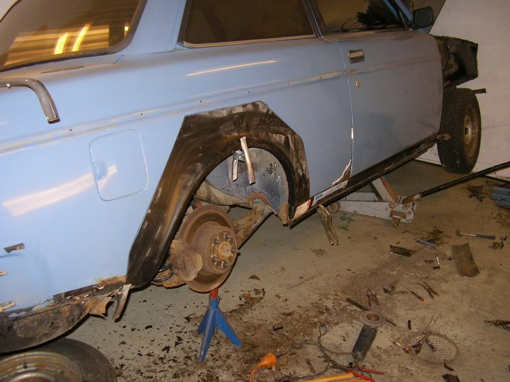

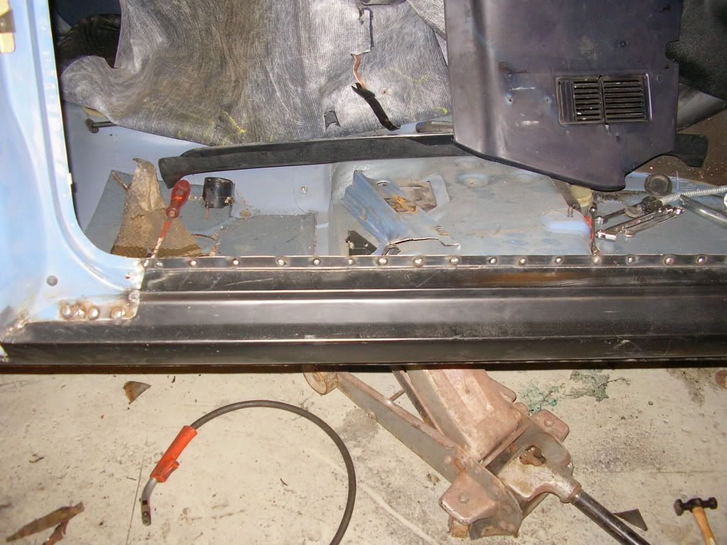

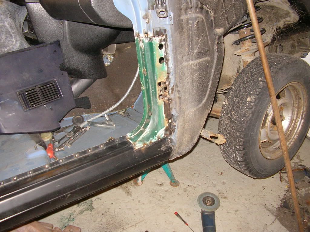

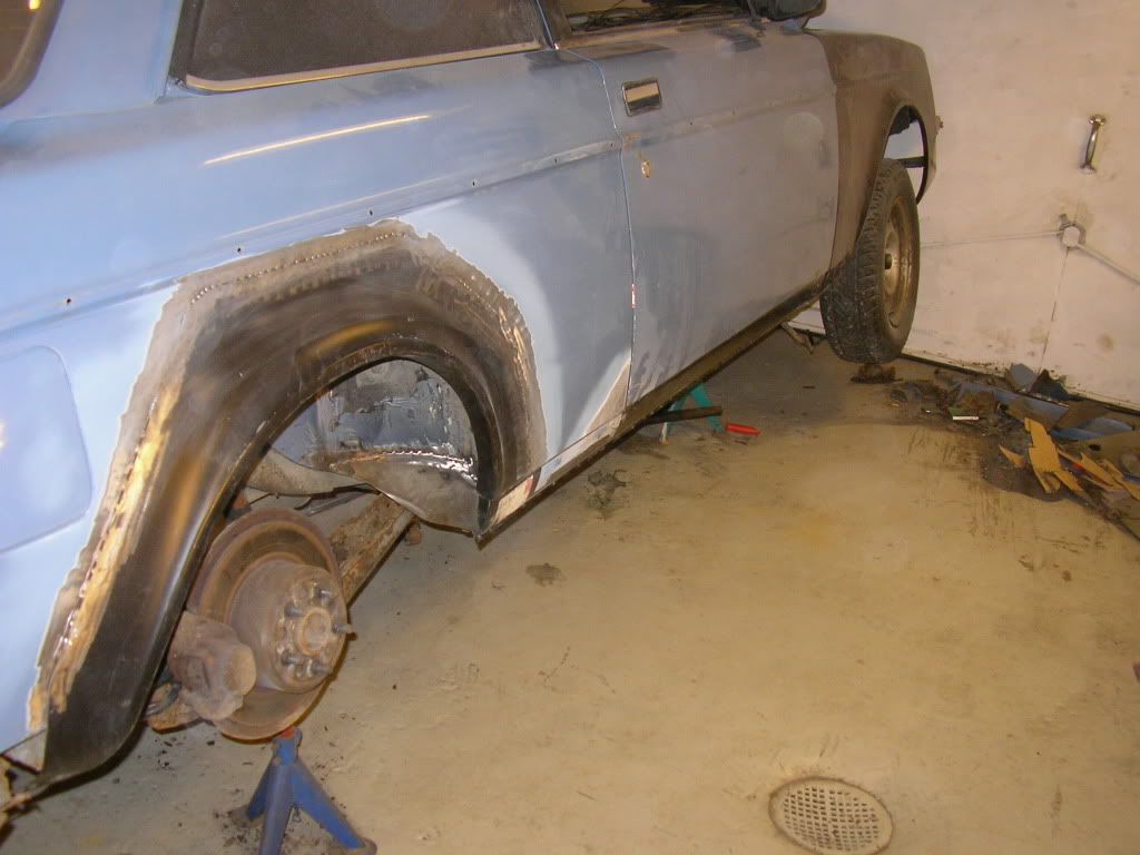

Som rubriken lyder startar jag ett sidopjojekt å mest troligt en långtidare i garaget hemma . Tänkte jag skulle ha nått att pyssla med dom veckor man har barnen så jag drog på mig en 242 -75 endast för att komma över papperna, sen häromveckan hittade jag en 242 -83 som det blir att bygga på .
Fanns rost på den så det är där det startas sparlådor,skärmkanter,och baljor men i övrigt var den bra :)
Inte helt bestämt motorval än men det känns som det är en stund bort så man hinner nog ändra sig några gånger :hihi:
Slänger upp några bilder .

När du byter skärmkanter. Varför utnyttja hela ekonomibiten? Min erfarenhet är att ju mindre man byter desto lättare att få till slutfinishen. Kan lätt bli "vågigt"... Var 83:an rostigare än 75:an så skulle jag hellre byggt på den senare...
Om inte objektet är upprostat till listen så borde det räcka att skära strax innanför rosten, om du förstår min tanke. Ingen kritik, utan mer en fundering.

Problemet man får om man ska byta plåten just ovanför rost på tex skärmkant är att man kommer i rundningen å då får man prolem med att falsa kanten , sen är det lättare att spackla en plan yta oxå . Men jag förstår vad du menar .
Du kan ha rätt i de du säger :? hmm men om det nu blir så får man vel ha den oregisterad som busbil istället då :thumbright:
Fast vart drar man gränsen på massa plåtbyten och nr byte ??
