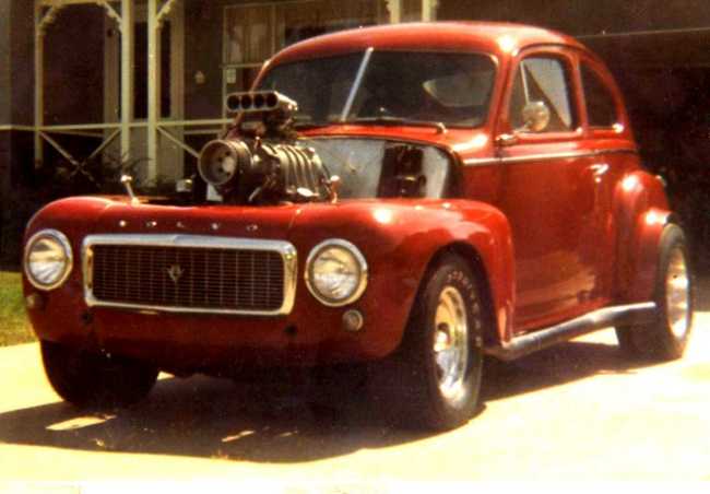

Hittade din 140:a på denna sida
http://www.v-performance.com/galleries/ ... cers_.html
Fanns ett par fräna P1800 och en PV där med
