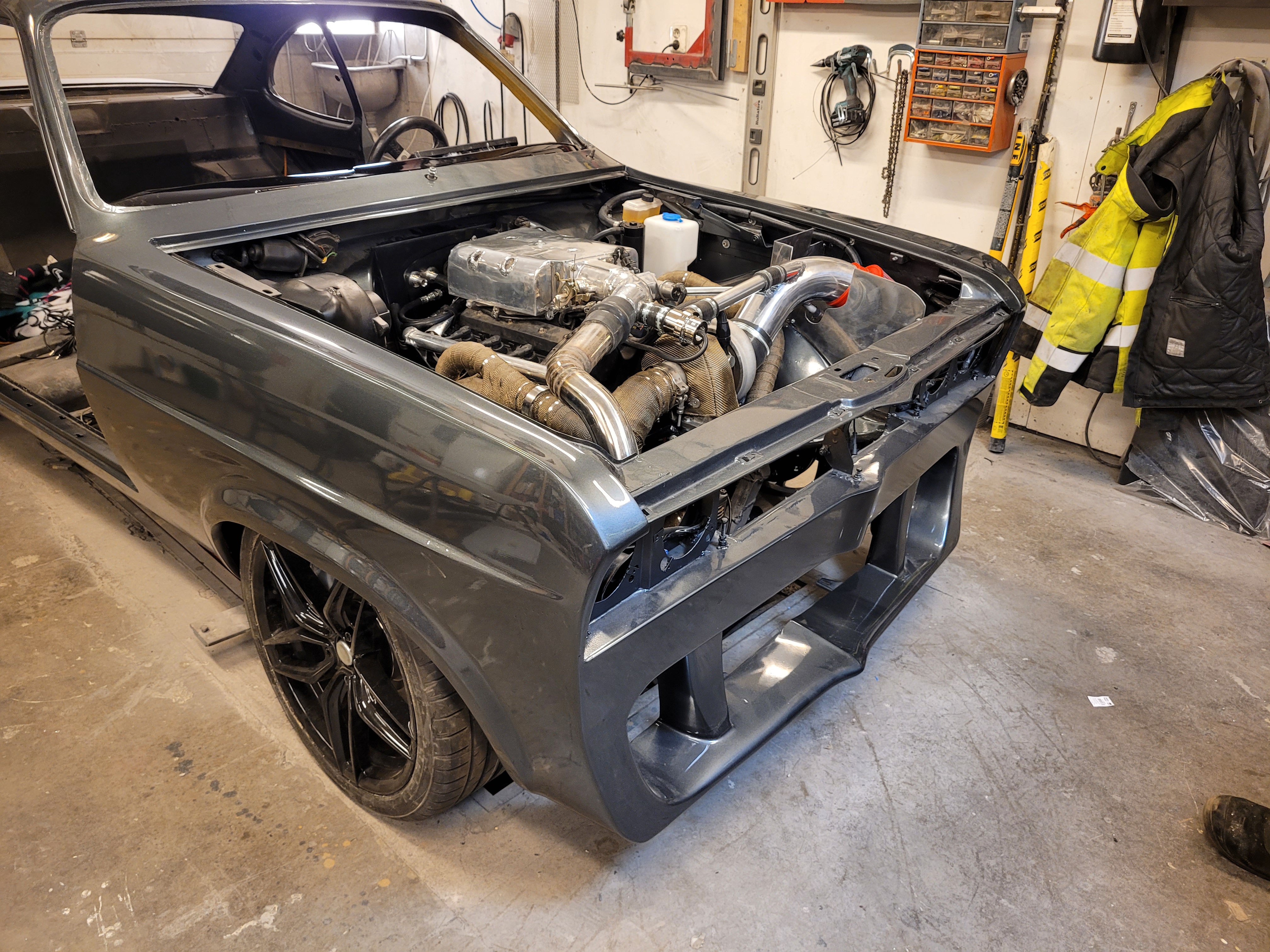

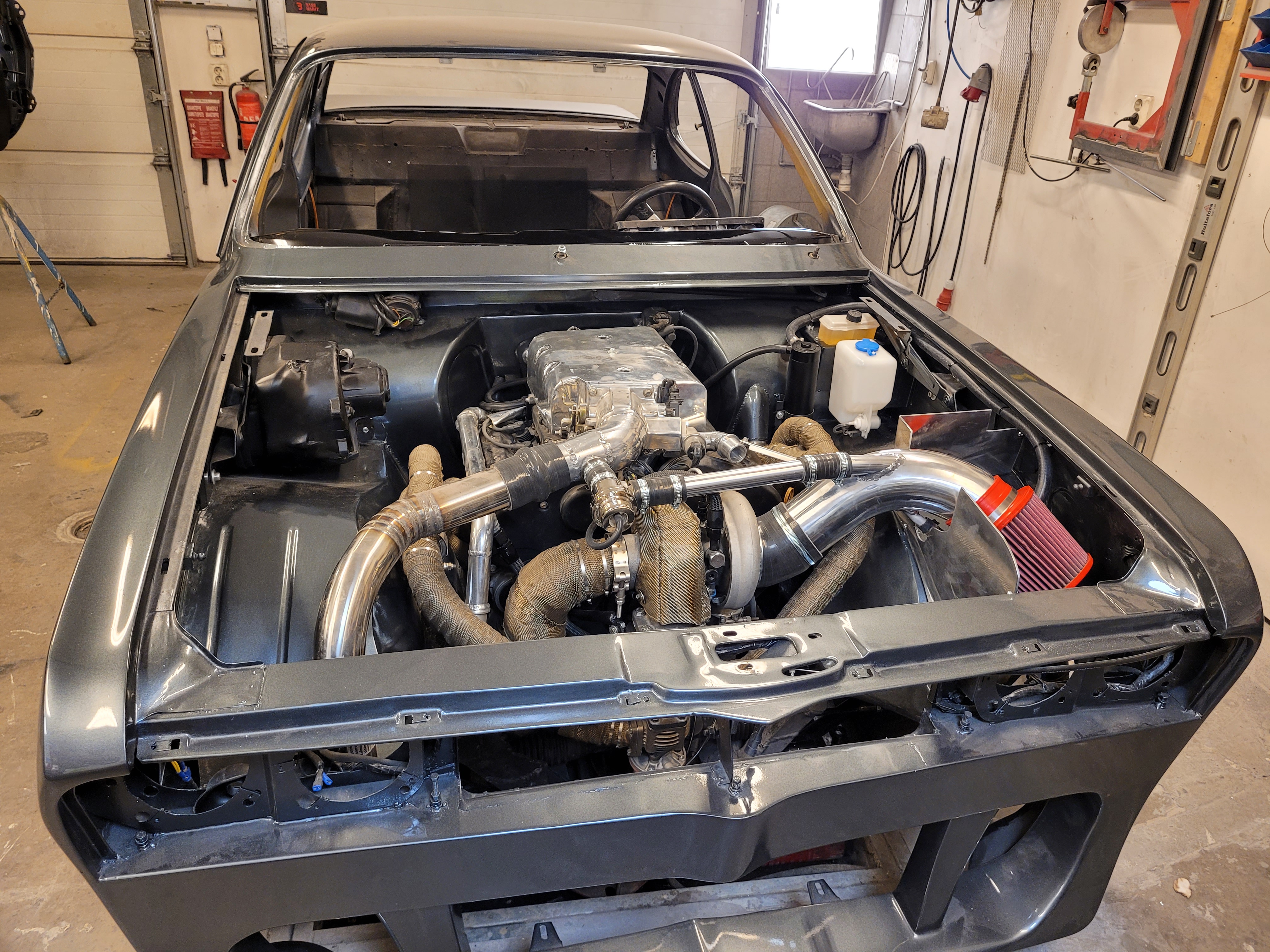

Körde Opel Kadett GT/E 75:a med 2,5 TIC
Bygger Opel Manta 3,0 TIC
https://www.facebook.com/groups/1439720 ... 3/?fref=ts

Re: opel omega a 3l v6 turbo
Ja vi går ju och väntar här!!
