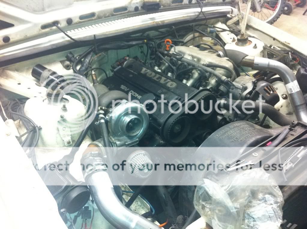

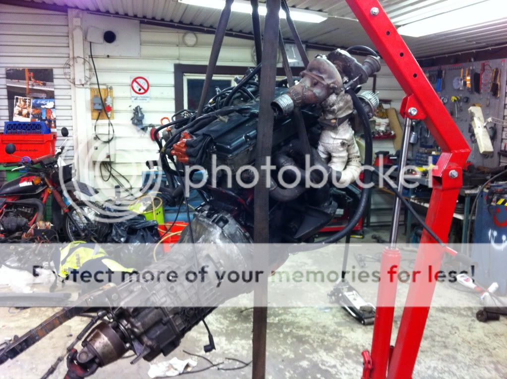

Nu kommer lite bilder på när jag fick hem den och när jag börja med
turbokonverteringen på 16v motorn..
fin bilen... :lol:
grenrörs bygget.

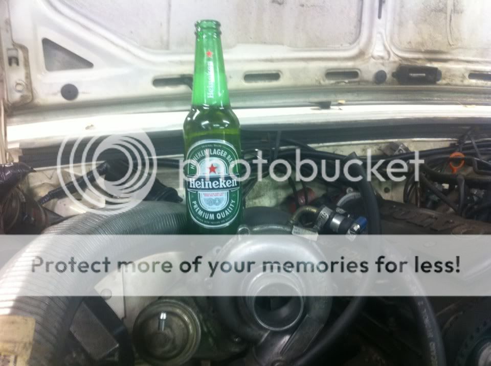

turbon på plats men men rasade efter ca en vecka.

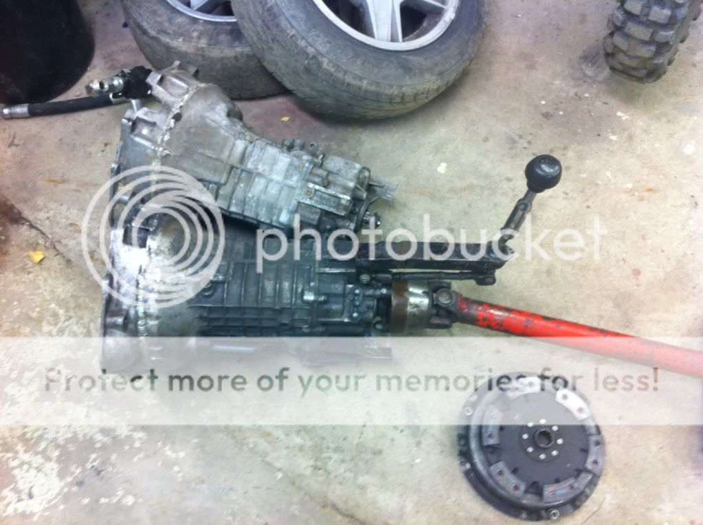

så fram med ölen och bygga en adapter och på med en liten snigel jag hade låg. och så upp med zf låda också :wink:

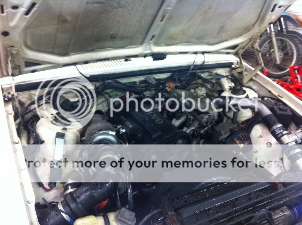

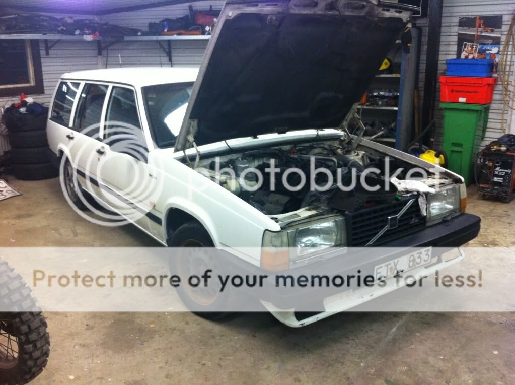

och så här såg det ut tills igår innan jag börja riva ur allt.
börja riva lite igår mer han jag inte.

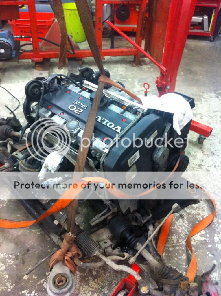

Det här kom idag :) Bild
Och i helgen blir det att lyfta ur motorn och börja med att snygga till motorutrymmet !

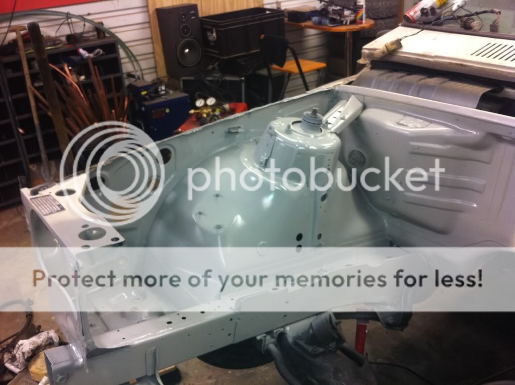

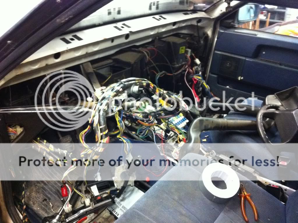

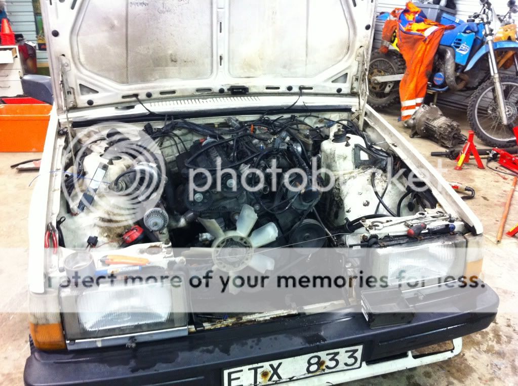

lite uppdatering från helgen.. rev ur motorn och börja med allt krimkrams i motorutrymmet. Ingen som vill ge en 1000 för motorn ?

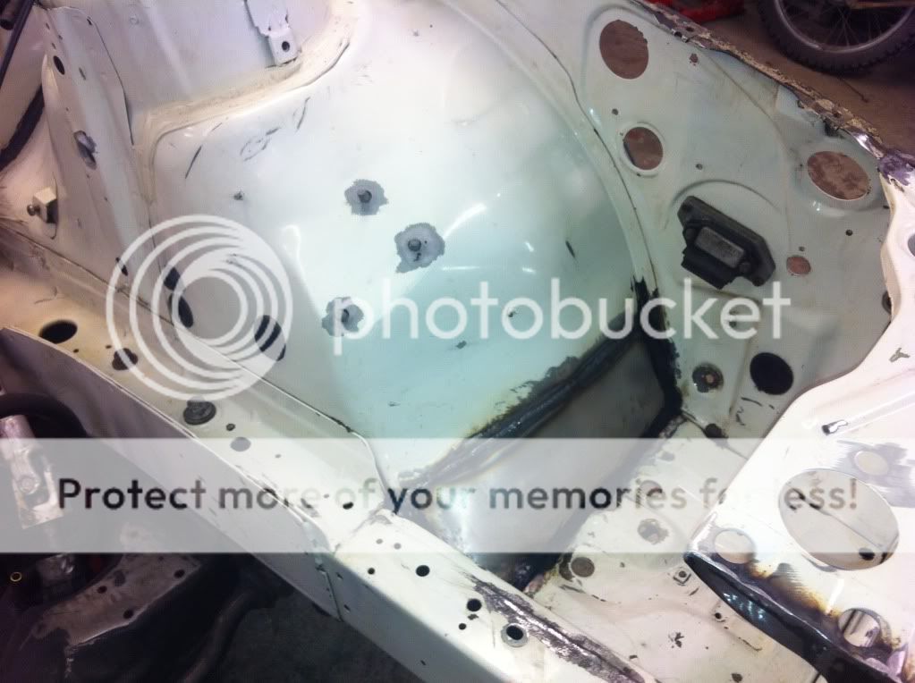

se vad lite kemikalier kan göra fint "vänster sidan" men ska lacka hela utrymmet ändå. drog även om elen till lysen på insidan av skärmarn

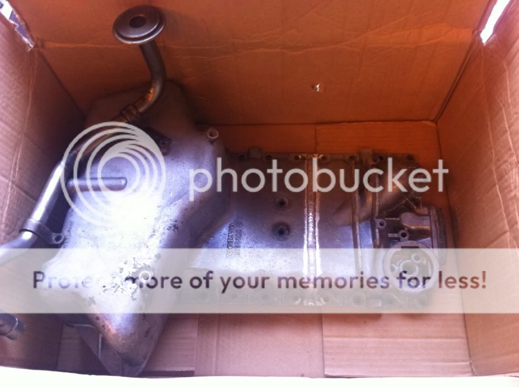

Tråget är kortat på fel ställe, återrinningen från toppen eller om det är från vevhuset ska gå i en kanal i tråget till botten. Men den är ju bort kapad på ditt. Vem har kortat tråget?

Brandt skrev:Tråget är kortat på fel ställe, återrinningen från toppen eller om det är från vevhuset ska gå i en kanal i tråget till botten. Men den är ju bort kapad på ditt. Vem har kortat tråget?
Helvetes jävla skit.. Att det alltid ska hända mig.. Så tråget är obrukbart nu eller ?
Köpte det av en på blocket oljesil + oljetråg 2300 tyckte det var ett bra pris men blir jämnt så här med mina jävla inpuls köp. bara för att man hittar något billigt :( har du nån bild på så som det ska se ut inifrån ?

Låter som säljaren visste om att han redan kortat det fel och förstört det. Tycker du ska på honom.

Allt löst nu prata med han och det ska funka! Glad max 8)

sälja lådan med kardan och spak?

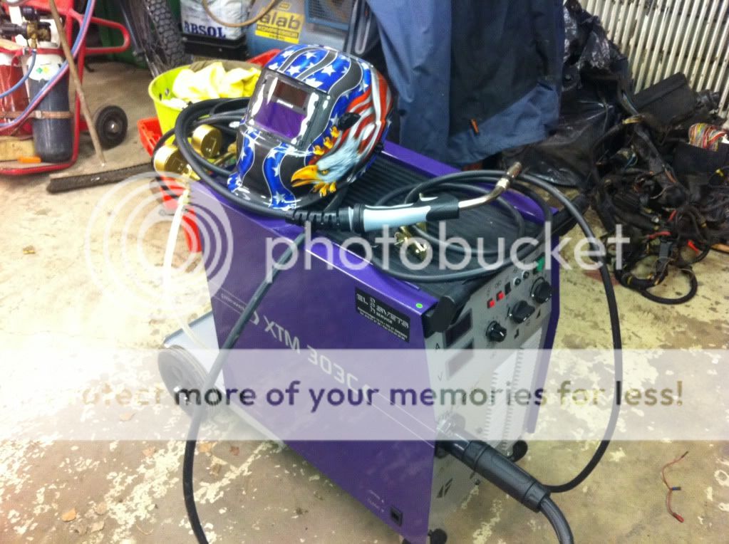

Inte hänt så mycket i garaget på sista tiden. men har köpt en ny svets och hjälm igår sjukt nöjd med svetsen!! :D så svetsa det sista igår och vart lite ivrig så jag test grunda lite på ena sidan för att bara testa lite och det vart ju bra. och idag är det fredag så ska försöka komma ner i garaget och grunda klart och kanske lacka :)
svetsen :)
