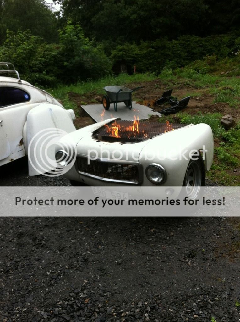

Klart man ska ha små skyltar när det är så där dåligt om plats för stora!
Är "gluggen" i grillen för brand-vattenpumpen?
Ska du fylla det med nåt (annat)?

Re: J Landins garagetråd: "Hotrod XXXXXXL" "Premiärtur avkla
Jag hade en "bra idé" annars...
En utdragbar kolgrill med ett "stekstpett" och vev... men det kanske inte finns såpass gott om plats bakom att det "går in"?

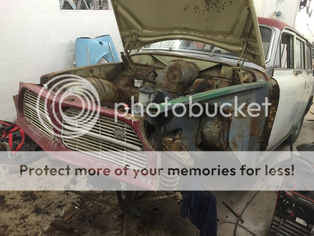

Re: J Landins garagetråd: "pusslar ammakombi"
Hej hopp!
Länge sen sist, men nu har jag börjat med Ammakombin, e tänkt att den ska rulla till härjedalen V.4, en liten lagom tripp på sådär 180-200mil!
Såhär ser den ut nu:
Receptet blir en renoverad och små"optimerad" B230F+M47, resten e orginal bortsätt från skivor fram med 2-krets å servo!
Tanken e väl att det ska bli en lagom busig brukshågis, får väl se hur fort man tröttnar på 4,56:1 i axeln!

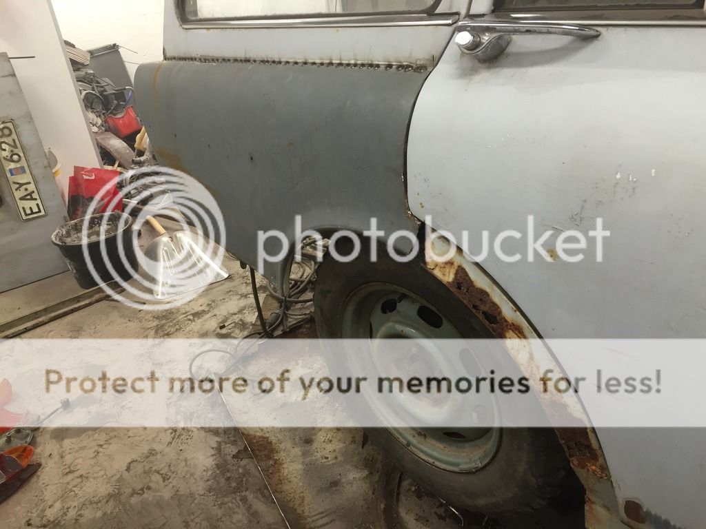

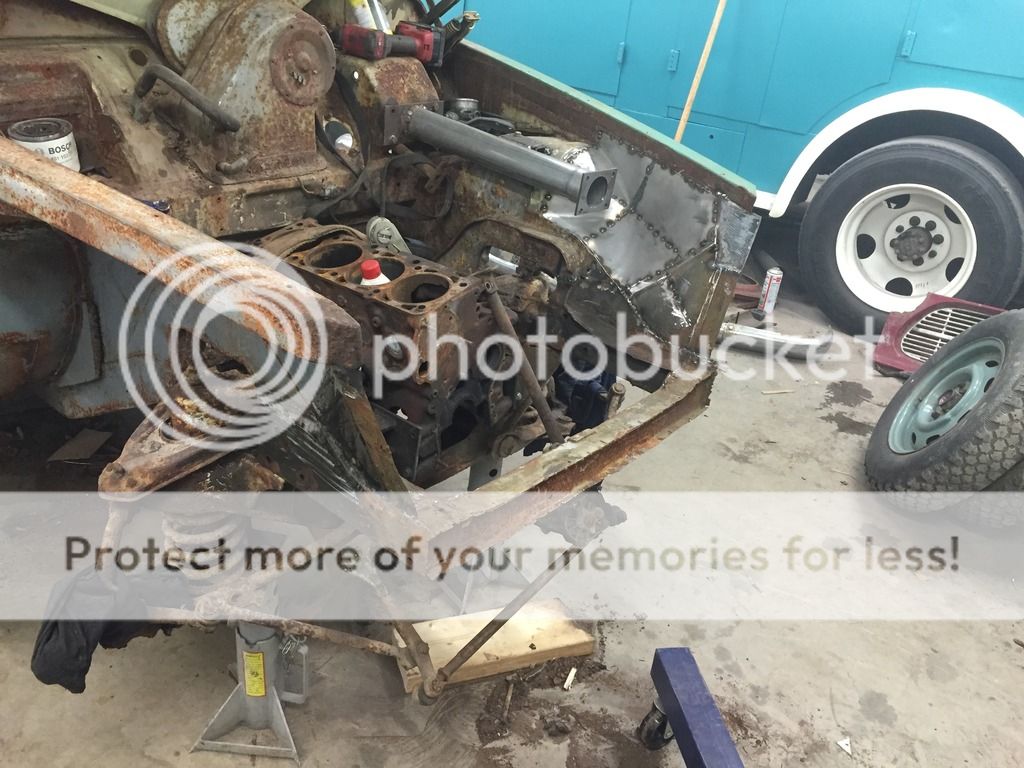

Fått gjort lite i helgen.
Bytt en jättedålig bakskärm mot en något bättre:
Å plåtat ihop fronten (fick byta båda rambenen), dessutom gjort plats för bromsservot:

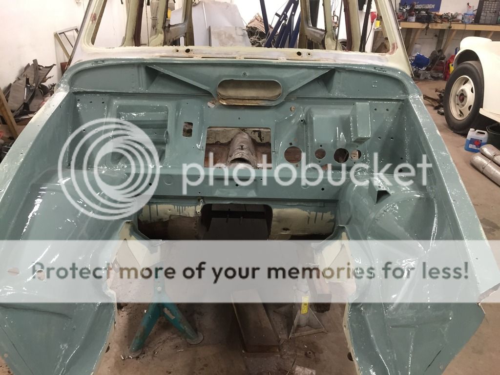

Fått gjort lite mer, frågan e om det går åt rätt håll!
Såhär ser den ut nu, tanken va ju å bara kasta ihop en bruksbil av den å inte va så noga, men det ena ledde till det andra, så nu står man här med en tom kaross å gör det aningen seriösare än det var tänkt!
Motorrummet har fått ett lager i rätt kulör:
Valde volvos 73 dimgrön, en amazonfärg men inte jättevanlig!
Växellådstunneln anpassad för M47:
För övrigt så blir det nya bussningar, fjädrar å dämpare fram mm.
Lyyski har gjort iordning topp å block, blocket toppdeckat 0,4mm å toppen tillsnyggad i kanalerna, mirade säten mm. å planad 2mm.
Till det blir det en H-kam tillsvidare, får se hur det lirar med LH 2.4
