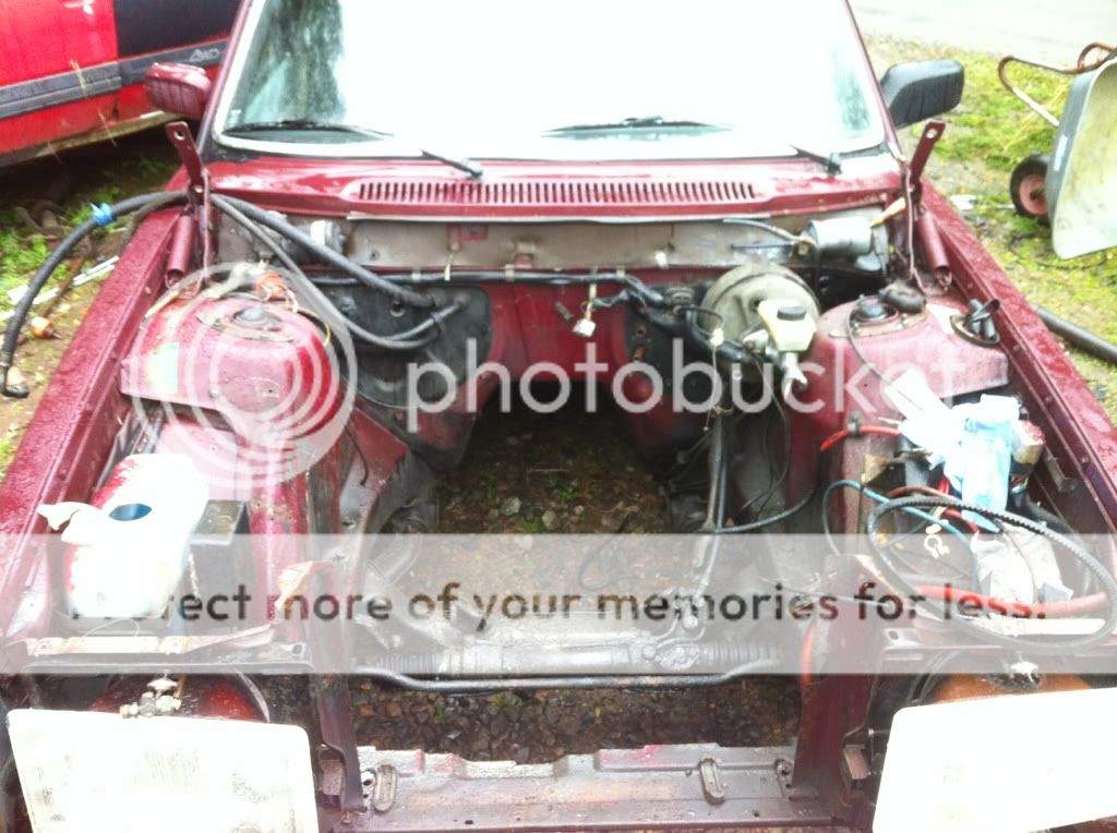

Började i söndags kväll att riva ur B21an, i måndags var den ur!
Sketen å jävlig!
Tomt å sketet motorrum!

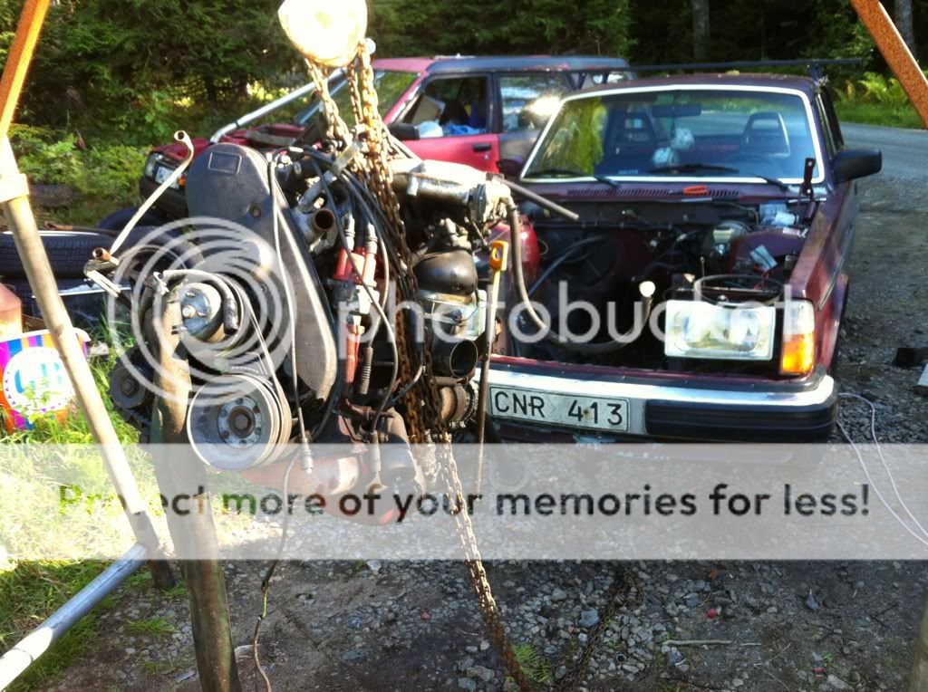

En sketen B230FT färdig för ilyft!
Motor å låda är nu på plats, men det va för mörkt att ta kort på igår!

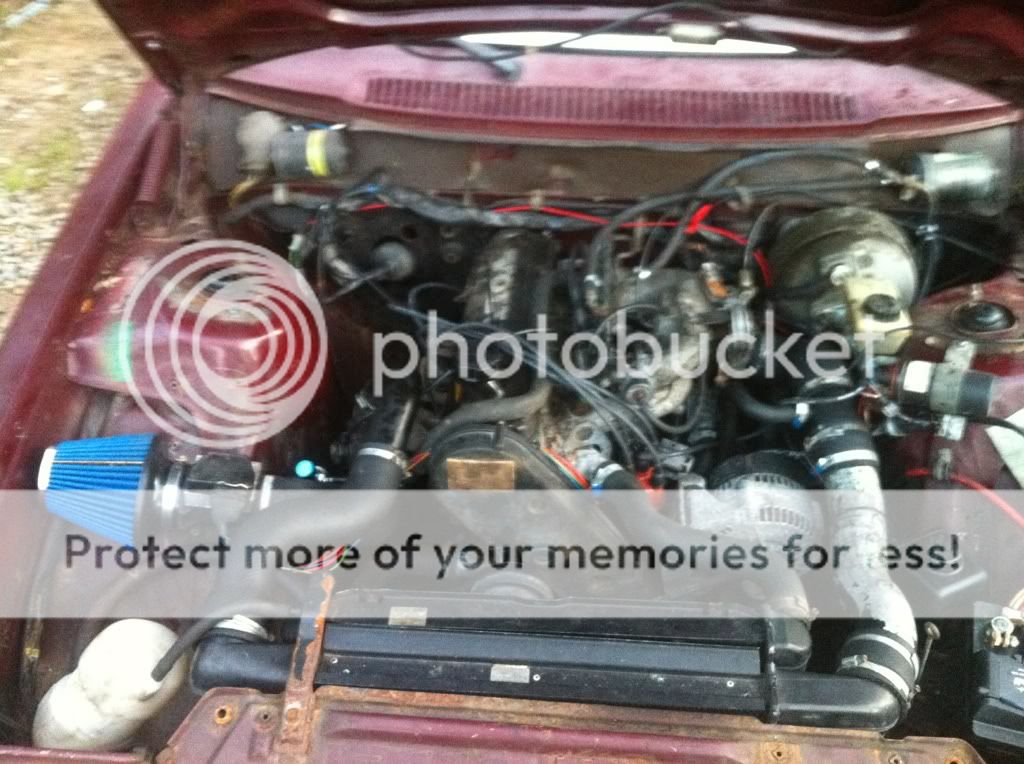

Så här ser den ut under huven nu!
Sen ska det här dit också!

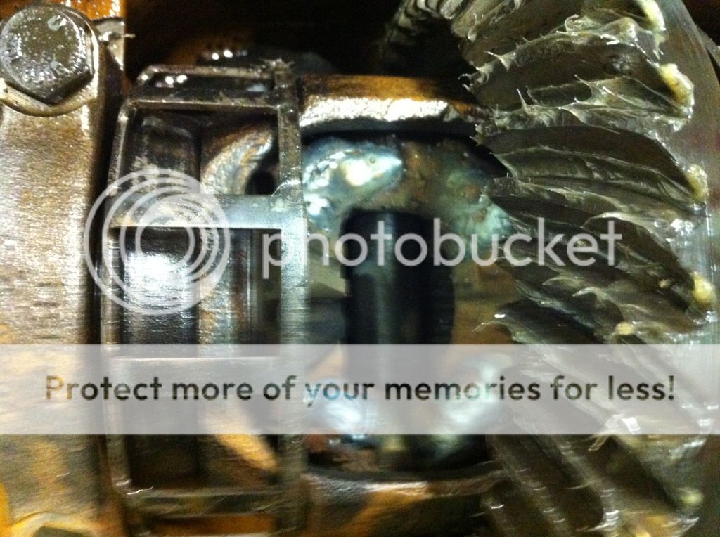

En svetsad å målad 1031:
