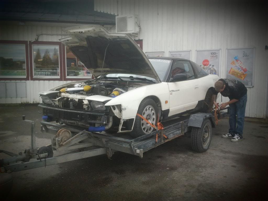

Har grejat på lite med inredningen i bilen, modifierat och försökt få dit så mycket som möjligt av den.
Gjort lite snabbfix med huven också bara för att få den på plats, gick inte riktigt att stänga så jag byggde ett "cowl-" scoop. Är rätt sugen på att provköra så har lite tillfälligt bara punktat ihop den och sprayat på lite färg (ospacklad).
Hoppas på mappning och en provkörning ganska snart, motorn är uppstartad och varmkörd i förra veckan. :)

Speedat igenom projektet med bilder från Mars-Maj, men nu är det i nutid.
Monterade inredningen igår, svetsade även dit ett fäste till original handbromsen:
Snabbmeck med huven, alla fräna v8:a bilar har ju "cowl-" scoop så ja byggde ett också, råkade kanske överdriva lite..
Har ikväll borrat hål och byggt screampipe/avgasrör från wastegaten med en fet tratt ut genom skärmen ( :hihi: ), samt monterat upphängningar till soppaslangarna både i bagaget och under bilen.
Förlängt lite kablar för soppapumpar och lite annat småpyssel, som tar en väldans tid.
Känner att jag ligger ungefär en vecka efter planeringen då det tog flera kvällar att lufta koppling och bromsar.
Bromsarna gick bra, men kopplingen visade sig efter en massa bök med såsom byte av ledning +slav och rengjord huvudcylinder- ha för kort pinne till slavcylindern.. Vilket gjorde att det inte gick att lufta det. Så nu vet man till nästa gång att man ska börja med att justera huvudcylindern om man misstänker det=)
