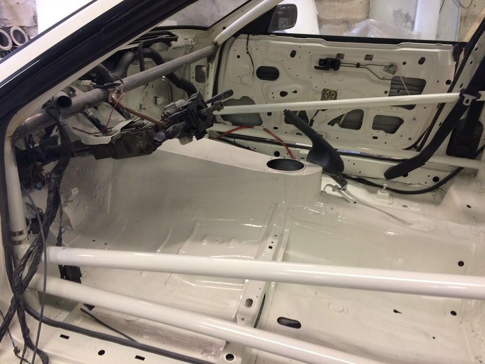

Hög tid för en uppdatering, varit mycket jobb med huset och annat på slutet men har hunnit en hel del på bilen.
Precis hemkommen till nya garaget 12/4 -18, tillfälligt ihopskruvad inför transporten:

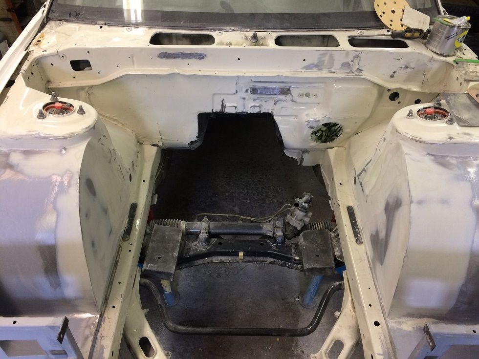

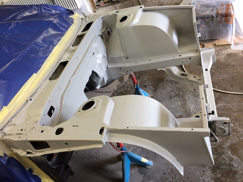

Lyfte ur motor för att kunna fixa lacken i motorrummet:
Bildv
Slipgrund på:
Lite fix av missar:
Lackat, den uppmärksamme noterar nog även att motorfästena i balken blivit masserade:

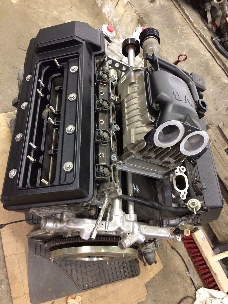

Sedan var det dags att börja med den nya 3liters motorn, monterade tråg och pump som var demonterat av tidigare ägare.

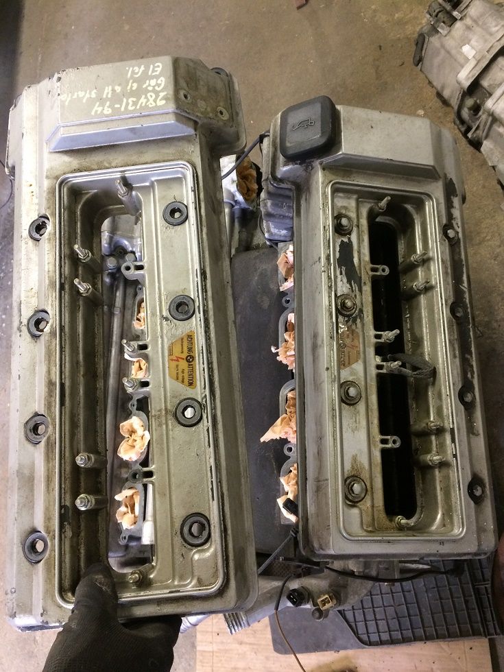

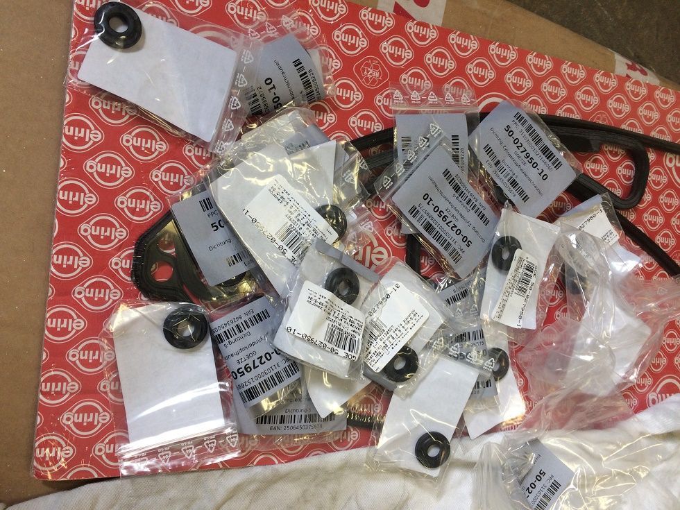

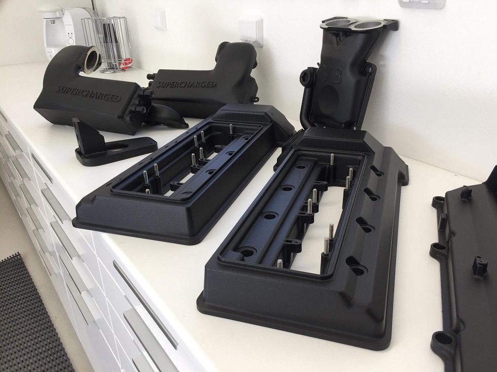

Bytte även alla packningar till ventilkåporna, emballaget från bildelaronline kändes inte så miljövänligt:
Kåporna såg riktigt trista ut på nya motorn
Lämnade dessa tillsammans med laddluftkylarna och kompressorkåpan till Christian Wigh för pulverlack (CP lack), lackat med strukturfärg:

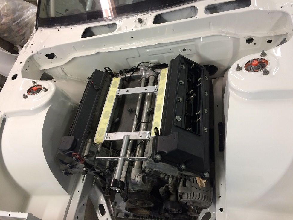

Därefter var det dags för montering på nya motorn, även svänghjul och diverse annat har hittat dit:

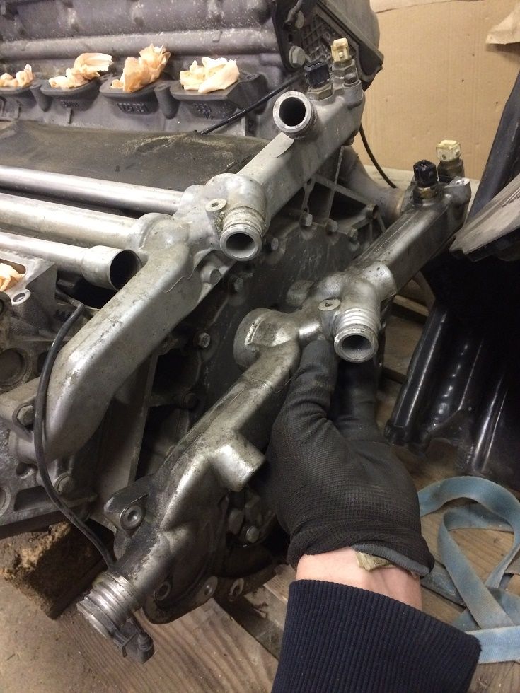

Hade tänkt svetsa om kylvätskeröret bak på topparna men råkade av en slump snegla på reservdelsmotorn som låg bredvid då jag höll på. Tur var detta då denna kom från en 5-serie E34:a och visade sig ha den ena anslutningen precis som jag ville ha det för att slangen inte skulle krocka med inloppsröret till kompressorn!
Nya motorpaketet på plats, bytte sintern mot en organisk lamell. Hoppas denna håller tillsammans med 765 tryckplatta för mitt effektmål. Vi provtryckte tryckplattan innan montage, om minnet inte sviker gav den 1450kg. Trodde något var fel då vi bottnade manometern, men efter ett byte till en 200bars fick vi en peak :lol:

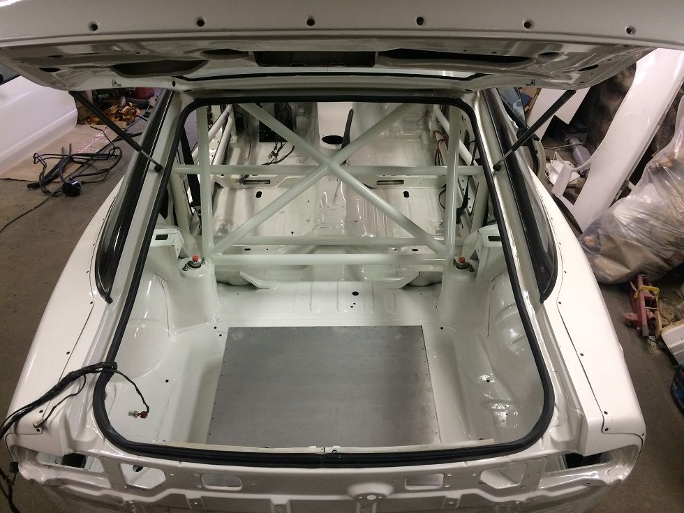

Även kardantunnel har blivit helsvetsad och lackat samt bagaget, vet inte hur jag skall göra med täckplåten för bränsletanken ännu men ev. blir den kryssbockad och fastskruvad med popnuts:

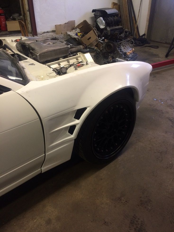

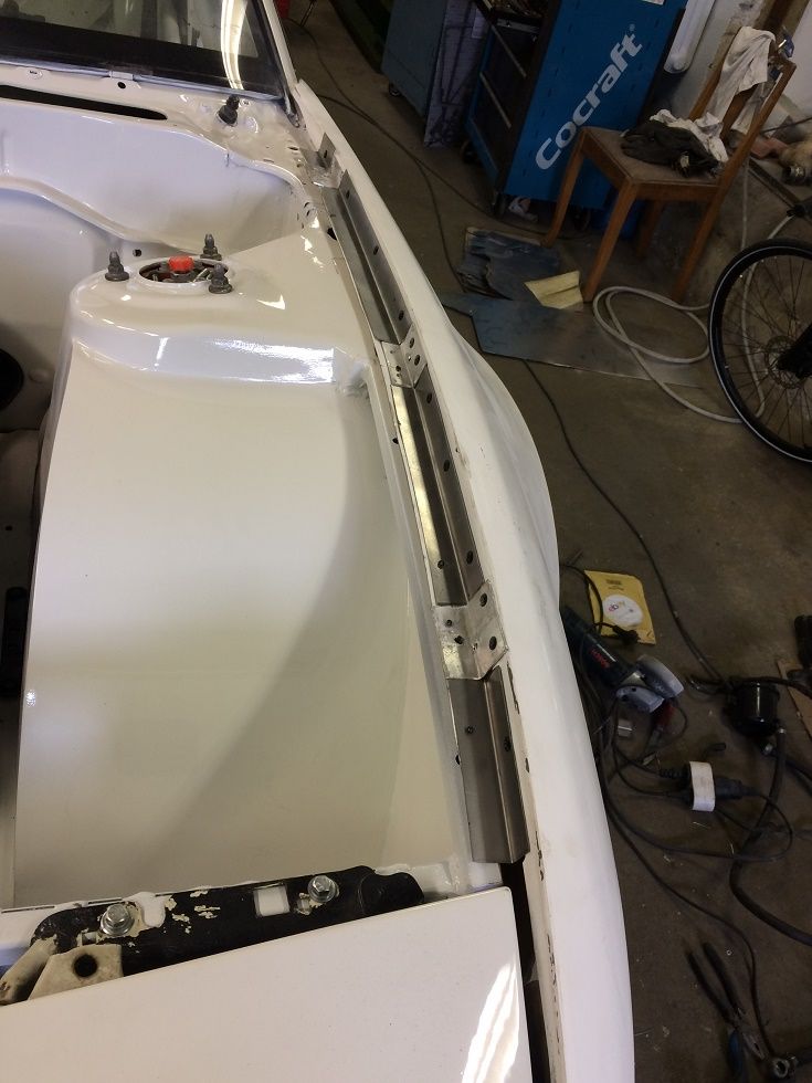

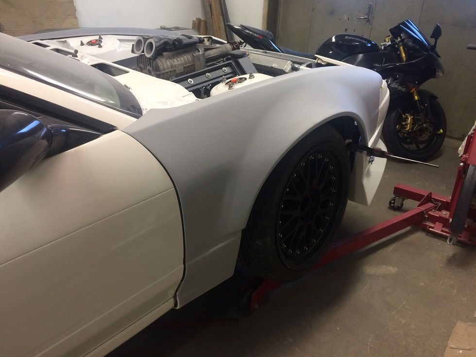

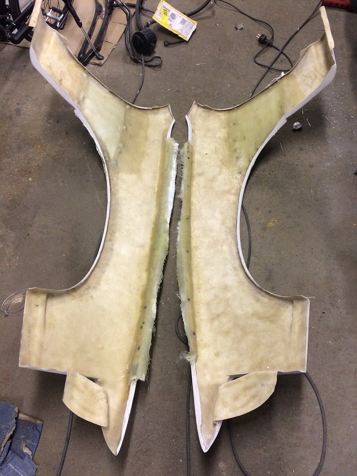

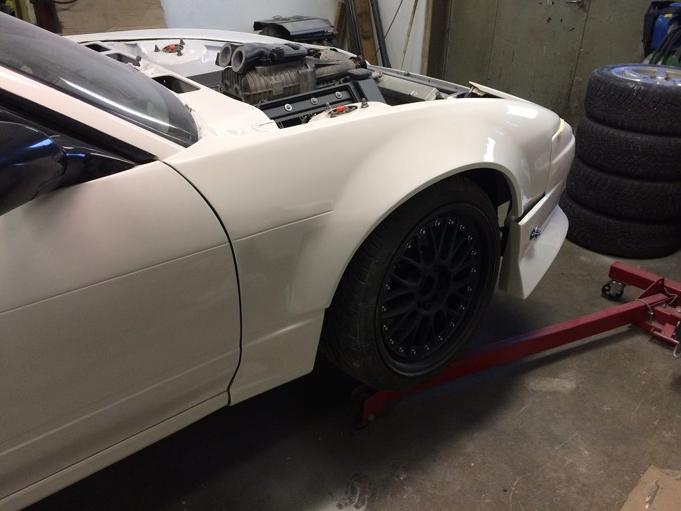

Framskärmarna som jag köpte från en svensk firma har varit ett mörker sedan dag 1, de har troligen blivit tagna ur formen för tidigt eller legat taskigt till då kanten som man skall bulta dem i var upptryckt. Har fått kapa lös denna och passa in skärmarna och sedan gjutit upp en ny kant vid skärminfästningen, ena hörnet misstämde även rejält i framkant så det fick plastas upp på nytt. Lagt ca 80h på dessa skärmar nu.
Här kommer ett gäng bilder, luftutsläpp som jag inte ville ha:
Bortkapade:
Skärm fixeras:
Plastade:
Slipgrund på, som synes var karossvecket i det närmaste obefintligt.
Slipade upp karossvecket på fri hand med rondell och slipade/spacklade spåret. Framvagnen är inte breddad på denna sida ännu, hjulet kommer ca 30-35mm längre ut senare för att matcha bakvagnsgeometrin. Lackade:

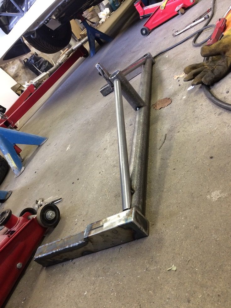

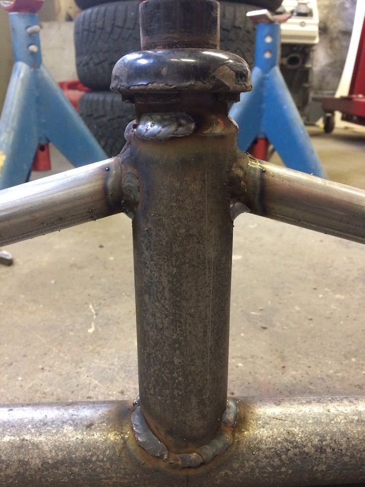

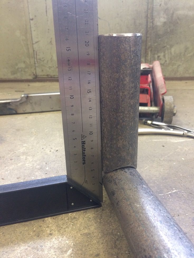

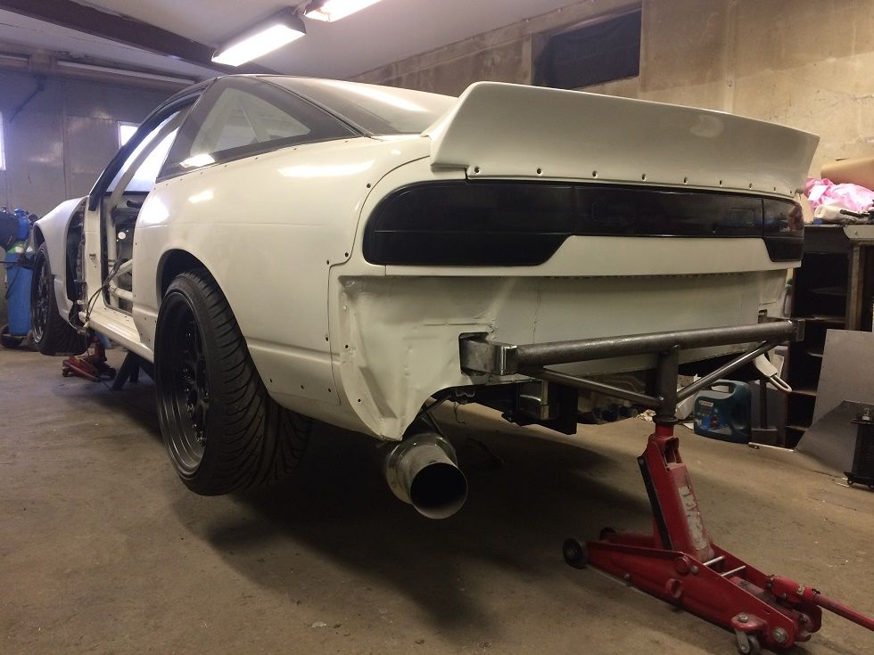

Byggde mig även en "bashbar" för att underlätta då bilen skall hissas med domkraft, blev betydligt kinkigare att hissa den med bränsletanken nedsänkt genom golvet bak.. Bilder säger mer:
