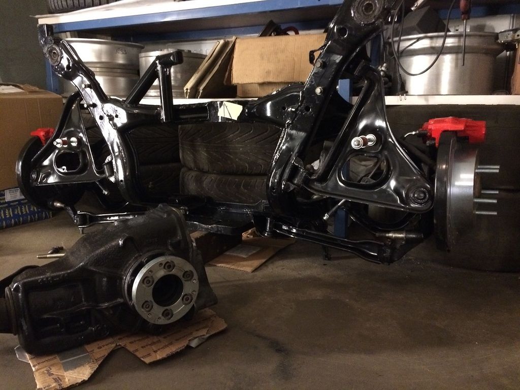

* Byggt om bakvagnen till Bmw 210 diff (från E34 v8), samt monterat nytt kardan (kortat och balanserat 740 e38) med ny stödlagring

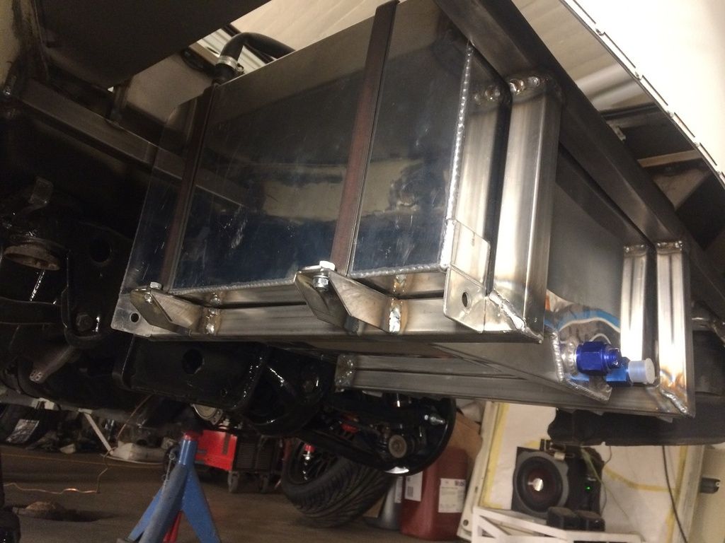

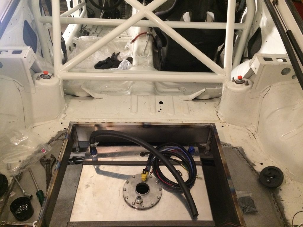

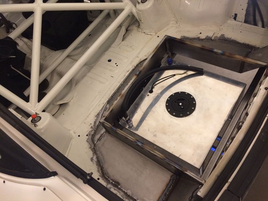

* Påbörjat ombyggnad av soppasystem i bagaget

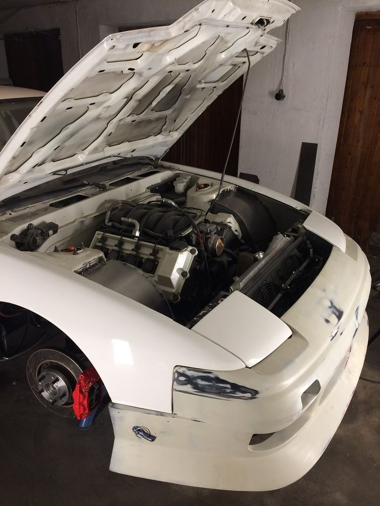

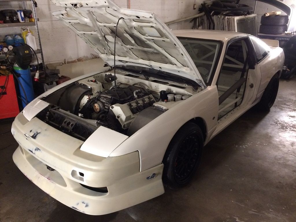

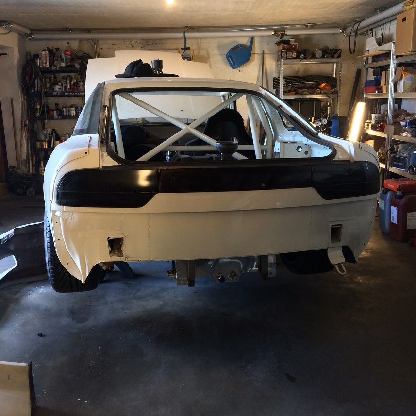

Sommaren 2017 sprutlackade jag resterande grejer till bilen som inte hade hunnit bli målade tidigare (bagagelucka, dörrar och stötfångare fram/bak).

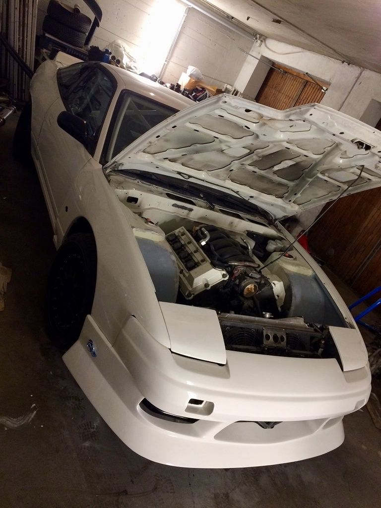

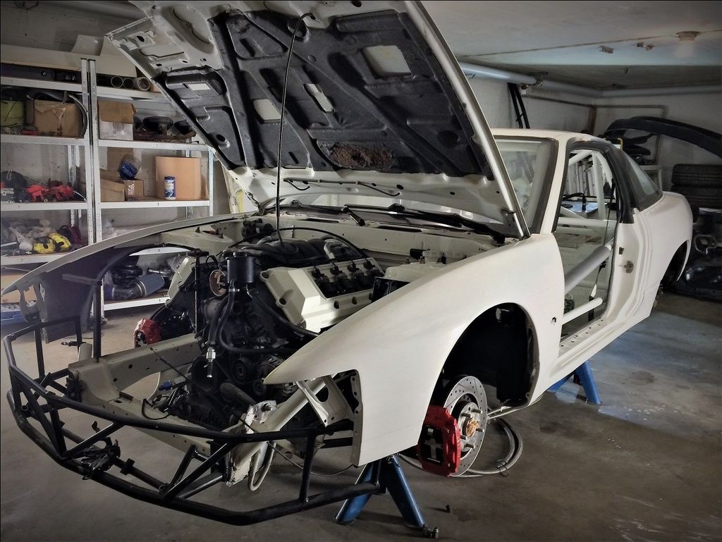

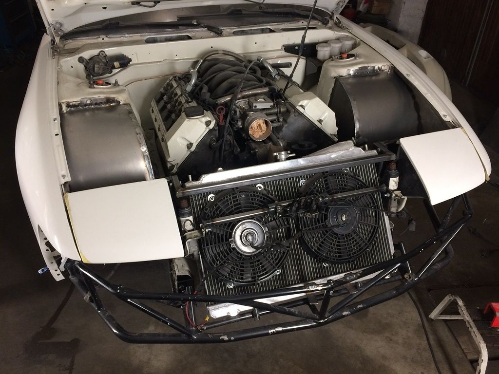

Innan SFRO- byggbesiktningen byggdes även ett nytt frontparti till bilen för att återigen kunna montera framlysen mm.
Lägger in lite bilder från vad som skedde innan byggbesiktningen kunde genomföras, bland annat modifierade jag bagagegolvet (den bakre turbo-installationen fimpades bort) och en 60l alu fuelcell hittade dit (våren 2017):
Nya frontpartiet med innerskärmar och fästen för popup lyktor och kylare, byggdes vintern 2016/2017:

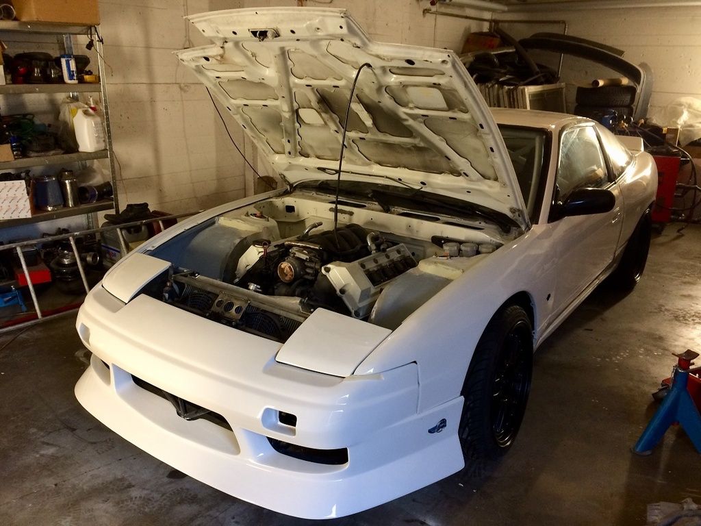

Sedan lackade jag som sagt dörrar, stötfångare fram/bak och bagagelucka under semestern 2017. Första gången jag sprutlackade bildelar, blev riktigt nöjd med resultatet (tyvärr kraschade telefonen med bilderna från detta men här är några där det är provisoriskt monterat men inte inpassat):
Har även renoverat en Bmw 210 lamelldiff med 3:46 utväxling (tror det kommer bli perfekt!) och monterat denna i subframen som blev ombyggd tidigare.
Köpte även en riktigt fet Whiteline krängningshämnare som hittade dit bak, och en justerbar krängare från GK-tech dit fram (hade ingen tidigare).
Bak sitter nu även kompletta 300zx bromsar med ventilerade skivor och tvåkolvs-ok + mekanisk handbromsmekanism och ja just, fram sitter det nu S14 framvagn (spindlar, hjullager och länkarmar).

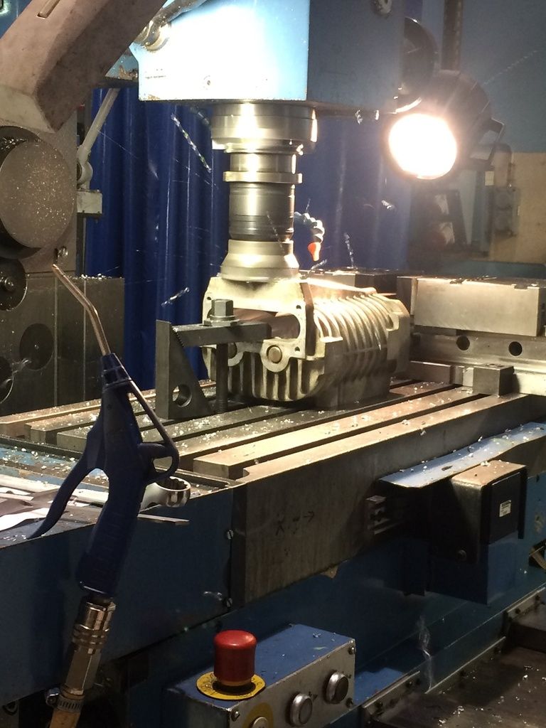

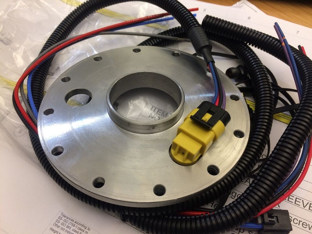

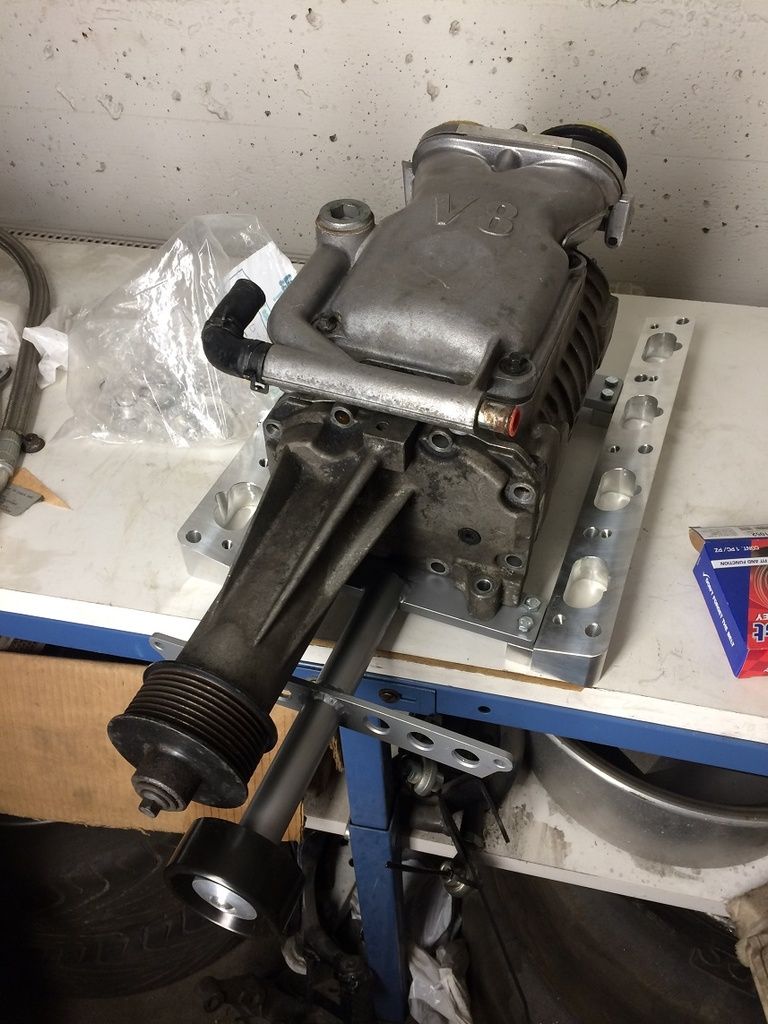

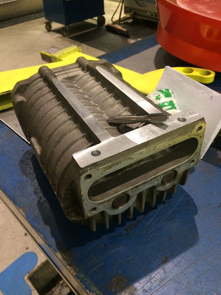

Här kommer några bilder på omfrästa Eaton M112 kompressorn från en Jaguar V8:a, med adaptrar som kommer att monteras:
Har köpt ett hus nu i höstas som jag renoverat och flyttat in i, nästa steg är att fixa garaget. Målet är att försöka hinna slutföra registreringsbesiktningen nu i vår.
