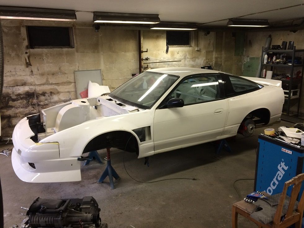

Precis hemkommen till nya garaget 12/4 -18, tillfälligt ihopskruvad inför transporten:

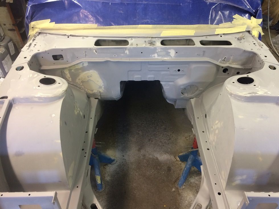

Slipgrund på:
Lite fix av missar:
Lackat, den uppmärksamme noterar nog även att motorfästena i balken blivit masserade:

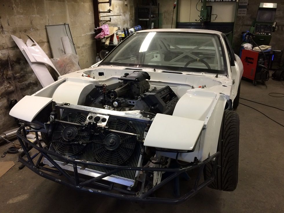

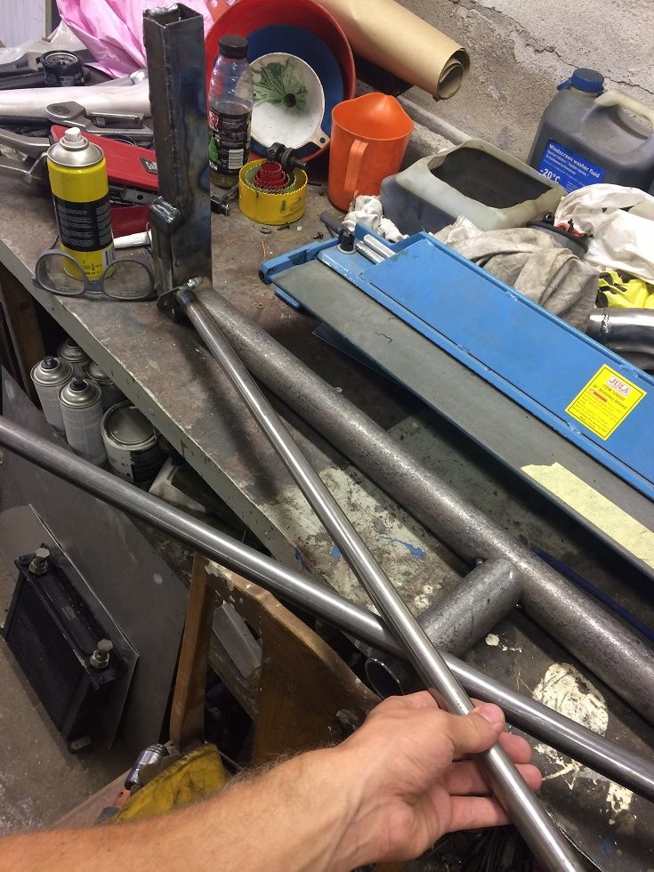

Byggde mig även en "bashbar" för att underlätta då bilen skall hissas med domkraft, blev betydligt kinkigare att hissa den med bränsletanken nedsänkt genom golvet bak.. Bilder säger mer:
