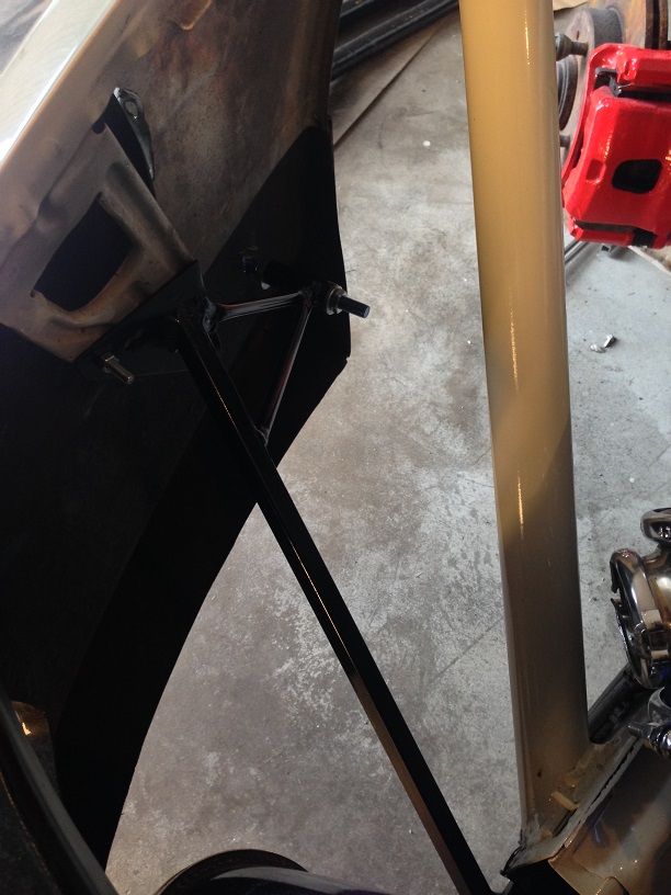

Byggde om framvagnen ifjol/ förra hösten med 30mm breddade bärarmar/sida tillsammans med ett par spindlar som jag köpte omsvetsade för mer styrvinkel.
Märkte nu då bilen stod på pallbockar att hjulet vid fullt utslag stöp i framvagnsstaget/tensionroden till länkarmen (måste ha spacers), samt att styrleden tog i länkarmen pga hur spindeln är svetsad! Så jag gjorde det enkelt för mig och kapade ur länkarmen och boxade denna, det blev en rejäl skillnad på styrvinkeln nu. Fick samtidigt tillfälle att montera de nya styrstagen, de har en förhöjning in emot styrväxeln som gör att inre knuten går längre in i växeln vid fullt utslag gentemot originalet innan det blir mekaniskt stopp. Sistnämnda funkar på många bilar, man kan sätta 1-2st lämpligt tjocka brickor innanför leden om man t.ex. vill ha mer styrvinkel på isbilen (ytterdiametern måste dock löpa fritt för styrväxeln).
Bilder:

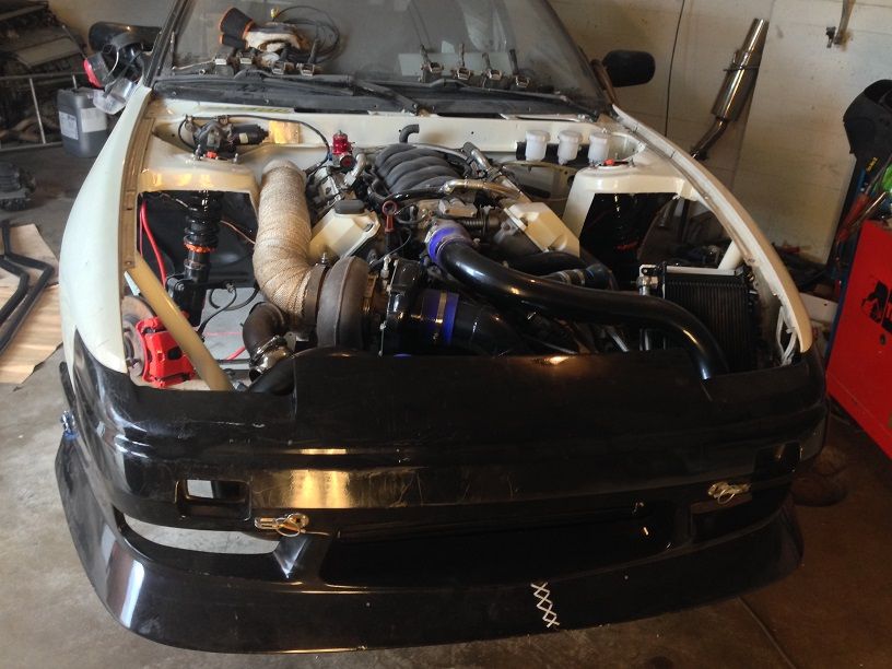

Ja, då har man åkt på en riktig brakförkylningen efter en hel påskhelg i garaget, passar på att köra en liten uppdatering.
Stannade på hemmaplan och fick otroligt mycket gjort. Mest smågrejer, men sådana saker som tar en massa tid.

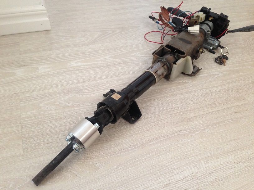

Har skruvat lös och förlängt rattstången, med en solid bussning +35mm (istället för original gummibussning). Styrväxeln hamnade inte riktigt på samma ställe nu med stumma plastbussningar, därav förlängningen (splinesen var också i kortaste laget tidigare för att anses säkert).

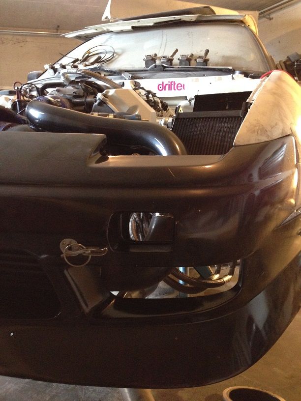

Har börjat passa in framskärmar och frontspoiler, gruvat mig lite över det men jag tycker det verkar bli rätt så bra.
Snabblåsen som sitter på spoilern fanns redan sedan tidigare så jag använde mig av dessa och byggde "hylsor" för att få det justerbart:
Blev riktigt nöjd med hur oljefilterhållaren och slangarna/ic:n passade mot spoilern:

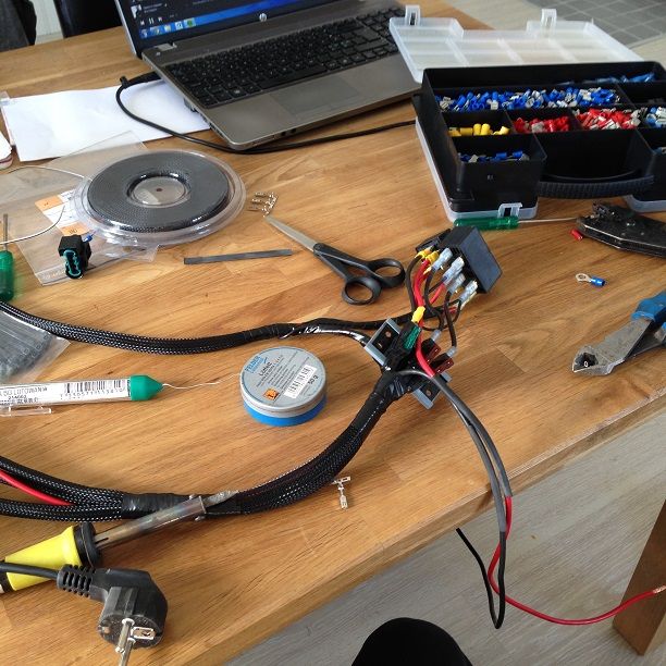

Kopplade ihop en kombinerad härva för vattenpump och bensinpumpar (styrs separat över reläerna).
Provkörde vattenpumpen och den fungerar:

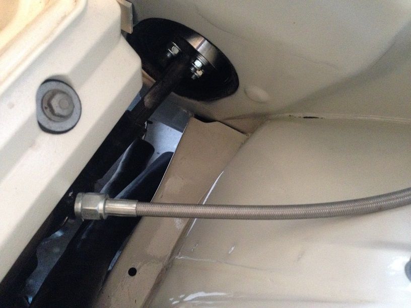

Kopplade även klart styrservosystemet, det är egentligen inte jättemycket kvar inför uppstart i nuläget. Lite eljobb och dragning av nya bromsledningar samt kopplingsledning från pedalstället, även montering av kylvattenrör och soppasystem.
