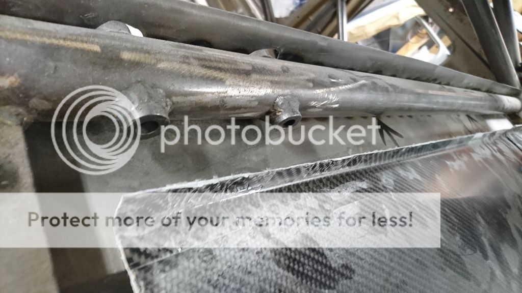

Idag plingade det till då Love skrev i tråden. Då insåg jag att rätt många hade kollat in, så jag kände mig lite tvungen att göra en liten grej på bilen för att kunna göra en till uppdatering...
Det är kol med kulfiber...
Svetsade på en plåt på bågröret för att fästa kolfiberdelarna i. Det kan tyckas modigt att svetsa i en certbur, men det är inte svårare än att svetsa i något annat... ;)
Den uppvikta kanten ska fimpas och sedan ska resten fästas i plåten. Har ännu inte bestämt om det blir med snabblås eller med skruv.
