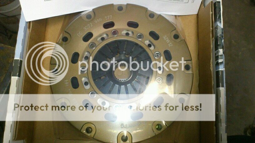

En treskivig Sachskoppling i kolfiber har anlänt, så nu väntar jag på svänghjulet från DLI. Sedan ska paketet balanseras.

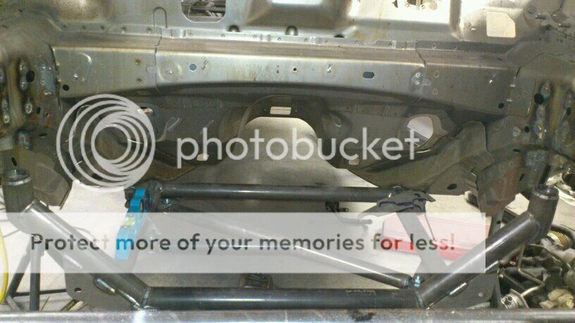

Framvagnen på sin plats. Nu ska två främre fästen fästas i rambenen, men tyvärr verkar de rör som krävs, vara svåra att få tag i. Det är en dimension som är lite udda tydligen.

Ser fint ut. Finns det inte rör att få tag i så får du väl svarva till nå't som funkar . Huven ser fin ut,Anders antar jag?

Tjena Love!
Kul att du tycker att det ser bra ut! Jag tycker inte att det är så himla noga, för det är ju bara en tävlingsbil.
Gunnarsson hade rör i rätt dimension som dom skulle skicka. Jag har väntat på grejor därifrån i snart ett halvår, så någon månad till är väl inte hela världen. Dom har nog fullt upp med de bilar som ska gå i år, så jag kan vänta.

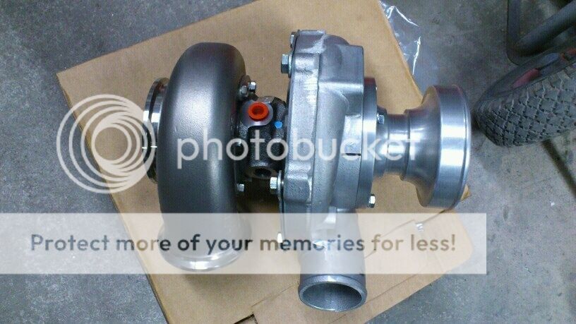

Hej kul att följa. jag har fantiserat att få bygga en supernat 38mm turbo B200 motor. jag tror det kan bli en klart billigare väg att nå rätt bra effekt och potential till vinst än stora volvo 16v eller bmw 6- v8:or! vem har komponerat turbo och vem bygger grenrör insug, kam mm?

Hej Jens!
Tyvärr har ju 38 mm restiktorerna begränsat effekten lite för mycket. Dom bilarna får ett lite för kort register och blir ju lika tunga som en NA bil med över 3250 cc i volym. Det skulle ju bli klart billigare än de enorma pengar som en Volvo på 3,2 liter kostar. Min förra motor var en rödblockare med 16 valve topp. Den var borrad 98,10 mm på ett originalblock. Till det hade jag 98 mm slag på veven, vilket gav en volym på 2965 cc. Det skulle inte gå att bygga så enl den sk expertisen, men jag drog den regelbundet upp till 8000 utan problem. Den motorn gav 350 hk och 370 nm på bänken i Luleå. Det kan vara ett riktmärke om du ska bygga en turbomotor.
Den nya motorn kommer att ha en topp från Unitek & ST. Det är även Stefan som räknat på kammarna, vilka ska vara ganska vassa (280 grader på båda). Insug finns färdigt att köpa på TIBUC, men jag tycker att dom är så onödigt dyra. Grenrör vet jag inte vem som ska bygga, men jag tror de flesta har rör i Inconell. Har ingen aning om vem som bygger såna? Turbon har GIK levererat. Dom har även svarvat konan som är 45 mm invändigt.
Blocket har Darton sleeves och är borrat 85 mm. Stefan har kolvar och stakar, men jag vet inte vilka som levererat dessa. Det är i alla fall inget kinesiskt, utan dom har fått kosta. Ska prova att åka med originalvev, för den verkar rätt bra. Om eller när den går sönder, så får man väl skaffa något värre. Vet inte om man får någon bättre produkt bara för att dom heter något fräsigt. Nu väntar jag på svänghjul från DLI och remskivan, så vi kan balansera och montera ihop motorn.
