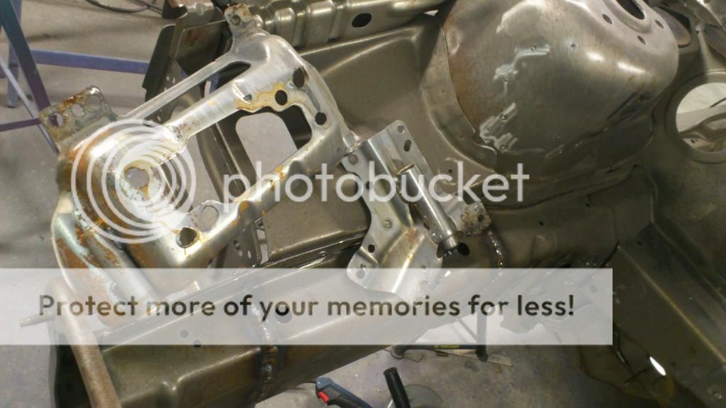

Har tagit bort motorfästet för originalmotorn. Fästet för original framvagnsbalk följde också med i samma veva.
