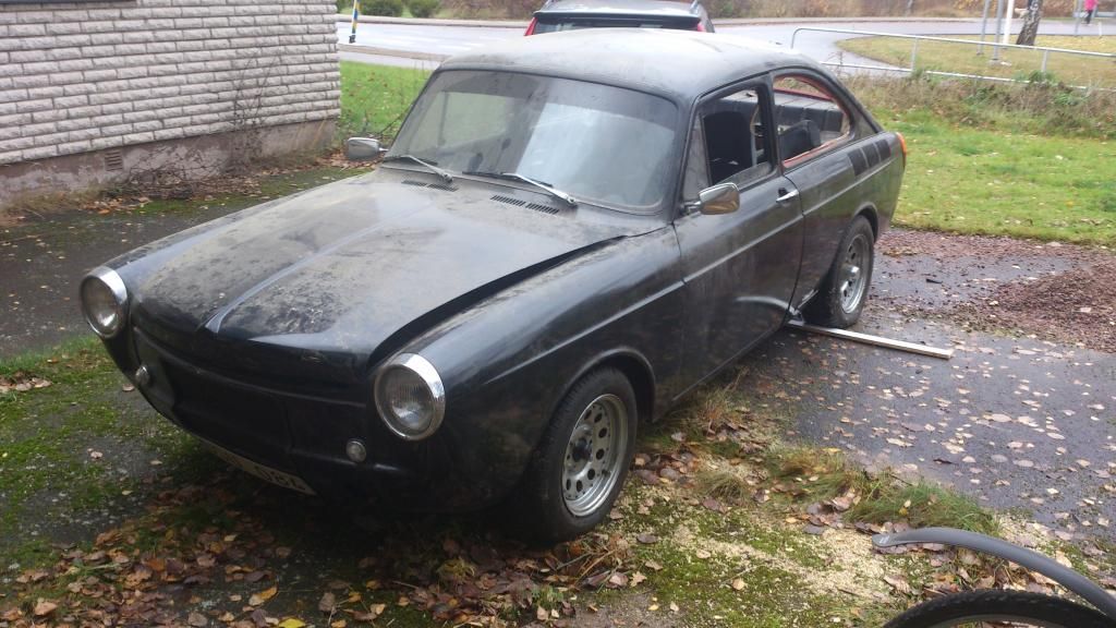

Här står den, i samma odugliga skick som jag lämnade den för 9 år sedan.

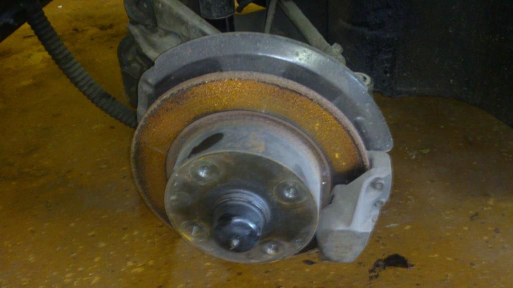

Förvånansvärt lite rost på skivorna, förvånansvärt hårt satt de trots förvånansvärt lite rost.
Solljus, här i lackkulören "9års damm".

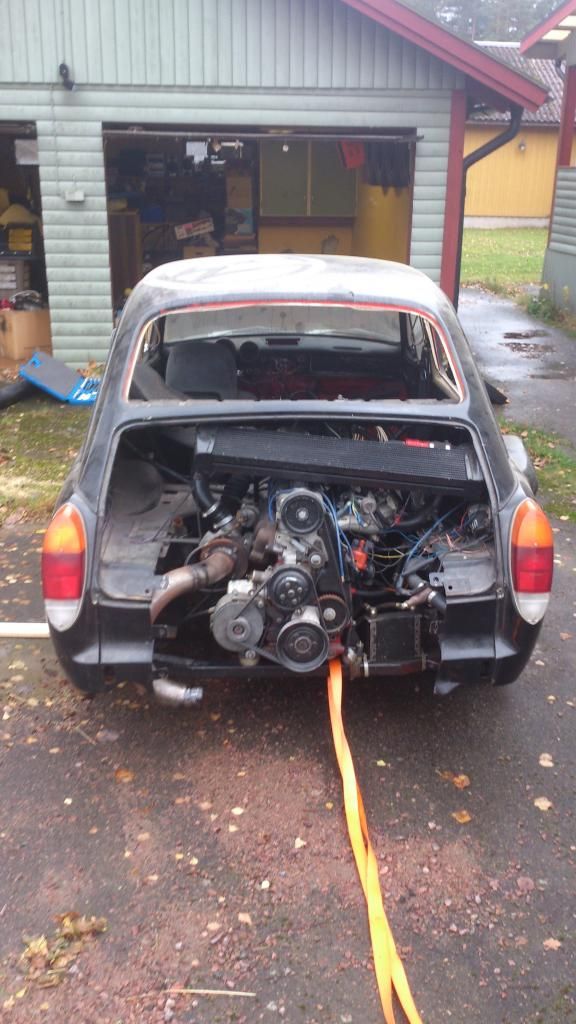

I röven sitter en B21 med turbo. Snett monterad intercooler för äkta bonnmekskänsla. Antagligen lättaste sättet att montera skiten enligt 17åriga jag.

Motorn utan snedmonterad IC. Det finns en Matias här på forumet som saknat en bränsletrycksmätare några år. Nu vet du vart den varit...

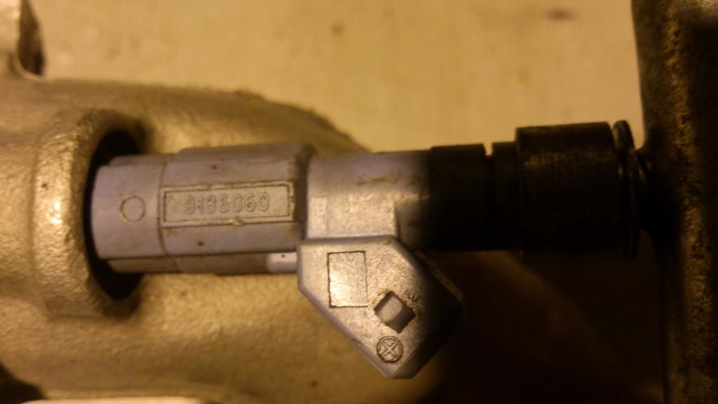

Bosch 0 280 155 830 - 391cc/min @ 3,8 bar. Borde utan problem räcka till de runt 200hk som jag tänkt i bilen till att börja med.

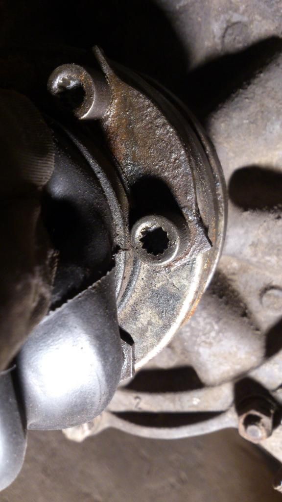

Hade aldrig sett dessa innan. Torx med extra pinnar?

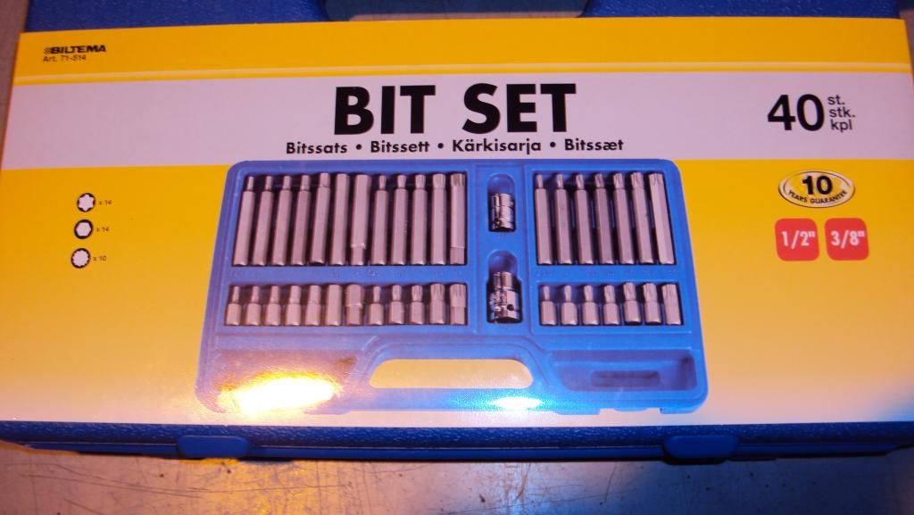

ca 10s googlande ledde till nedstående inköp och 2st demonterade drivaxlar.

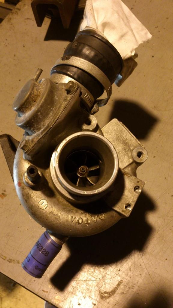

Turbon. Ser ut som att vingarna ätit något. Bör impellern bytas eller räcker det med att slipa till dem?

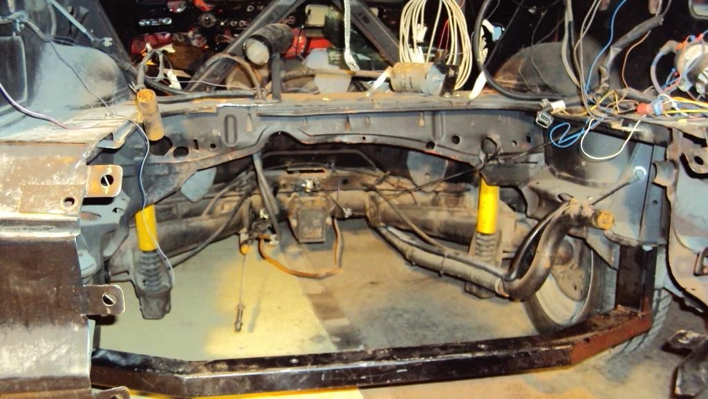

Gula dämpare är rejs!

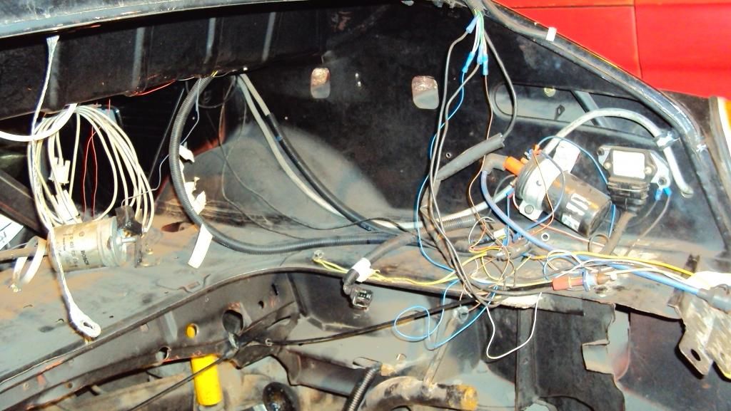

Kabelhärvan är nog det jag skäms mest över att tvingas erkänna att jag gjort själv. Inte en enda lödning. Allt är klämt ihop med blåa klämgrejer och kablar i olika dimensioner, färger och former. Kan mycket väl vara anledningen till att bilen endast startade en gång.
Aset ur bilen.

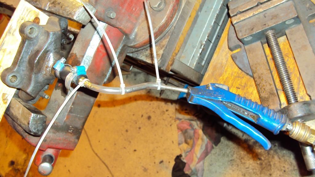

Renoverade bromsarna. Damaskerna var trasiga vilket gjorde att kolvarna hade rostat fast lite.
Tryckluft-skruvstäd-tryckluft-skruvstäd....

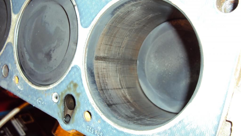

Tog med två jobbarkompisar till garaget som hjälpte till att döma ut blocket.

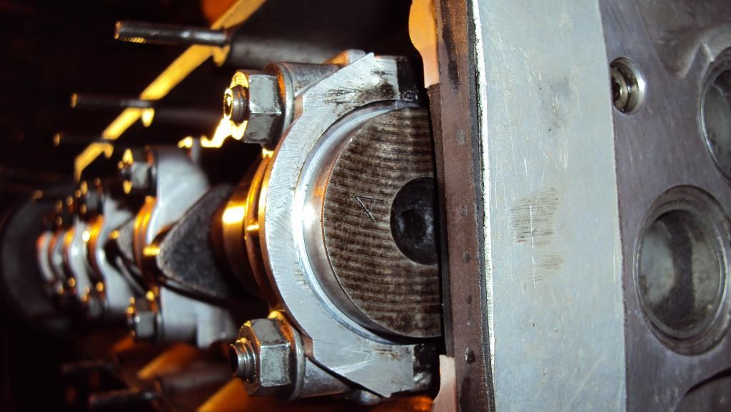

Topp 531 med rejält urtagna förbränningsrum.

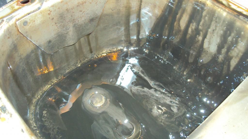

Hemlig slang som går ned i tråget... sitter den fel? vad har den annars för funktion?
Mycket klegg i oljan. Inga metalldelar som tur är.

Ang. skruvarna på drivaxlarna så heter dessa XZN och är rätt vanliga på äldre VW och Opel.

men ett tipps är att slänga den toppen den kan ju inte ha nån koma alls nästan? kanske därför den inte startade?
vi kör över 500hk med stdandard 531 och vi har kört rätt mycket effekt med små portade 530. med b21et kolvarna (om du nu ska ha en sån motor) så måste man plana topparna för att få användbar kompa.

obs turbon är nog billigast att ersätta med en bättre begad som inte ätit skräp och som inte glappar så mycket. helst en 940 fulltryckare td15 tror jag de heter? låg tryckarns heter 13 men är extremt liten med allt negativt som det innebär.......

Slangen ner i tråget går från botten på vevhusventialtionsburken och ned under oljenivån, så den sitter rätt. Dock ser den lite vissen ut, nya mjuka finns på volvo :thumbright:

Jens: Turbon glappar inte. Jag Mailade en turbosnubbe på jobbet med bild och fick svaret att det är en "Det finns några olika möjligheter…den kan antingen suttit på en 23HT (TD04HL-16T) motor T5R 300hk eller 24LT(TDO4HL-12T) S/V40 2.0T 230hk ….dom såg identiska ut."
Mätte inloppet till ca 41mm, googlade snabbt men hittade inget vettigt, väntar på svar ang. exakt modell.
Det låter på dina investeringsplaner för mig som att jag skall sätta effektribban betydligt högre än jag gjort... :roll:
Tack för alla kommentarer, det ger motivation till kvällens garagebesök.
Inlägg: 21774
Re: vw 1600 fastback med volvosnurra
td04 15T ska ha 42/56mm kompressor in
td04 16T/43.4/56mm
td04 13t 38.3/51mm
men är kompressorn skadad så flödar den nog inte så bra.
jag ha nya TD04 19T på lager annas med 46/58mm kompressor men du kanske spränger budgeten då? den räcker till 300 riktiga hk! pm om du vill veta vad ett bra pris är.
du kan kapa av den slangen och sen porta bort mellan väggarna i plast burken då slänger den inte ut oljan på höga varv men du ska ju inte varav så mycket så det kanse inte är nödvändigt? läs mer om den slangen i dyno tråden med min test B230 på 673hk.

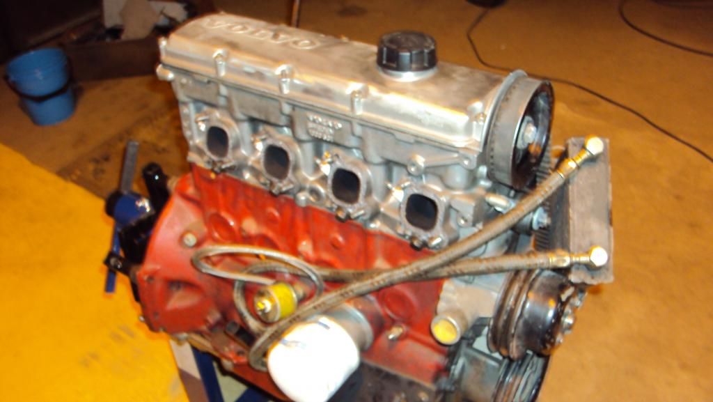

Vart å fixat ny motor. Räknar med monstereffekt så jag köpte på mig en B200K.
Skämt å sido, en B230E är det. Gått 11 000 och gick som en klocka innan den revs ur enligt förra ägaren. Den har bra komp och går runt utan missljud.
Satte ner den i motorstativet och rev av allt krimskrams!
Nått stolpskott har flyttat fördelaren och satt en frostplugg i hålet. Får titta på det. Är det samma balansaxel på B21an? I så fall kan man flytta över den... eller är det så bra att det är kuggar under frostpluggen? Nästa steg är att tvätta motorn och riva av toppen och se vad för nått gött jag hittar!
Fick slakta belysningen för att mäta upp volymen på förbränningsrummen. Hade inget fett men autosol funkar bra som tätning. Mätte upp 2st och de hamnade på 65 resp. 68cc. Ska mäta upp alla 4 lite mer exakt.
Om jag räknat rätt.... Så borde någon mm planing samt alla förbränningsrum upptagna till 68cc ge mig bra komp. ca 8,64.
B230FT har 8,7 och någon på volvo har antagligen tänkt mer än de 10min jag lade på komptänk innan hen beslutade 8,7.

Lyssna inte för mycket på dina jobbarkompisar. A-kammen är fin till 200 hästar. Mellanaxeln passar ur b21:an.
