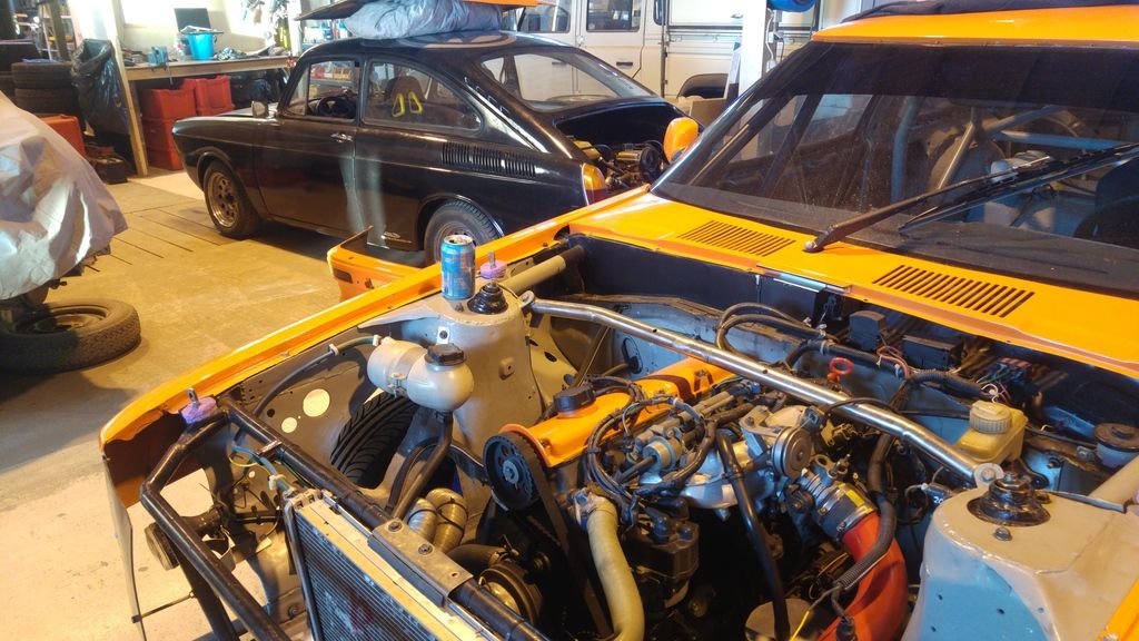

Tyvärr ingen besiktning ännu. Har en del kvar på listan men efter semester och ett elcykelbygge så är det dags att ge på folkan igen... typ.
(Byggtråd cykeln: http://elektronikforumet.com/forum/viewtopic.php?f=3&t=82552)
Köpte en banbil på släp tillsammans med Tobias, en kollega. En Toyota Celica -82 med bästa motorn, alltså Volvo B230 :) Tänkt att leka av oss lite under nästa år och förhoppningsvis kanske hinna med nått köra även i år. Bilen var i schysst skick. Visst fulmek här och var som skall fixas till. I övrigt bara byta alla oljor och vätskor eftersom den stått oservat ganska länge, sen tuta och köra.
Glad Tobias under inspektionskvällen...

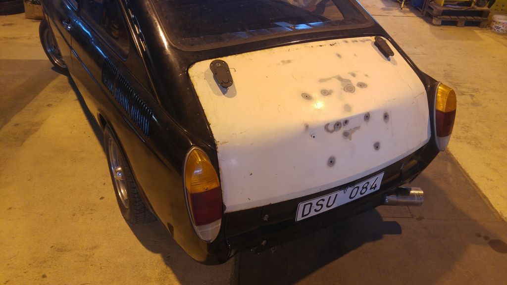

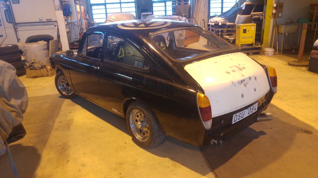

Lite hänt med folkan också. Blästrat rosthål och skruvhål på bakluckan.
Köpt försänkta hoodpins som jag tänkte försöka få dit. Har lagt ner gångjärnsprojektet. Detta sparar plats och är lätt att bygga om om det skulle behövas någon gång t.ex. om någon får för sig att turbokonvertera :)

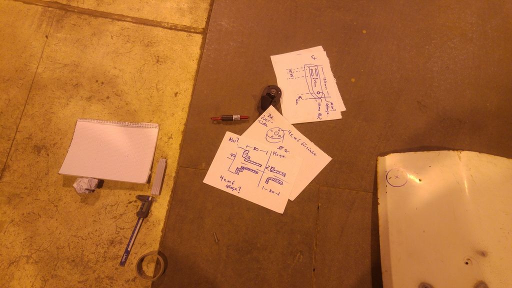

Måttat och gjort "ritningar" på saker som behöver tillverkas.

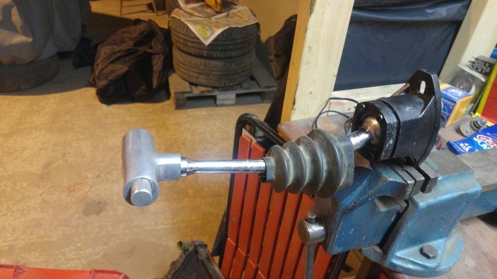

Även mekat lite med spaken som kändes trög. Hittade massa bös kring kulan som sitter på spaken och i hålet den sitter i. Gjorde rent, mosade i massa universalfett och skruvade ihop. Visade sig att back-knappen fungerade nu också.
