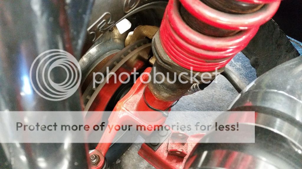

Vad har du för stötdämpare fram o bak?
Har du några bilder på fram och bakvagn?
Då mäter och väger vi bilen. Har du ett 4-link så mäter vi upp alla hålbilder, skapar en fil i mitt 4-link program så alla justeringsalternativ är lätta att se med mera.

Ja Jörgen det hade varit riktigt kul men antar att det tar ganska mycket tid och därmed kostar en hel del? Kör fyrlink enligt biilderna nedan. I bakvagnen sitter det Aldan Eagle dämpare och fram är det en ombyggd Volvo 240 framvagn men ombyggt med typ coils, men troligen några original dämpare.
Är på semester så har inte så bra bilder så du får säga till om du vill se något speciellt
