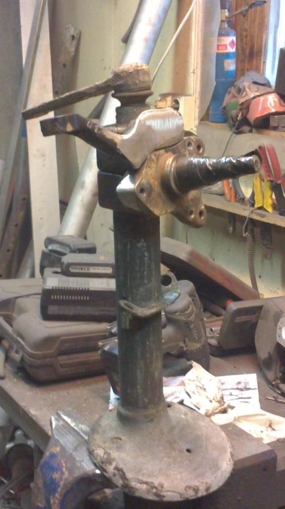

Ahh , då får du göra en förlängare och brotcha i den.
Ser ju att de passar bra med slipningen av pinnen.

Nej tänkte brotsch platt järnet sen blir hylsan i mellan muttern till kulbulten. Fundera lite hur ska göra med spindeled om sätta distans eller bygga ett ny platta som är längre

Hur blir det med styrningen?
Skulle du inte vilja ha den rakt ner från orginal infästning?
Och OM stegat som på bilden varför inte orginal och några hål innåt?
Men det är ju samma problem där , orginalstyrled misstänker jag?

Jo den ska komma rakt ner tänkte jag. Så blir inte riktigt som bilden.

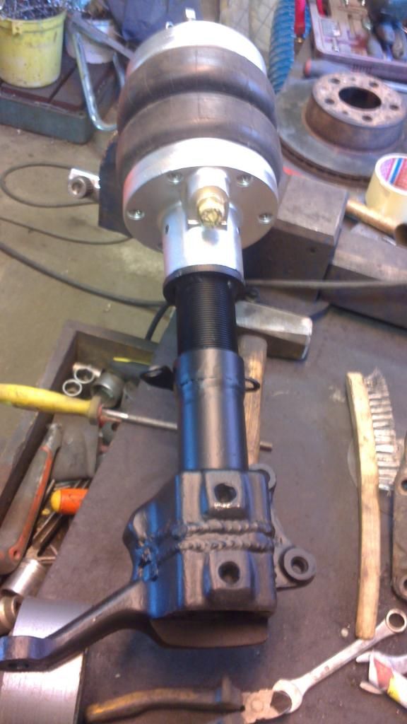

Fick tillbaka delar från elförzinkning idag så blev sväng i garaget ikväll o pressa i bussningar i en länkarm o testa den på bilen
testa ut lite med gäng stång hur tjock distans jag behöver mellan fjäderbenet o spindelleden så nästa är o fixa unaballs så man kan börja mätta bump steer .. Sfro är lite i mot unaballs
