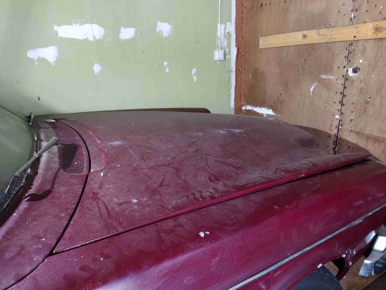

Det vaknar en viss skam när jag ser gjutjärnssexan och allt damm och den flottiga motorn hintar om att bilen stod ganska lågt i rang på slutet.
Jag har för mig att den är borrad till 92mm med planad topp plus att det ska sitta en D-kam i den, men är tveksam om det är mer än 44-35 ventiler.
Kompet är nog 9-10kg (kan det stämma?) i den här lilla smidiga jungfrun.
Antar att man bör byta till härdade ventilsäten (heter det så?) med all sprit som finns idag.
Misstänker att jag får rådfråga forumet om vad som är bäst.
Ju mer jag tänker tillbaka på B30 och stötstänger desto mer motvilja känner jag, men det är trots allt en viss charm över de här gamla ”bojsänkena” och med lite andningshjälp och MS2extra kanske det går att få en anständig prestandakurva.

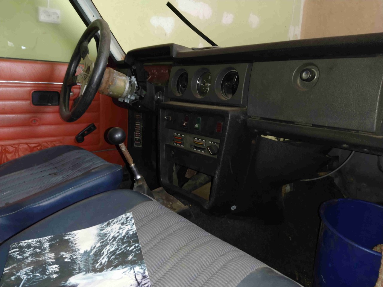

När jag tittar in i ”kuppen” väcks den där ångesten över alla idéer jag hade (som jag antagligen fortfarande har) och lägger märke till den förlängda spaken, en kvarleva från slutet av 1980-talet då jag skulle ha lång spak, Michail Gorbatjov var Generalsekreterare och Berlinmuren föll.
Att den inte sticker upp mer är nog för att växellådsbussningen är kass och den var har jag för mig kass redan för 25 år sen av all olja.
När jag köpte bilen 1985 var det rattautomat , men rattstången är från en nyare bil så spåren efter den är borta.
Det är över 35 år sen, jag är äldre och har väl önskat jag vore visare :(
Öppnar handsfacket och ser...
Knutsson 1001, en klassiker av rang redo att ge full av kraft på…
2x2watt och i STEREO
Ingen har snott ”stereon” och jag känner faktiskt en doft av Greve Hamilton när jag ser paketet.
Mössen har också sett paketet och deras närvaro på stolsdynan ger en hint om att dom kanske har ”rökt på”

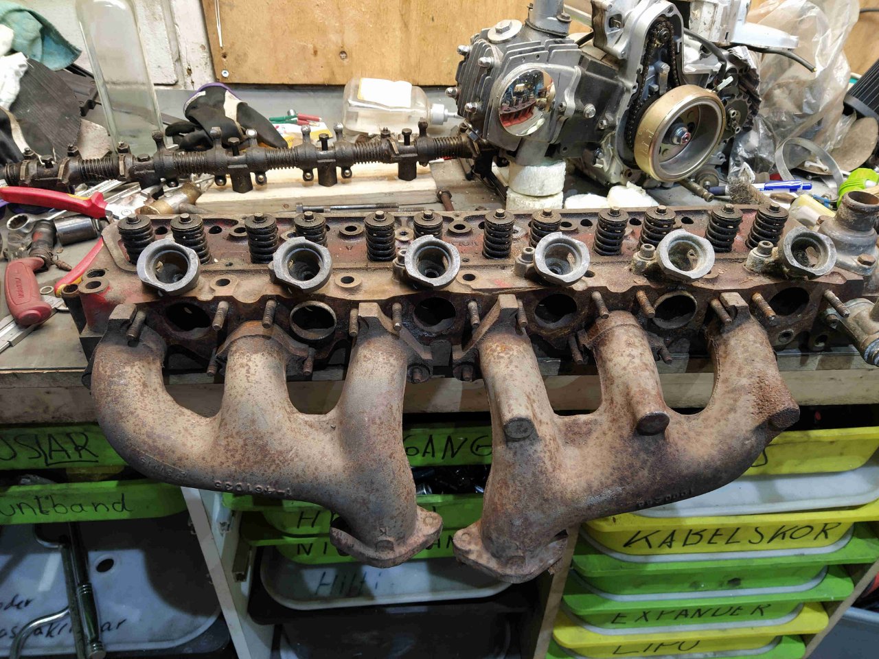

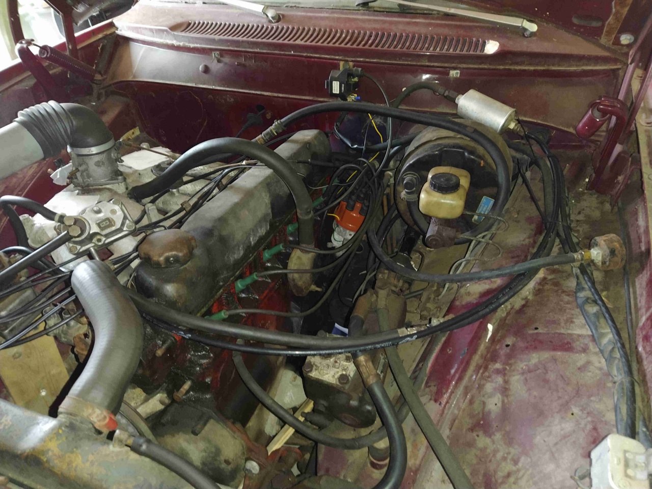

Den fungera efter alla år trots törnrosasömnen, men stötstångsmotorer är inte min starka sida då jag mest sysslat med Mercor, Fordar, Volvo B17-B23 och diverse marina motorer (ohc), så alla tips mottages med glädje om hur man kan få fart på ”skönheten”.
Om jag inte minns helt fel så är det inte bara glykol i motorn utan en hel del fläderextrakt (ni vet sånt man gör fläderdricka av) efter att jag tog fel dunk en kväll (det fanns ett bryggeri i närheten).
Fläderdoften är tung och direkt kvalmig ifall smörjan kokar och det gör bilar aldrig någonsin,
men det här är mystiskt för hälsokostindustrin tjänar pengar på smörjan då den ska motverka förkylningar och andra infektioner, så bilen kan användas när den är ”färdig” för att stötta miljöpartiet inför valet 2022!!
Konstantsprutet som man kan skönja i fonden är ett riktigt monster av installation och jag skrattar faktiskt över vad extremt oseriöst det är med tanke på att det är Montezumas hämnd av skitsprut, men känslan av nostalgi över allt dårskap som jag har producerat på bilen är en livsresa som återupplevs igen när jag rotar i alla skrymslen.
Insuget med trippelspjäll är ett hopkok som vanligt och jag undrade faktiskt varför det saknades två spjäll, men när vi skulle baxa in den senast var det tejp och avloppsrör som gällde så att motorn gick :roll:

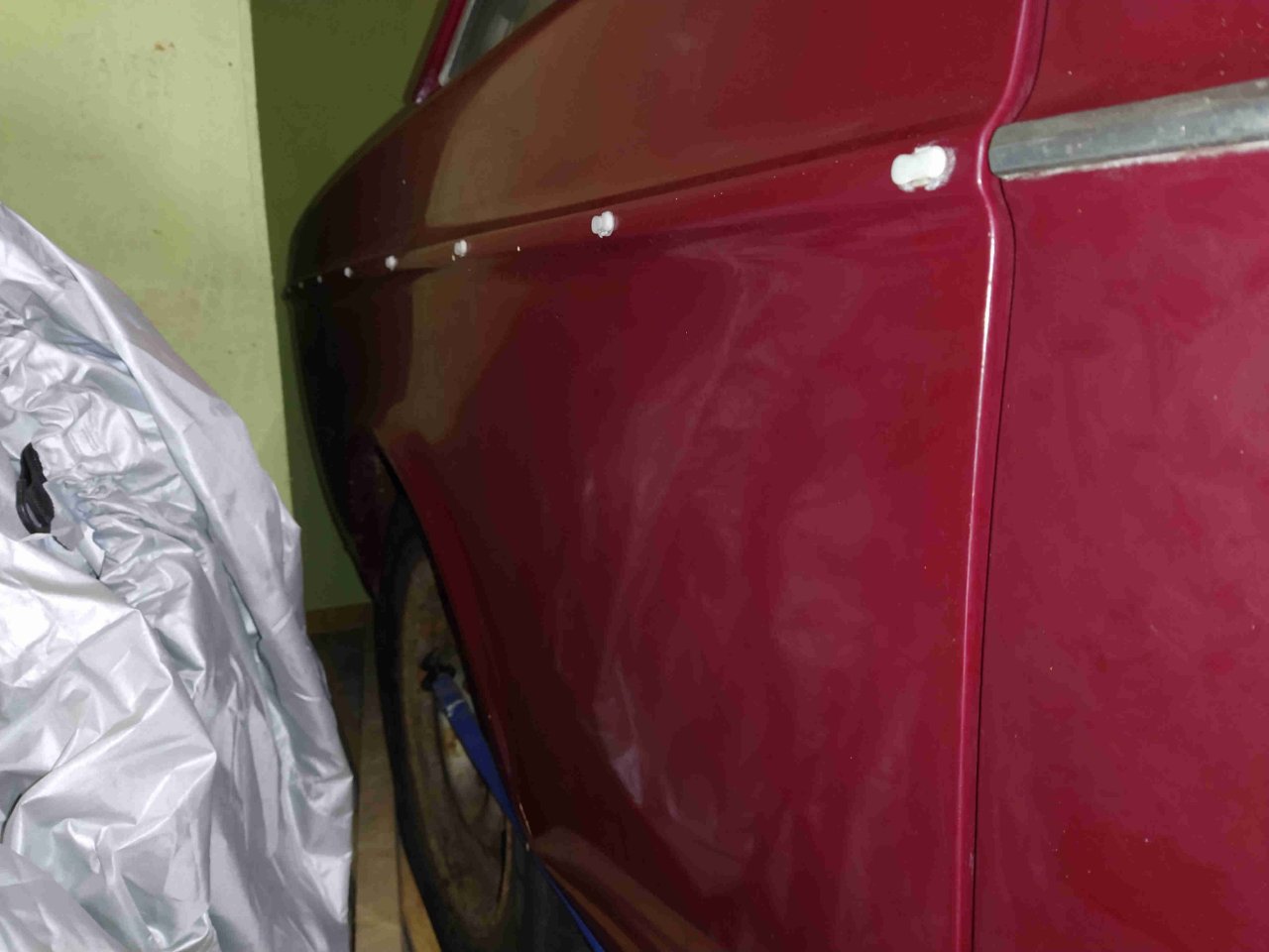

Hittade lite bilder som visar hur bilen ser från sidan.
Tyvärr är det lite mörkt vid höger bakskärm, men trots skärmkantsbyte är det väldigt få sjunkningar, har för mig att jag tennspacklade skarvarna, men kan minnas fel :(
Bakaxeln är 1031 med 3:31, men tyvärr utan diffbroms då jag lyckades kasta fel axel (med diffbromsen) i skrotcontainern :shock:
Ser inte så illa ut med tanke på att den skarvades ihop för drygt 30 år sen.

Var/hur på karossen är skarven gjord mer exakt?

Bra fråga, det pinsamma är att jag faktiskt inte kommer ihåg riktigt hur jag skarvade karossen bakom stolarna då orsaken var en älgkrock plus att det är 31 års sen i år :wink:
Fram är den skarvad i torpedväggen under instrumentbrädan, så inga takstolpar är kapade.
Hela projektet gjordes på 12 dagar så det var lite stressigt (semester i 2v).
Tyvärr kan jag säga av det jag kommer ihåg att kardantunneln är kapad rakt av och inte förskjuten i snittet.
Ändå är inga balkar kapade utan dessa är intakta!!
Jag får ta det med någon på SFRO hur och om det går att rätta till "misstagen".
Annars får jag bita i det sura äpplet om det inte går att besikta bilen i framtiden :(

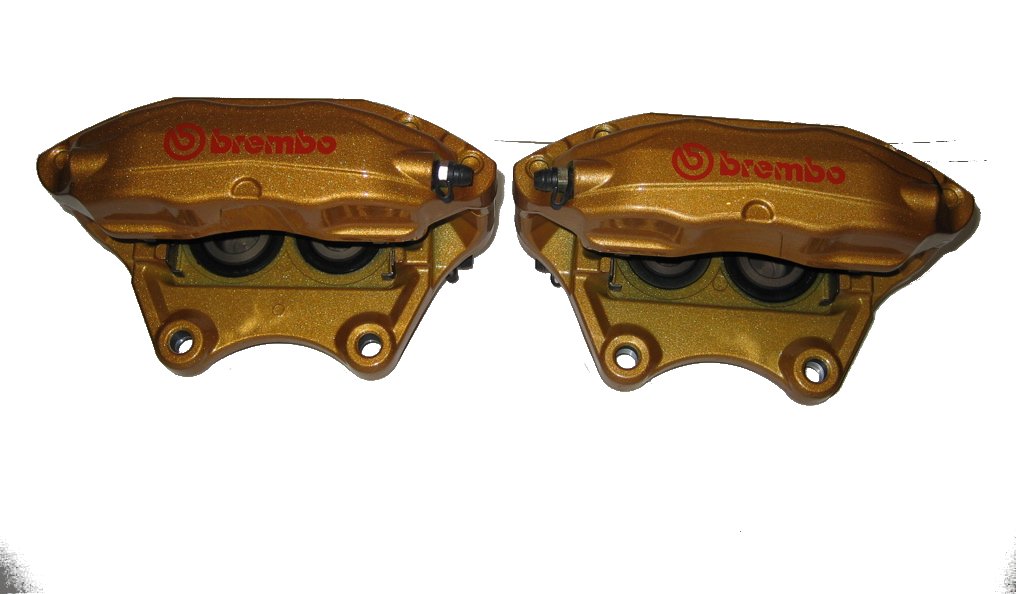

Det ena oket var guldfärgat för många år sen (fast det inte syns), ungefär som Brembo-oken på den undre bilden och dessa kostar typ bara 1500:-st, så vi får se vilken typ av ok som kommer att användas.
Ett aber är hur man kopplar volvos tvåkretssystem med Brembo-oken, kanske har någon på forumet nått förslag.
