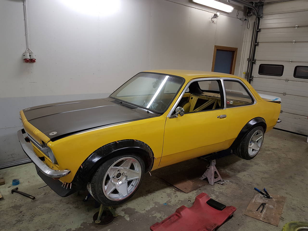

Har du bild från sidan? Vad har du för hjul/däck-kombo?
Cassius
Inlägg: 1019
Ort: Göteborg
Re: Opel kadett city + B230Fk
Inlägg av Cassius »
Det är 3SDM i 9x16 ET20 med 215/45 runt om. Framvagnen är ganska breddad, bak sitter de en Volvo 240 axel som jag nog kommer få sätta spacers på. Att göra som jag innebär rejält mycke arbete.. Men de går ju köra med feta spacers med om man inte ska idiotköra alltför mycket :)
https://www1.garaget.org/archive/4/3374 ... 861400.jpg
Sen går de ju ha fälgar med lägre ET med så behöver man inte ha 9" fram. Hjul som är ~600mm i diameter blir rätt trångt i hjulhuset fram med (tight mot kupen) så lägre hjul än de är nog att föredra :)
