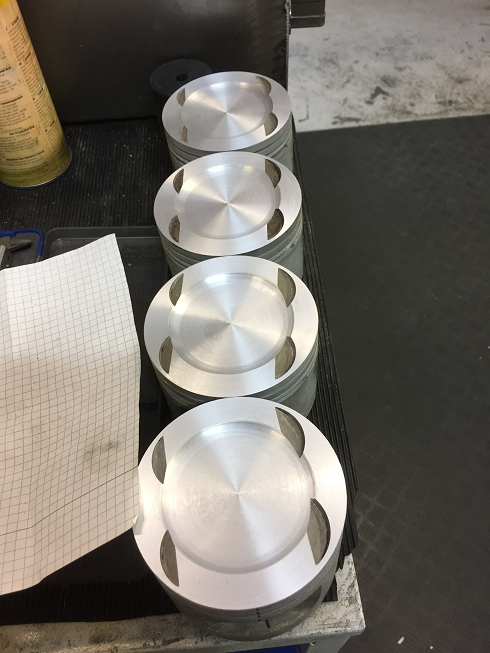

Svarvade kolvar, 1mm rakt över, 1mm i grytan nån mm breddad gryta.
