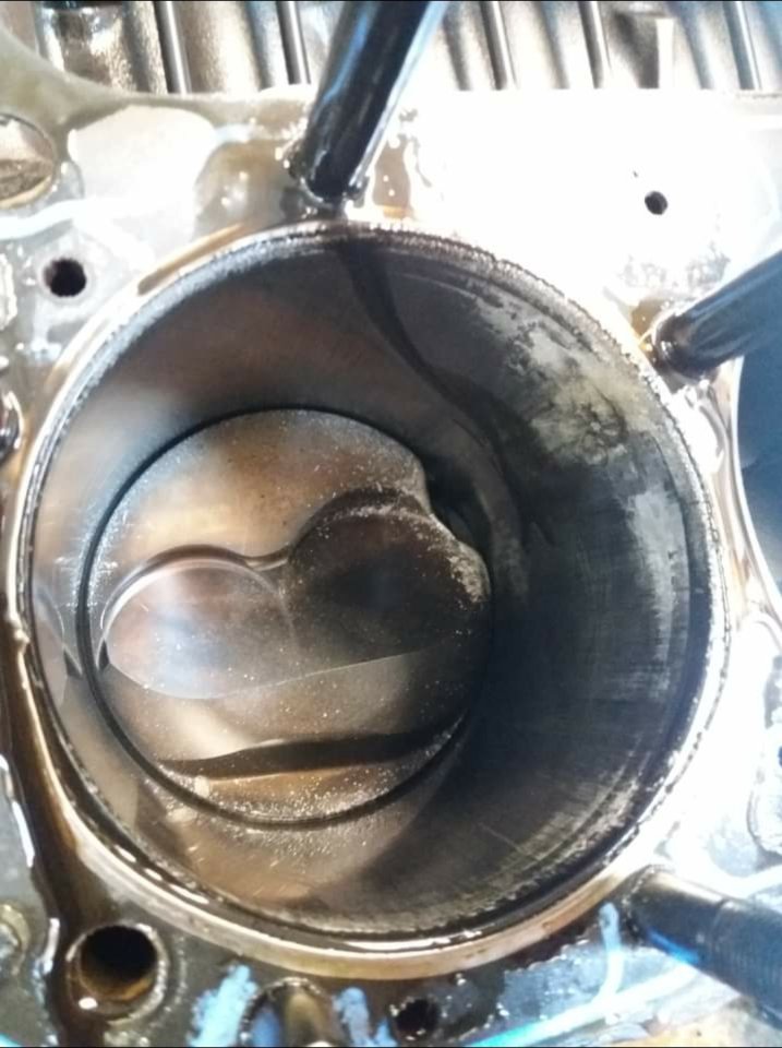

Hej, Känns läge för en liten update i det blåa chordstallet i dessa mörka dystra tider :)
383an lyftes ur och undersöktes och det visade sig vara en rätt skadad kolv på 8ans cylinder (vilket var rätt väntat då det var 100% läckage på den cyllen) detta har medfört en del skador på cylindern. resterande cylinderlopp var rätt utmattade i överlag. Tack Jensa för hjälpen med detta :thumbright:
Efter mycket om och men så tog man beslutet att bygga en ny maskin. Och med ett helt nytt koncept. Novan kommer få sig en 406 som ska få turbo och insprutning. Blir ett Maxxecu till det. Ska försöka uppdatera löpande under byggets gång. Blir en utmaning då både moderna styrsystem och turbo är nytt för mig men det blir ett roligt och lärorikt projekt! Tur jag har bra kunnigt folk i byn. Jens och Mattias och Rogga har fått en miljon frågor och deras hjälp har varit guld.
